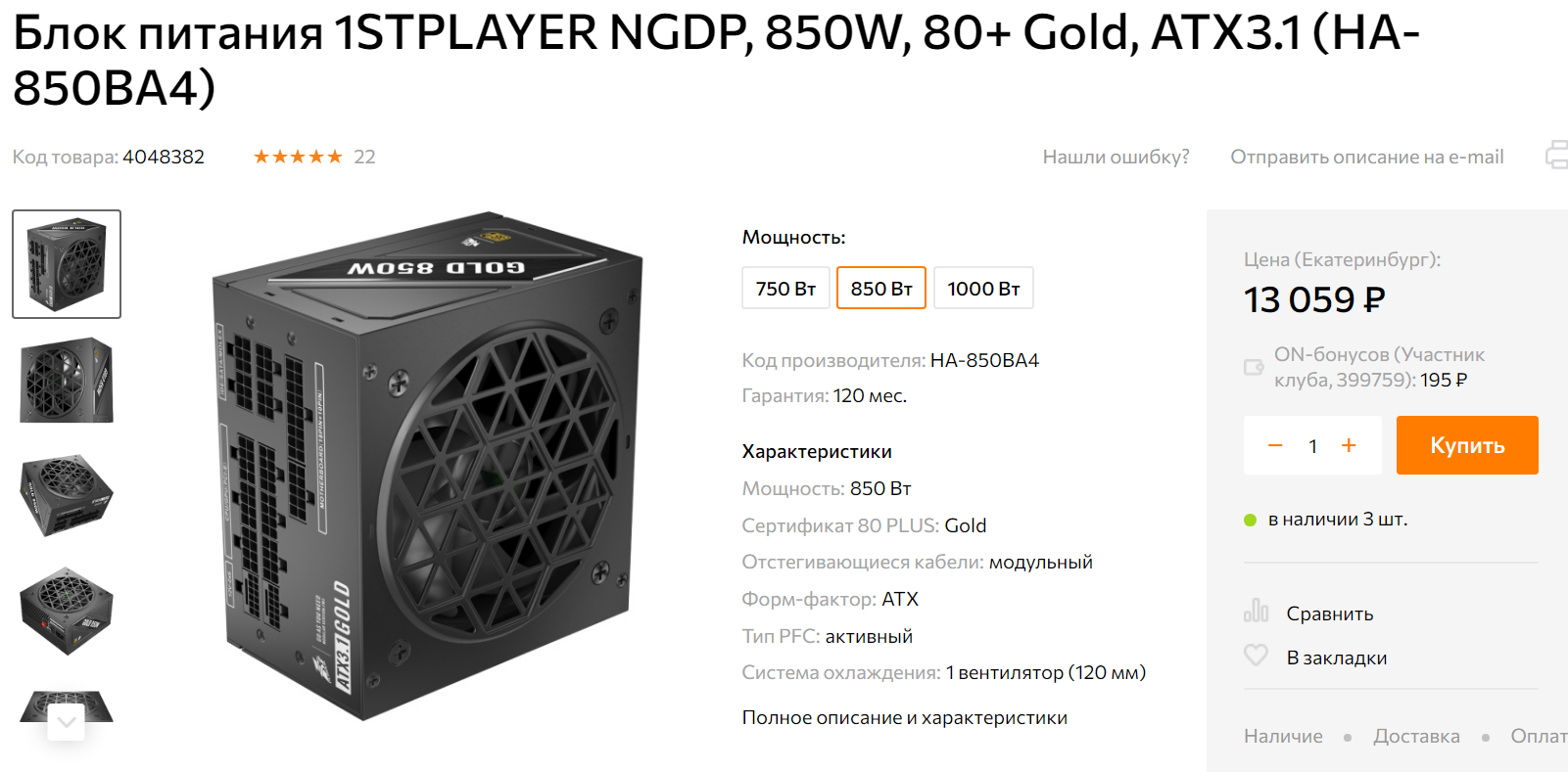

5. БП 1STPLAYER NGDP, 850W, 80+ Gold, ATX3.1 (HA-850BA4) - 12 559 руб (Онлайнтрейд)

С блока питания снимите 500руб бонусами, не пожпалейте 10 минут времени.

С блока питания снимите 500руб бонусами, не пожалейте 10 минут времени.
Здесь не пожалел 10 минут времени снял 500 руб бонусами , цена на БП в Екатеринбурге - 13 059 руб.
