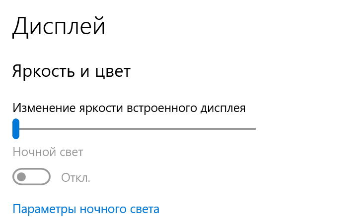

Установил вин 10, но не регулируется яркость и цветность дисплея. А с другим компом дисплей работает норм.
При нажатии на Пуск вверху появляется Центр управления графикой Intel. В нем регулировки яркости и т.д. изменять можно, но они не действуют на сам экран и на видео.
Установил еще Intel Driver & Support Assistant и проверил там все ли драйверы установлены, но тем не менее настройки цветности не применяются к дисплею.
Не знаю что еще можно сделать, может другой какой-нибудь вин поставить?

tur91
На моем буке с LTSC все отлично регулируется и работает .. без всяких "ассистентов"

tur91
И у меня все на Win10 home регулируется!

Prod
на моем буке тоже все работает с правой (на твоей картинке) панелью, а сейчас на другом компе (не буке) нет этой правой панели почему то. Может вин урезанная
Добавление от 24.07.2022 17:59:
где правую сине-белую панель взять?

tur91
Метода у меня такая была: зашел в диспетчере устройств в Видеодаптеры и там на нужном девайсе : Обновить драйвер > Автоматичекий поиск
п.с. и ни какого рукоблудия ..

Prod
я все это делал, там все ок с самого начала
Добавление от 24.07.2022 18:21:
Вот такая или подобная картинка должна была бы быть, а у меня нет этого интеля

tur91
Предположу что ты ставишь 10 на то, на чем её работа мягко выражаясь "не гарантирована" ..
https://ark.intel.com/content/www/de/de/ark/products…graphics-530.html
Проц какой? )
https://www.catalog.update.microsoft.com/Search.aspx…8086%2526DEV_1912
https://www.intel.com/content/www/us/en/products/sku…hz/downloads.html
Для примера

tur91
Это не настоящая регулировка яркости, контрастности, цветности монитора.
Используйте софт для DDC/CI канала монитора(нужно включить в мониторе, если выключен), например https://freemonitormanager.com/ .

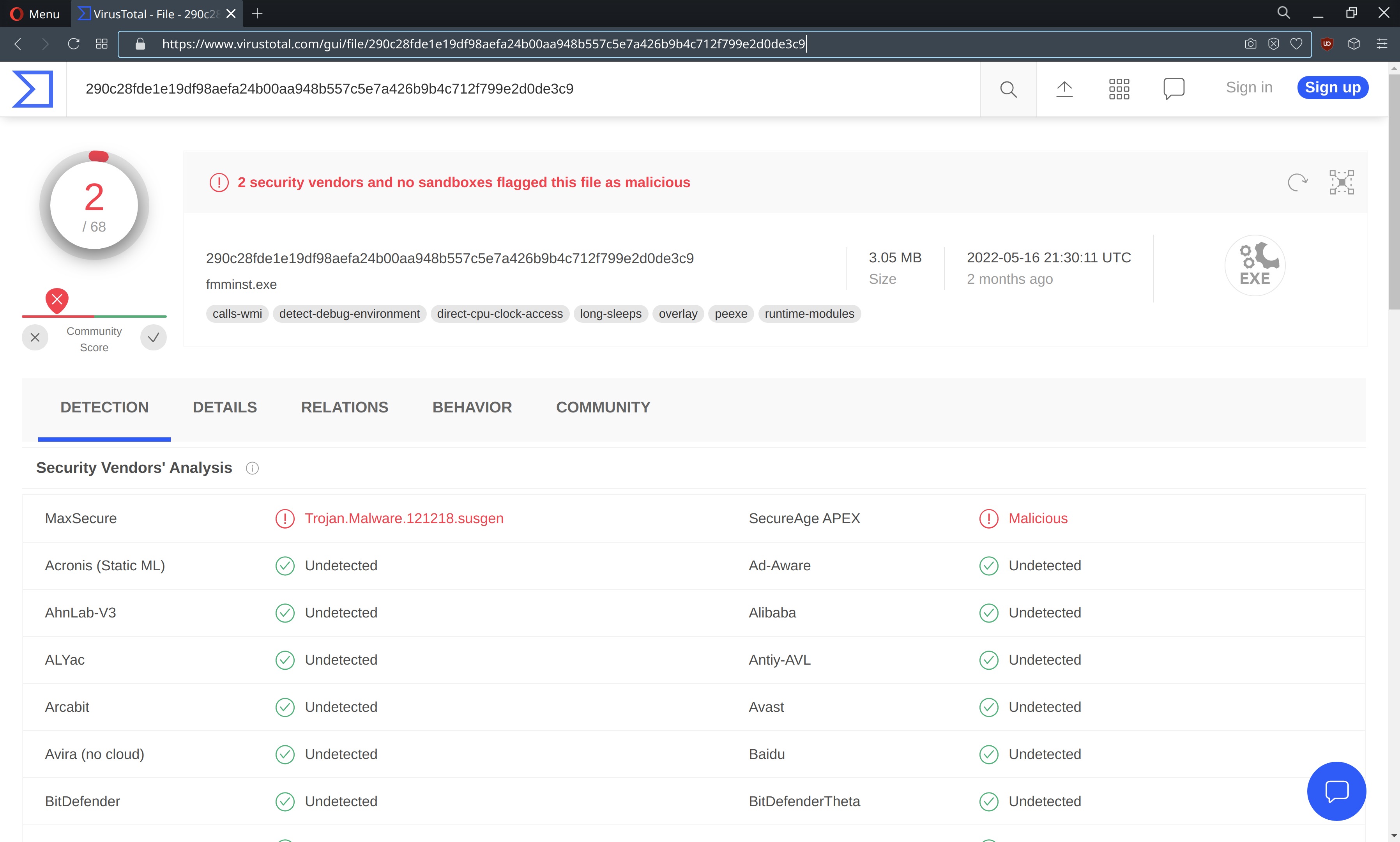

petr0v
https://www.virustotal.com/gui/file/290c28fde1e19df9…c712f799e2d0de3c9 мутноватая прога

Prod
мутноватая прога
В каком месте? Все известные антивирусы ничего не обнаруживают. У меня давно куплена, никаких обнаружений вирусов не было, кстати авторы из России. Впрочем есть альтернативы, если эта не вызывает доверия. В любом случае, то что в панелях видеокарт - бестолковщина, меняющая значения пикселей, а не параметры монитора.

tur91
А как работает?
Да вот так:
