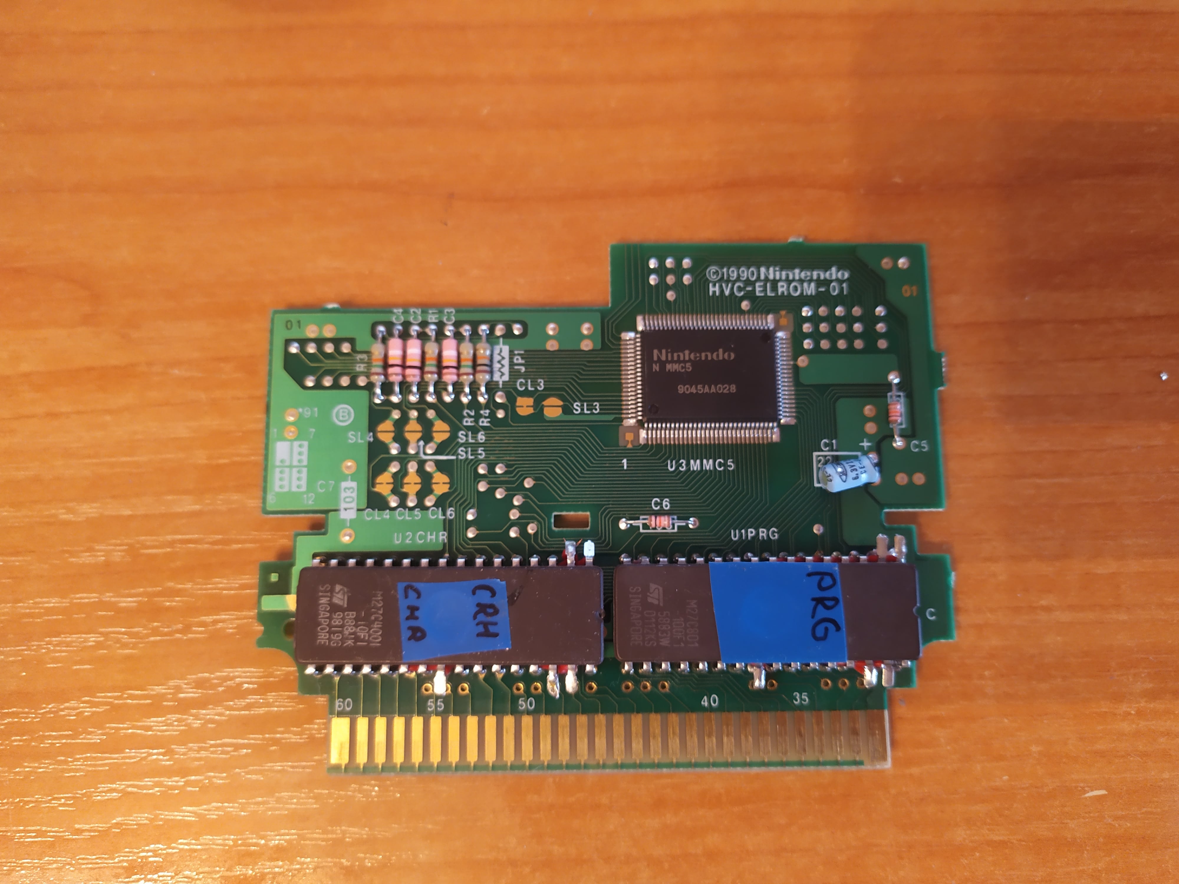

Сколько мой самодельный super mario bros 2 проживёт

ducati1098
Оригинал то тоже надежностью наверное не отличается но вообще я не знаю как долго хранятся данные на дискетах
Хех, недавно кстати чем-то подобным занялся. Сделал себе "самодельный" картридж с английской версией Metal Slader Glory. Если не ошибаюсь то это самая большая фамиком-игра, в оригинале занимает мегабайт (!, 512/512), а переводная - полтора мегабайта (!!!, 512/1024). Из-за этого практически ни один флеш-картридж её не может запустить, все ограничены 512/512 на объем). По этому гайду работал, все получилось! https://moddingfridays.bleu255.com/Metal_Slader_Glory Получилось, на мой взгляд, довольно аккуратно.

MadCat
У меня было 2 mmc5 карика. Из одного я сделал кастльванию 3 , а второй оставил именно для английской версии metal slader glory

ducati1098
Что-то сложно выглядит для одноигровки. Там в простейшем случае только два чипа и резистор должны быть вроде.

Kristobal Hozevich Hunta
Дело не в одноигровости а в необходимости маппера памяти если игра больше 40кб, потому что нес большего объёма не понимает.
Можно убрать одну 74139 и один епром слева, поставив один на 64кб вместо двух на 32кб(просто у меня много таких было) но на этом всё.
У китайцев марио2 иногда так выглядели
http://krzysiobal.com/carts/?action=getfile&id=2…seq=0&thumb=0
