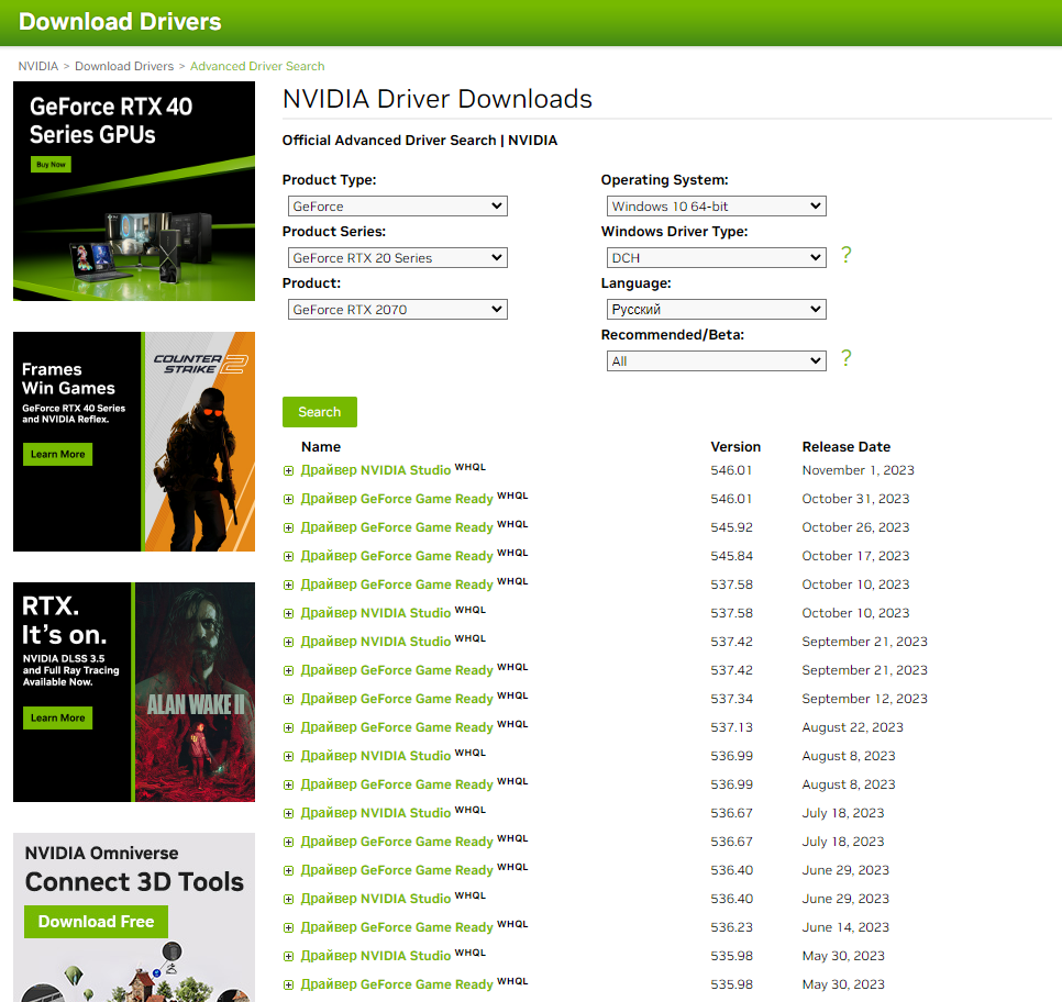

Здравствуйте.
При обновлении драйвера видеокарты NVIDIA GeForce RTX 2070 SUPER на любую версию после 517.48 (дата выпуска 27.09.2022), снижается разрешение экрана до 1024 x 768 пикселей, выше выбрать нельзя - опции исчезают, можно выбрать только ещё ниже 800 x 600.
Пробовал делать чистую установку как через программу GeForce Experience, так и без неё. Чистая установка драйвера, перезагрузка - пробовал несколько раз, много разных более новых версий - картина всегда одна и та же. Откат на версию 517.48 восстанавливает всё в норму.
Родное разрешение экрана: 2560 x 1440 (165 Гц)
ОС: Windows 10 Pro 22H2 сборка 19045.3570 (официальная, лицензия).
Процессор: Intel Core i7 11700
Материнская плата: Gigabyte B560 HD3
RAM: DDR4 16 GB x 2 (32)
Прошу помощи разобраться в проблеме.

вот вы пишите, что последний драйвер 517.48
Я не особо придаю значения цифоркам, но мне казалось, что у меня установлен заметно более старший драйвер, посмотрел сегодня, так и есть 545.84, интересно, но каким-то непостижимым образом, при вашем поиске, самый последний это 517.48, как так получается?!?, может быть вы пользуетесь каким-то не тем сайтом?!?, например сайтом производителя видеокарты вместо сайта энвидия?!? Посмотрел прямо сейчас на сайте энвидия, там уже и более свежий чем у меня предлагается, в поиске забивал именно, что для 2070 видеокарты ... https://www.nvidia.com/Download/Find.aspx
Исправлено: s_hammer, 08.11.2023 23:08

Вы невнимательно читаете) Я пишу, что последний драйвер, который у меня работает без проблем, это 517.48, и любой, после него, даёт описанные выше проблемы.
DTM Naskar
