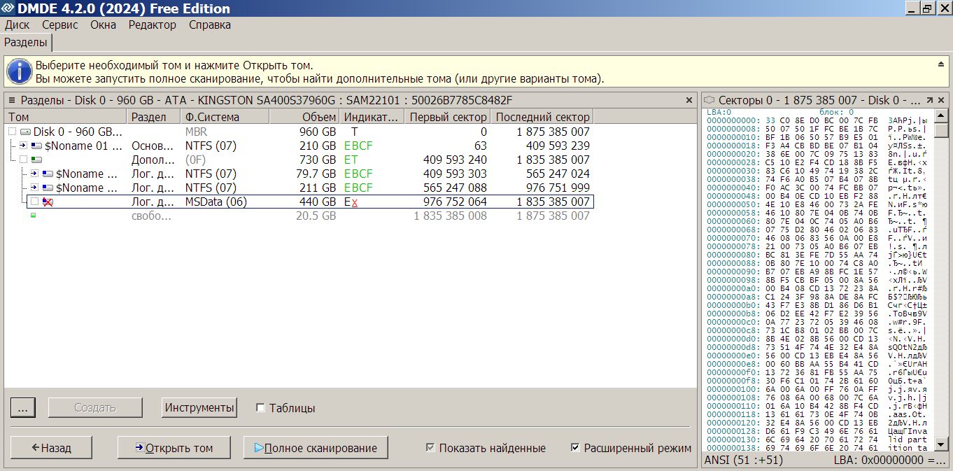

urik67
Вот это нравится побольше
Основными ж будут, как я понимаю, диск С, перемещенный на его пространство диск Д, и прежний диск Д, переименованный в Е?
А так и оставшийся логическим Е станет Ф, а новосозданный логический на неразмеченном пространстве станет Джи?
Только как же его именно логическим создать - если Управление дисками его только основным делать предлагает?

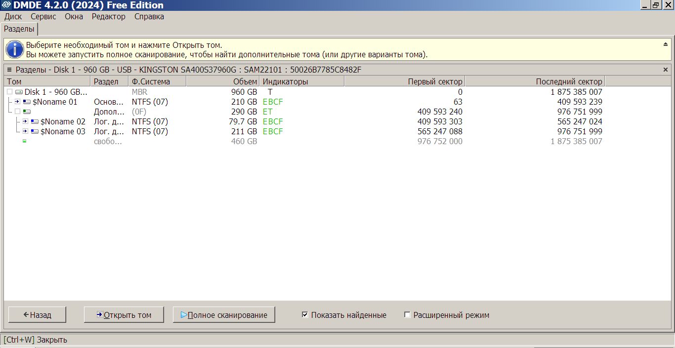

Вот это ближе к делу. Создать его очень просто: запускай DMDE, включи внизу чебоксом "Расширенный режим" и стань мышом на самую нижнюю строчку, где написано "свободно". Для наглядности прикрепляю твой скрин к посту.
Слева внизу появится кнопочка "Создать", жми на неё и выбери "Логический диск MBR"
Начальный сектор запиши 976752064
Последний сектор запиши 1835385007
Дальше жми ОК и Применить и соглашайся "Разрешить запись на диск".
Как это будет выглядеть, смотри на втором скрине.
Дальше перезагруз комп и в Управлении дисками отформатируй этот новый раздел.
После этого можешь приступить к копированию файлов с С: на новый раздел. Только именно копируй, а не переноси. Потом на диске С удалишь папки, которые уже скопировал.
По остальным вопросам попозже всё узнаешь, по ходу буду многое объяснять, но губа у тебя на количество осей на одном диске, таки, отвисла.

Yatagan
Огромное спасибо, Ятаган! :)
Так и думал, что в ДМДЕ такое возможно - даже открывал ее, проглядывал опции - но сам не догадался о том, что нужна указанная Вами :)
Уже было сел начинать - но на всякий случай, решил перестраховаться ;)
Если проставить указанные Вами номера секторов в этой опции ДМДЕ - новый диск автоматически создастся такого размера, чтобы неразмеченной запасик гигов в 20, о котором мы раньше говорили, остался?
Или ещё надо будет что-то насчёт конкретных размеров нашего нового логического проставлять?

urik67
Да, останется, я это предусмотрел.
Ничего не надо, прописываешь эти числа, ОК, Применить и перезагрузка компа. Форматируешь новый раздел и копируешь файлы на него.

Yatagan
Так, вроде что-то получилось - это оно?
скрин

urik67
это оно?
Да, осталось перезагрузить комп и отформатировать.
Как ты просил, на нижней строчке видно, что 20 гиг остались свободными
Не забудь скрин из Управления дисками показать после форматирования.

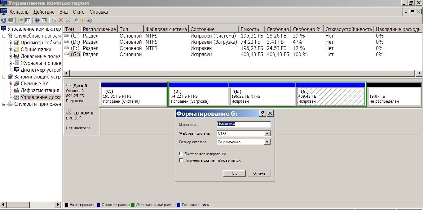

А я после перезагрузки пока насчет промежуточного скрина уточню
Метку нового тома ставить вручную - или пусть так "новый том" и остается?
И ставить ли птички на "быстрое форматирование" и "применять сжатие файло и папок"?

urik67
Можно оставить, а можно назвать как угодно, типа Архив и т.п.
Быстрое форматирование поставить, а сжимать я бы не стал. NTFS сжатие сопровождается сильной фрагментацией файлов, которую не исправить ничем. Продолжай.

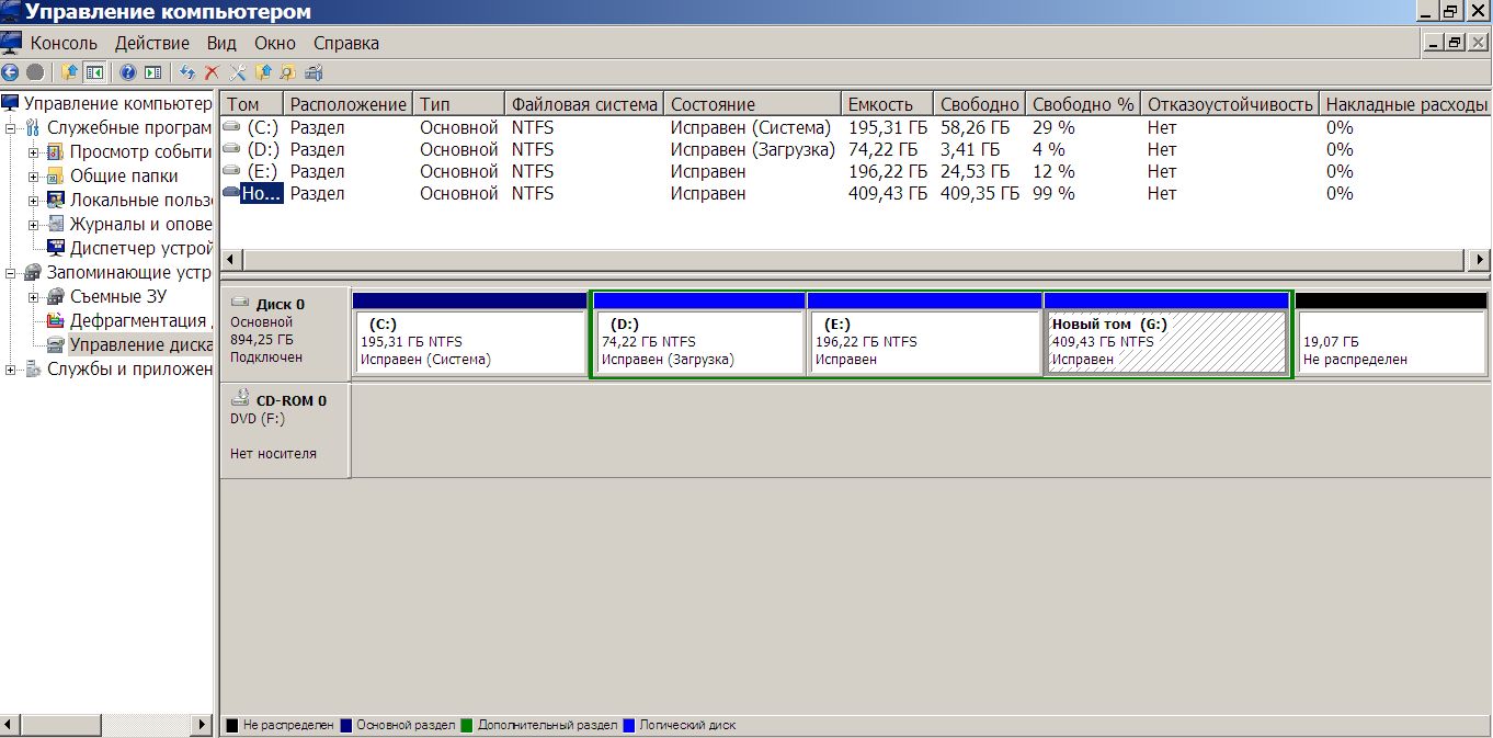

urik67
134/185 ответов, #58 в рейтинге
Чаще пишет в "Тех. поддержка" (71%)
u
urik67 Member Автор темы
5 месяцев назад / 30 декабря 2024 00:35
Вроде, получилось
Хотя, посмотрел потом в "Мой компьютер" - ИМХО, имя диска типа "Локальный диск Е" (как счас у меня) звучит как-то привычнее, красивше
Но, наверное, чтоб этот отображался как "Локальный диск G" уже просто не сделать?
Может, просто в "свойсатах диска" это "Новый том" убрать - и нажать окей?
Тогда просто G останется - и все?

urik67
Правой кнопкой мыши вызови Свойства этого диска и сотри "Новый том"
Всё, теперь можешь копировать свои папки с диска С на этот G
Только не хватай все папки сразу, раздели копирование на несколько частей.
Интересно, что ты туда почти 100 гигов на системный диск накидал. Игры, что-ли?

Yellow Horror
Если Вы посмотрите на параметры "дополнительного" раздела, то увидите, что DMDE автоматически расширил его на то пространство, где Вы указали разместить новый "логический" раздел. Так что с точки зрения Windows никакого криминала не случилось.
Если б я ещё что-то в этом понимал :D
Для моего уровня - "главное, чтобы костюмчик сидел!" (С) - чтобы Винда не упала :)
Собственно, на краю сознания тоже такой исход держал - а вдруг?
Но потом подумал - ну и что?
Перезагружусь в Виндоуз РЕ , что дал мне Ятаган, с помощью его инструкций удалю злосчастный новый диск, инфы та все равно не будет - так что ничего страшного :)
Но все закончилось удачно, слава Богу - и спасибо Ятагану :beer:

[b]Yellow Horror[/b]
Меньше делайте сомнительных утверждений про возможность создания "логических" разделов "в любом месте".
Я этого не утверждал, что Логический можно создать отдельно от контейнера. Можете ткнуть меня носом.
А так да, я создал его там, где винда отказалась. Это и имел ввиду, и мне похрен что кому-то где-то что-то мерещится.

Yellow Horror
119/679 ответов, #12 в рейтинге
7 лет на iXBT, с июня 2017
Чаще пишет в "Накопители" (46%)
Россия, Ekaterinburg
Y
Yellow Horror Member
5 месяцев назад / 30 декабря 2024 01:39
Yatagan
Могу:
разделы всегда создаю в DMDE, в любом месте, любого размера и любого типа. Здесь таких ограничений нет.
Впредь будьте осторожнее с кванторами всеобщности.

Yellow Horror
И где здесь про Логический диск отдельно? Да, беру диск и всегда создаю на нём любые разделы, в любом месте, где мне надо, вместо использования оснастки винды. Тем более, винда не может разметить диски более 2 ТБ в MBR. А виндой только форматирую.
Не надо домысливать за меня - это не просто некрасиво, а, таки, похуже выглядит. Прощайте.
Добавление от 30.12.2024 02:05:
Перечитайте пост без вырванных кусков, нечистоплотный вы наш.
Yellow Horror
"Логические" разделы создаются только в пределах "дополнительного" раздела.
Да, так и есть. Просто я уже больше 10 лет не создавал разделы в оснастке винды и успел подзабыть, т.к. разделы всегда создаю в DMDE, в любом месте, любого размера и любого типа. Здесь таких ограничений нет.

Yatagan, ок, потыкаю ещё раз:
Вы цитируете мою реплику:
Yellow Horror
И сразу после этого пишете:
Yatagan
Вопрос: каких ограничений нет? Из Ваших слов следует, что нет ограничения на создание "логического" раздела обязательно в пределах "дополнительного".
Что при этом Вы имели в виду у себя в голове, мне неизвестно. Кроме того, я практически ничего не знаю о Вашем любимом DMDE, зато прекрасно осведомлён, что существуют инструменты, которые позволяют пользователю делать что угодно, оставляя последствия на его совести. Поэтому следующей репликой я пишу:
Yellow Horror
Думаю, что всё же есть. Если создать "логический" раздел вне "дополнительного", у винды крышу снесёт однозначно. Подозреваю, что DMDE, как и любой уважающий себя дисковый инструмент, при попытке создать "логический" раздел в неразмеченной области первым делом расширит на эту область "дополнительный" раздел.
В ответ, вместо того, чтобы спокойно подтвердить, что DMDE действительно имеет такую "защиту от дурака", Вы уже сутки ведёте себя так, будто я наступил на Вашу любимую мозоль. В чём Ваша проблема?
