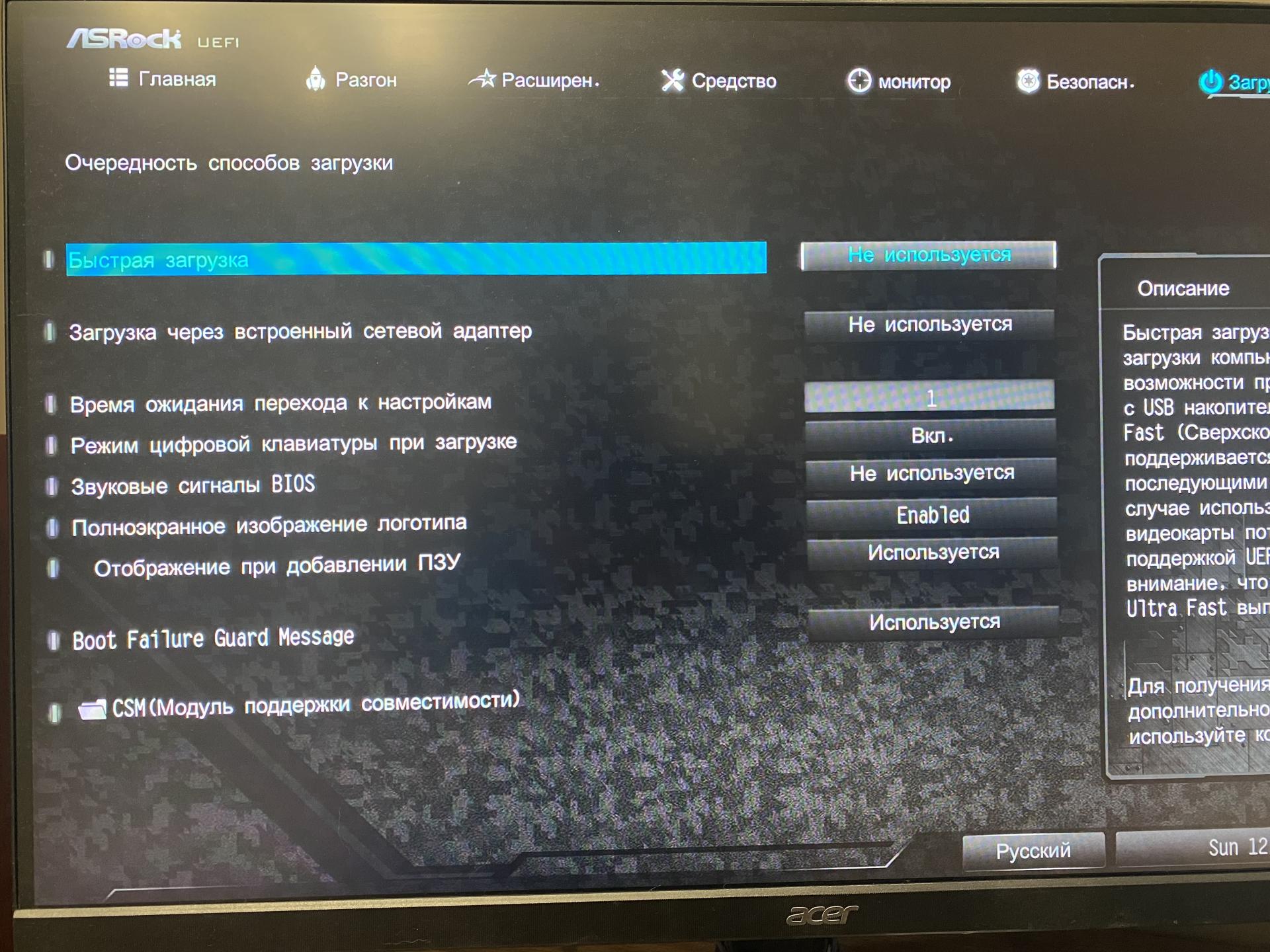

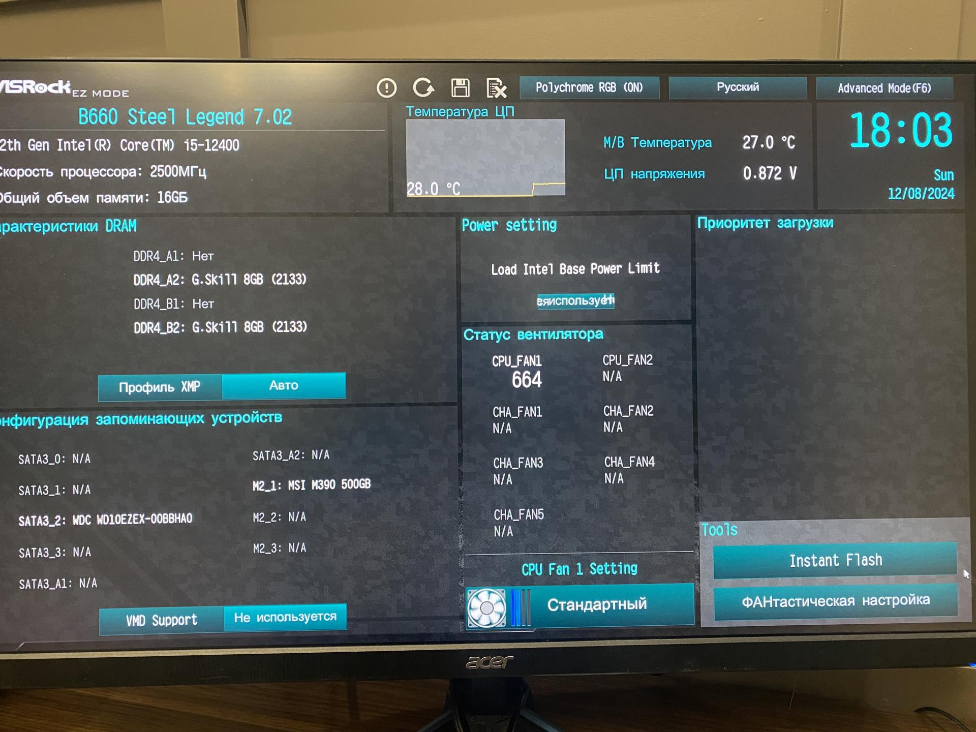

Да это проверил в первую очередь, но тут вообще парадокс - никакой информации об очередности загрузки вообще нет! Плюс ко всему пробовал загрузиться через f11 для выбора источника загрузки - тоже ничего🤯🤯

И вот варианты очередности загрузки

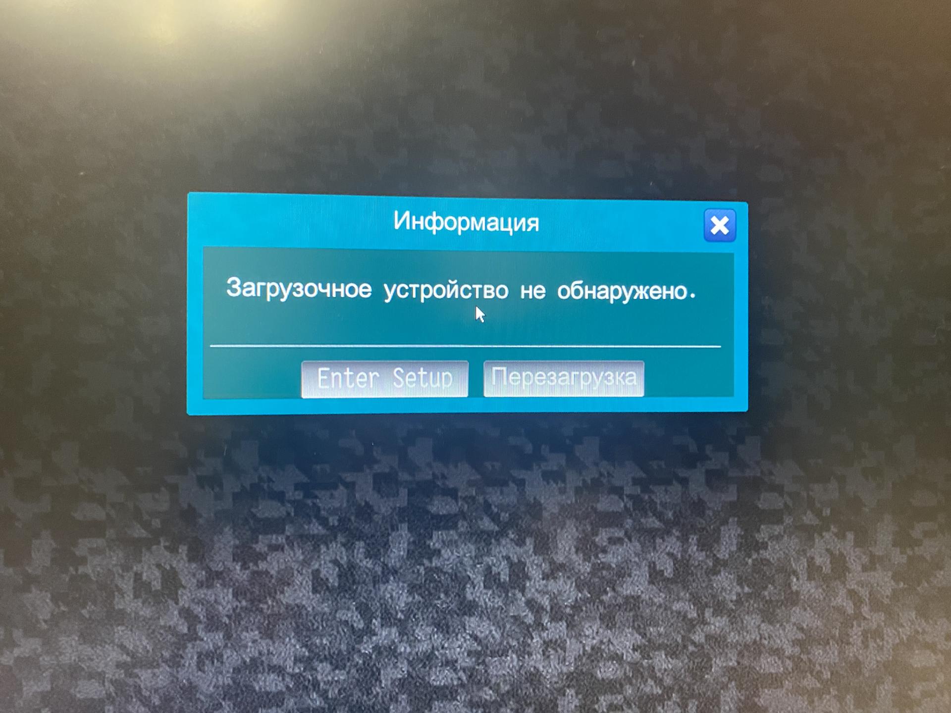

Это сразу попробовал, но по попытке загрузки через Бут меню (f11 ASRock) - просто не отображаются никакие загрузочные устройства (скрин)! И уверен версию со сбросом биос наиболее реальна, потому что дата «не сегодня»)

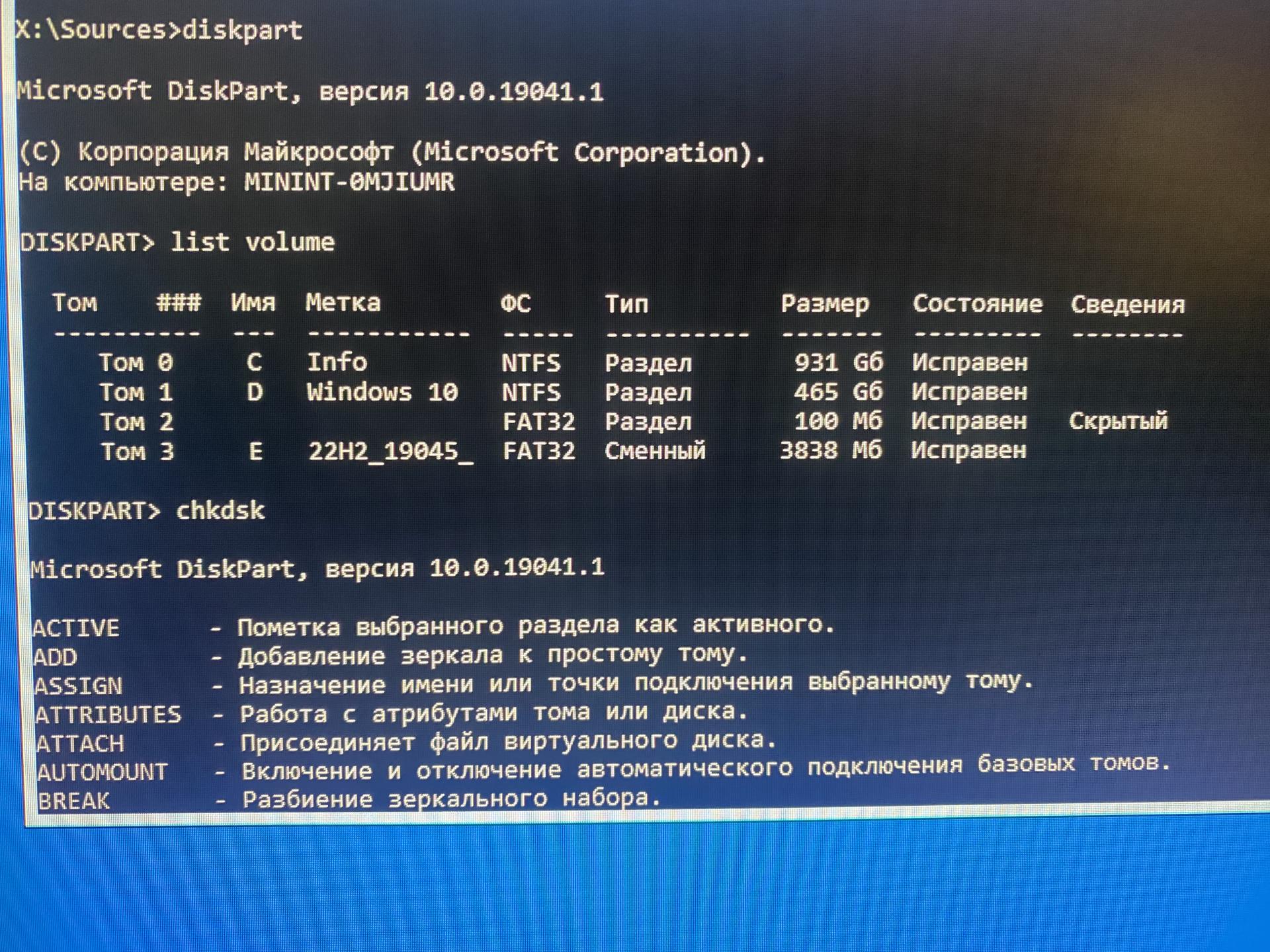

Сделал чуть иначе - загрузился с pe диска и увидел вот такую картину(

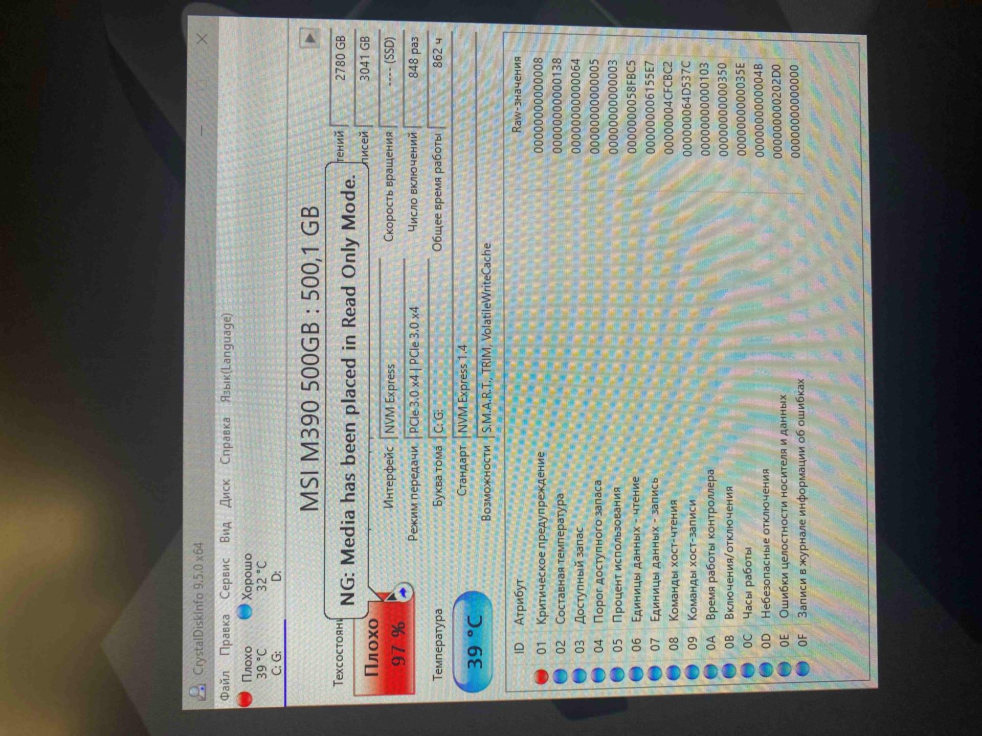

вот скрины - полагаю. все ясно(

полагаю. все ясно(
Да, проблемы с самим SSD.

чуть больше чем за год в щадящем режиме хваленый мси посыпался?
Ячейки памяти в блоках начали терять заряд и данные стали портится. Это же SSD, у одних моделей раньше, у других позже...
Crystal вон вообще пишет, что диск перешёл в "Режим только чтение". Его даже стереть теперь не получится.
Менять надо, нечего тут думать.
