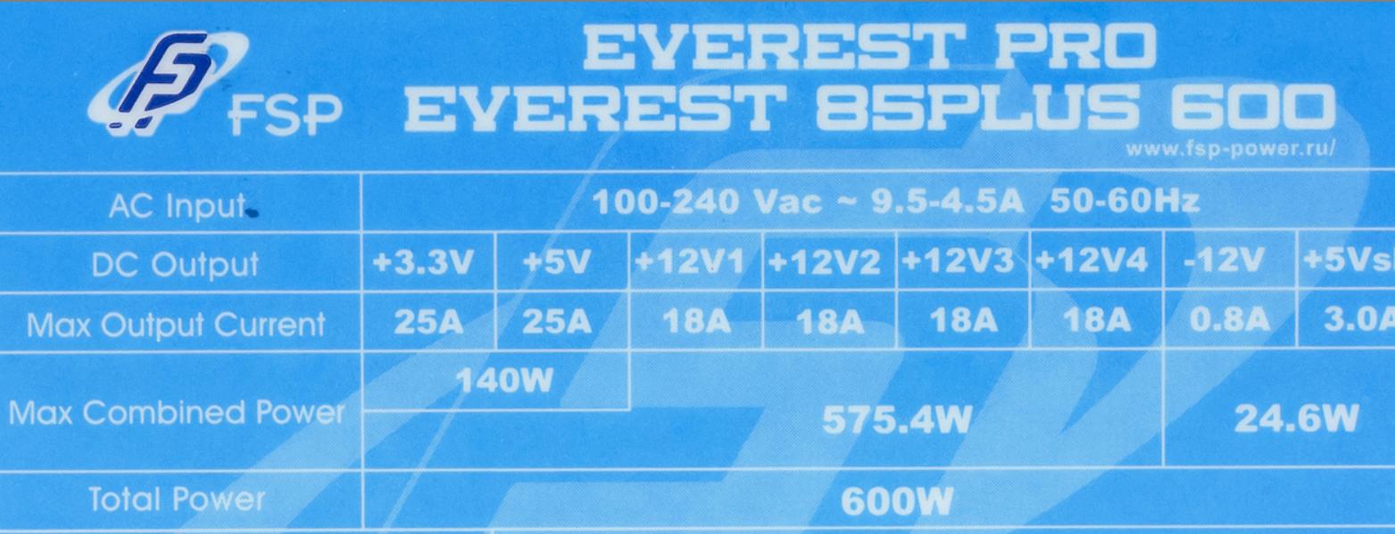

Ситуация такая:
из глубины веков дошёл блок питания FSP Everest 85 Plus 600
хочу запитать им что-то типа Asus TUF Gaming A620-Pro + Ryzen 7500F + какой-нибудь GTX 4060
Так-то вроде выглядит всё неплохо.... старые БП имеют право на жизнь в подобных конфигурациях или есть неучтённые нюансы?

Из неучтенных нюансов,что данный БП имеет раздельные линии питания по шине 12v для МП,ВК,CPU..Будьте внимательны при подключении. И еще нюанс,данный БП был выпущен во времена,когда режимы сверхнизкого потребления при простое ПК еще не вошли в моду. Очень рекомендую отключить через БИОС все состояния сверхнизкого потребления токов С1-С4. Еще из особенностей этой линейки FSP - после ряда лет необходима перепайка некоторых конденсаторов по высокой стороне,элементарно усыхают.

Посмотрите не этикетку
Видите что там не один источник 12в?

Это легко определяется омметром, прозванивая провода по 12 вольтовым линиям между собой. Скорее всего все эти линии припаяны на один и тот же источник питания. А ампераж указывается только из соображения сечения проводов, чтоб не поплавились. Нет смысла городить 4 отдельных питания по 12 вольтам. Там и так места мало внутри блока.

Ну 4х нет))) а вот два?

Омметр поможет узнать. Уверен что там один источник. Смысла городить их несколько, в таком блоке никакого. У меня к примеру на 850 Ватт блок, отдающий 846 Ватт по 12 Вольтам на несколько направлений, имеет один источник.

Не забивай себе голову. Всё будет прекрасно работать. У меня, кстати, тоже FSP Epsilon FX600-GLN, он ещё древнее. И прекрасно работает с i5 12400 и RTX 3060.
И про 4 линии на 12 вольтах тоже не бери в голову. С такими слабенькими процом и видюхой вообще не о чем беспокоиться. Для проца одна линия, для видюхи вторая линия, прочая периферия на третью линию, вполне достаточно.

Если допустить что линии таки настоящие раздельные, то выйдет по 108,85 на каждую

Не надо ничего допускать. Там один общий выпрямитель 12 вольт. разделение весьма условное.
Уж поверь тому кто перепотрошил кучу блоков питания, а не макиным теоретикам.
В конце концов если у тебя будет очень мощная видеокарта то у неё будет 2 разъёма питания и к ней будет подключаться 2 раздельных кабеля с разных так называемых линий. У меня так и было с видюхой GTX 780. У неё потребление до 260W и 2 разъёма доп.питания.
