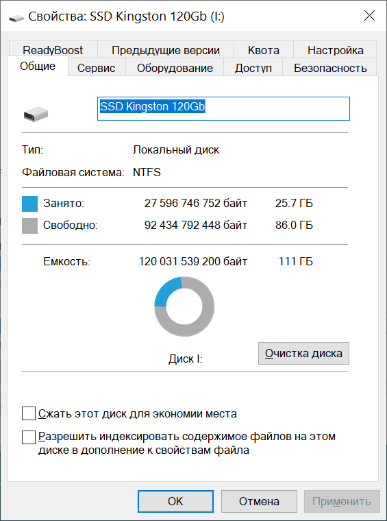

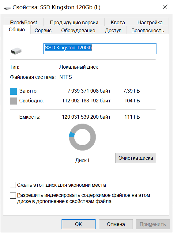

Здравствуйте!
Хотел по данной теме поделится своим опытом. Недавно я обнаружил что SSD-диск спустя год работы как-то странно заполнен. Это выглядело необычно по меньшей мере, так как все свои личные файлы и документы, музыку и видеозаписи давно перенес на другой диск. Также я поступаю и при установке программ и приложений, если они это позволяют. AppData тоже переместил на иной диск, отличный от системного. Правда не все файлы и папки перенеслись, но все же, место экономится. Вот вроде бы все наладилось, но, в крайние полгода заметил, что емкость 250-ти гигабайтного SSD-шника стала очень уж быстро сокращаться. Поискав информацию, почитав ее на форумах, наткнулся на многие причины, в том числе папка WinSxS, правда в моем случае она пока не сильно заняла пространство. В качестве приобретения навыка, это мне помогло на будущее. Причина потери лишнего и невидимого для стандартной программы проверки емкости диска, оказалась в файле индексации, который за год эксплуатации диска, раздулся до колоссальных размеров, 129 гигабайт занимал он на диске С. Нашел его с помощью программы FileInspector, перенес на диск D, благо стандартными средствами это можно. И изменил параметры индексации, уменьшил количество индексируемых мест.
Благодарю за внимание. Может кому и поможет.
