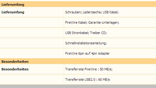

При помощи поисковика я нашёл сие чудо. Это 80 Гб 2,5" ЖД. Вот только мне не понятен смысл 4-пинового разъёма 1394, если для питалова всё равно требуется подключение по ЮСБ. А для правильной работы, скорее всего, -- подключение по двум ЮСБ. Тогда зачем 1394?

Ну дык быстрее оно
Stephen
184/272 ответов
Stephen Junior Member
17 лет назад / 31 октября 2007 04:48
Hrunny
Ну дык быстрее оно
См. рисунок.
Возможно, если бы на ноуте был FireWire 6-пиновой, то его одного было бы достаточно.
Stephen
186/274 ответов
17 лет назад / 31 октября 2007 13:07
Sighurd
Я тоже об этом подумал, но в описании указано, что он комплектуется именно шнурком 6х4. Какой-то нонсенс.
