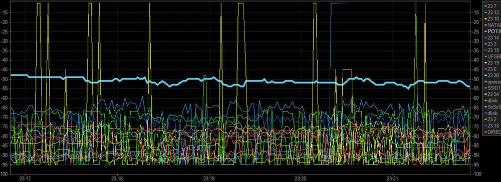

10. Что реально напрягает - во всех терминалах по умолчанию включен wifi - в итоге в среднем в каждой квартире ловится 15-20 этих сетей (включая и те, что в соседнем подъезде). Все работают на 2,4 GHz / 802.11n.
В теории применение вайфаю лишь одно - взять на одного абонента тариф 200 мегабит - все терминалы сделать точками доступа и объединить в одну большую сеть (хотя не копался подробно, может такого там и нет). Тогда получится запасной канал анлима по 75 руб с квартиры в месяц )))
Учитывая то, что в подвале наверняка стоит какое-то еще оборудование, откуда идет оптика - при отключении света телефоны отрубятся, батарейки не спасут.
Это же PON - Passive Optic Network. Вся прелесть для провайдера в том, что можно обходится без активного (требующего питания) оборудования при ветвлении "дерева". То есть второй конец вашей оптики - на АТС, поэтому "батарейки" очень даже спасут. Главное, чтобы сама станция не "легла".

вот окошко inssider'a - цифровые названия - это терминалы
Добавление от 21.09.2012 23:24:
Ёжъ
в подвале - муфты с делителями скорее всего. - сам там не был, не знаю...
