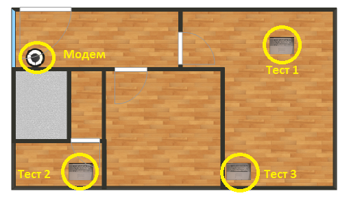

Вчера был 3-ий день пользования ГПОНом. Я в ярости - это самое простое определение моего настроения. Я даже нарисовал небольшую схемку квартиры, чтобы было более понятно, почему я не доволен. Это не огромный дом, а обычная московская многоэтажка, общая длина квартиры около 8-9 метров, ширина порядка 6-7.
Есть обозначение, где стоит модем. Кое-как удалось уговорить монтажников не на дверь ставить (она вообще металл до потолка), а через антресоль перекинуть на противоположную стену.
Тестовый стенд 1 - прямая видимость модема - 5-6 метров.
Качество сигнала: 4 палки (60 дБ);
Скорость: не 60 Мбит (как по тарифу), а 35-40 Мбит. Закрываешь межкомнатную (деревянную) дверь - сразу 25-30 Мбит.
Тестовый стенд 2 - не прямая видимость, а сразу за углом на расстоянии 3 метра.
Качество сигнала: стабильно 4 палки - от 40 до 50 дБ скачет.
Скорость: 20-30 Мбит, скачет постоянно.
Тестовый стенд 3 (основное рабочее место - поэтому наиболее критично, чтобы здесь всё работало). Модем не в прямой видимости, а за 2-мя стенами (не капитальными, а гипсокартон и 1 кирпич) -
Качество приема: 2-3 палки с мощностью 68-76 дБ.
Скорость: не более 10 Мбит в лучшем случае.
Вечер во время матча Россия - Германия был вообще тяжелый. Телевидение работает хорошо, а вот с интернетом была беда. Он просто пропадал каждые 3-5 минут на полминуты-минуту. В это же время внутренняя сеть была доступна. Я проверил пинг с роутера до внешних адресов - он шёл отлично. Так и не смог понять, почему ноут не мог пинговать внешку, а модем мог?
Ну и в довершение ко всему, один из ранее работавших через гпон ноутов был заблокирован фаерволом. Вероятно, проштрафился за что-то. Никаких программ, как я описывал выше, на нём и в помине не стояло.
Но всё закончилось более менее прилично, модем через 2 следующие блокировки сам решил её снять и больше не блочил. Не уверен, что сегодня не произойдет такая же фигня. Модем не доверяет мне, я тоже перестаю ему доверять, ну и компании вцелом.
Сегодня буду звонить в МГТС, пусть знают, что я просто так от них не отстану. Попытаюсь объяснить, чтобы мастер взял с собой пару-тройку разных модемов, чтобы мы могли выбрать из них самый нормальный. Отдельную точку доступа я могу ставить, если я знаю, что больше ничего не поможет.
Ну и если после визита мастера ничего не изменится и/или МГТС будет сопротивляться, то будем писать претензию в Роспотребнадзор. Для меня это привычно, ибо я побеждал кирбистов, а уж МГТС не страшнее них.
Единственный плюс, который я пока вижу - отличное ТВ. Никаких тормозов, задержек, лагов. Картинка на HD каналах - супер. Пакет каналов (85 штук) содержит в себе всё что надо моей семье. Но это субъективно по результатам 2-х часов просмотра за эти 3 дня. От ТВ я готов отказаться, если не будет нормального интернета.
На фоне того, что 2-е знакомых за последний год подключились к Онлайму и очень довольны, то я подумываю оставить там заявку и больше не парить себе мозг. ONT можно рассматривать будет, когда там будет качественное оборудование. А, как я вычитал в теме (и сам нашел в сети), из известных брендов только D-Link выпускает ONT модемы для клиентов. Но они стоят от 6800 и никто на тест его не даст. Хотя ничего не было бы лучше, если бы конечный пользователь написал хороший обзор.

1. Монтажники не залезали в настройки роутера вообще, когда были у меня в квартире. Инженеры 3-его уровня поддержки сказали по телефону, что у них нет возможности зайти в административную панель роутера.
2. Да, потоковое видео можно и в 802.11n смотреть, но в 802.11ac приятнее будет, если радиоэфир действительно забит уже в n-части. Но это не мой случай. У меня эфир N - достаточно чистый, как писал выше 3 сети с уровнем сигнала не более 60 дБ. Вообще, модуль 802.11ас - не очень критичная функция, нужно в ограниченном количестве случаев. Это, скорее, nice to have.
3. Как уже сказал, за последние 3 дня я перепробовал все комбинации настроек WiFi на ONT модеме. Ничего не помогло. Проблема явно не в забитом эфире, а в некачественном WiFi модуле модема. Чтобы не быть голословным, вечером выложу скриншоты эфира с инссайдера.
Вообще очень печально, что компания, которая производит устройства с WiFi официально заявляет, что переходите на другое оборудование. Ну почему, почему Acorp W422G, Zyxel P660HT3 EE и ASUS RT-N16без проблем раздавали в этой же самой квартире интернет? Скорость передачи данных между компами в сети в случае с Акорпом была около 60 Мбит, а РТ-Н16 позволял до 100 Мбит/сек.

[q]Drac5
Проблема с файрволом нам известна и исправлена в новой прошивке, которая предположительно появится у вас через неделю-другую.
По поводу Wi-Fi - попробуйте перемонтировать модем т.о., чтобы он висел не параллельно стене, а перпендикулярно
или поставьте его на что-н. Например, на тумбочку или на стол

Sercomm Russia:
Попробуйте перемонтировать модем т.о., чтобы он висел не параллельно стене, а перпендикулярно.
Модем стоит на шкафу, на высоте 2 м. Он не примонтирован к стене, а стоит перпендикулярно ей, т.к. на шкафу. Так что это уже протестировано. Могу конечно повесить его на стену и проверить, но не уверен, что это многое даст.
Я бы рекомендовал вам - сделать возможность подключения внешней антенны, а лучше даже 2-х. Тогда на ибее можно будет купить нормальные антенны и жить - не тужить.

Drac5:
Sercomm Russia:

Попробуйте положить роутер ниже, на уровне 90-120 см от пола.
Drac5
11/14 ответов
Drac5 Member
11 лет назад / 19 мая 2014 16:38
Sercomm Russia:
Нет возможности. Монтажники оптики не оставили мне ни сантиметра запаса провода.
Они мотивировали это так:
- у них заготовлены только 5м кабели, большую длину надо варить;
- по условиям монтажа они делают прокладку только до 1м оптики и силового кабеля по квартире.
Это я их ещё хорошо уговорил перекинуть на другую стену оба провода, иначе бы им не было бы куда монтировать оборудование.
Часть провода вообще проложена не через кабель-каналю, ибо монтажники торопились. Я сам купил кабель канал и хотел провода убрать, но мне просто не хватает длины оптики и силового, чтобы это сделать качественно.
И ведь не выставишь претензию, ибо монтажники сделали даже лучше, чем делают обычно.
