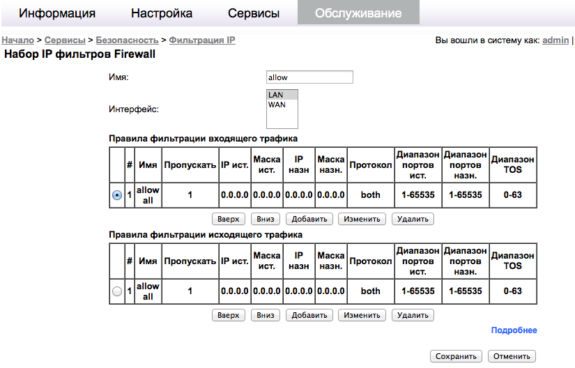

Я, кажется, победил SERCOMM с его не отключаемым фаерволом.
Видимо в этой железяке фильтрация IP приоритетнее, чем firewall. Сделал я в настройках разрешение на "полное туда-сюда" и больше, вроде, не страдаю.
P.S. По логам не очевидно, так как теперь туда логируются все пакеты и хватает их на 2 минуты, а syslog сервер лень поднимать. Кто попробует - отпишите помогло не помогло.
P.P.S. Добавил скриншот для нагядности "полного туда-сюда"
