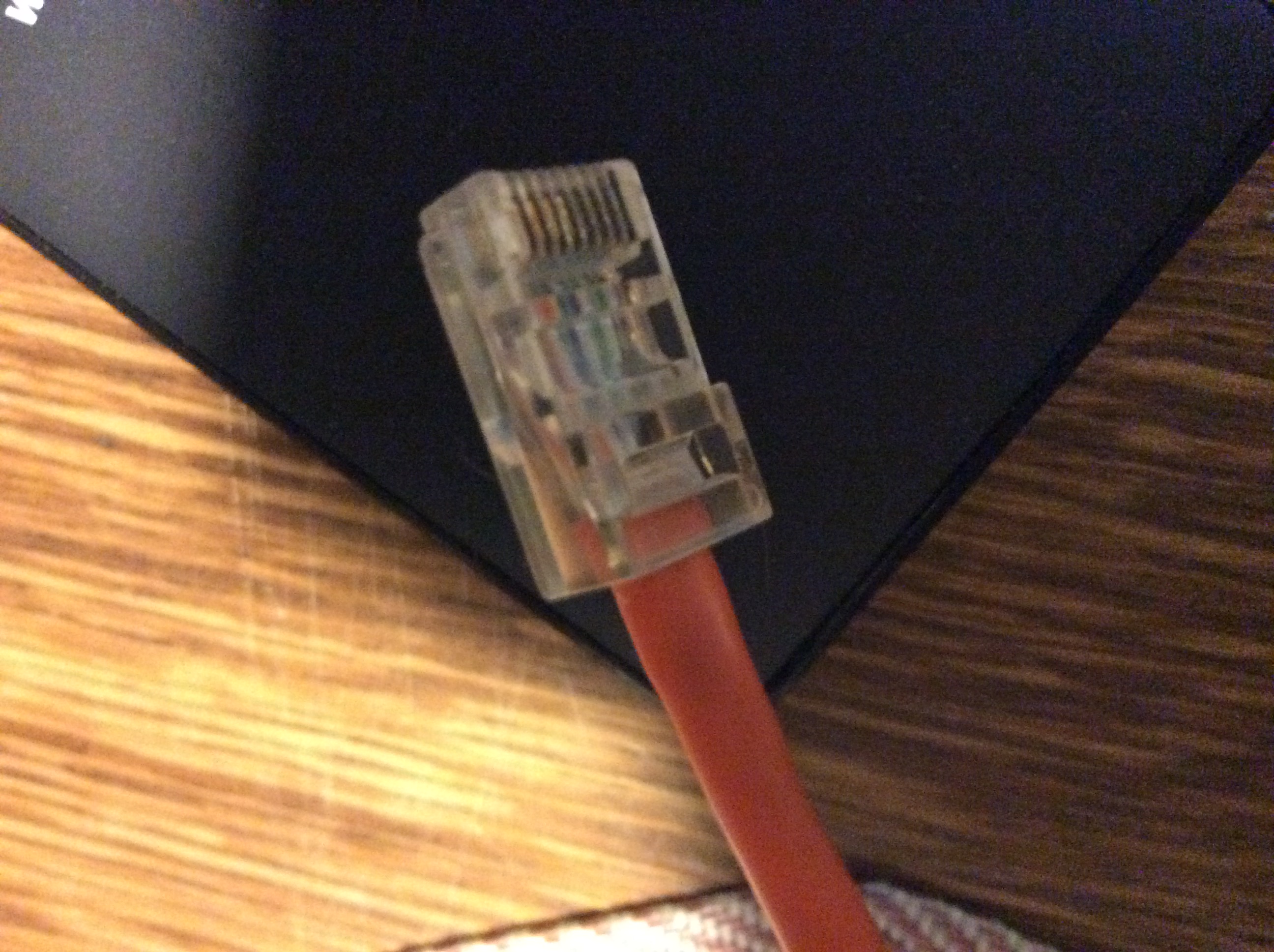

admi333
У меня вот такой шнур. Он подойдет к мгтс?

Павел10538
Или можно gpon подключить на оптику от on-lime? Шнур у меня уже просто в комнату закинут. Т.е. в щитке его обрезать и подключить на мгтс.
Не помню чтобы МГТС соглашались ставить абонентское оборудование в щиток вне квартиры (хотя помнится отдельные "ударники" так ставили, аж прямо над дверью) ... Даже если согласятся и кто-то сворует ONU-шку, вы виноваты будете ...
К тому же чтобы в таком варианте получить и ТВ, придется либо мудрить с настройками, либо пускать два порта по одному кабелю ...

Павел10538
это медь) обычная витая пара, а мгтс тянет оптику. Вам где то надо сделать переход между оптикой и этой витой парой, где и будет стоять их оборудование.
Как по мне я бы старый кабель не убирал а спрятал до лучших времен. где то, где будет стоять их оборудование можно разрез сделать и обжать конец. и все чт опроложено по кварире сохранится. Но ндао смотреть конкретную разводку.

9 лет назад / 11 января 2016 20:23
admi333"
У меня шнур в комнате. Тот что на фото. Идет из щитка. Подключен "ростелеком". Щиток в пяти метрах от двери. Шнур идет в штробе, в полу в коридоре под плиткой. Входит прям в квартиру. Рядом с дверью. Боюсь что придется тянуть в эту штробу новый шнур. Но тут наверно без вариантов?

9 лет назад / 11 января 2016 20:38
admi333
Вход в квартире в прихожей доступнен. Т.е. там вешают модем, а уже далее от него моим шнуром до комнаты?
Так это оптика получается только до модема? А далее медь до компьютера?
