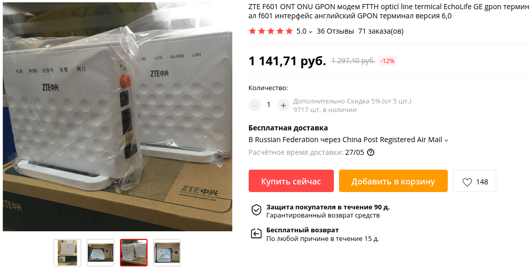

admi333
Что такое "сбрасывать" в вашем понимании?? Приходит монтер и с полки за провод на пол?
Конфиг когда пытаются лить удаленно.
Я предупреждал, что на ваши дальнейшие инсинуации на тему ZTE f601 буду приводить вашу же цитату:
admi333
я не могу подтвердить факт наличия управления по тр69 или omci в ревизии аппарата, которого у меня нет.
Какая у вас ревизия моста и есть ли скрины настроек?)
Играть в дальнейшие рассуждалки с тем, кто давно не имеет ZTE f601, в настоящее время не пользуется услугами МГТС и не может/не хочет подтверждать свои слова - у меня нет ни времени, ни желания. Вопрос для меня (по крайней мере, пока не будут приведены какие-либо доказательства вместо ОБС) закрыт.

mvn2000
Работает у вас как вам хочется и держит ребут по питанию и ладно. Это гуд.
Но скрины вкладок настройки я все таки поищу. Не приснилось же мне, что в последней ревизии моста 601 появился мэнеджмент для провайдеров).
И кстати железка то сломалась, этому то поверите? или вам его выслать для доказательств потребуется? Так что камень в 601 можно кинуть. Но маленький 4 года работы срок для этой железки(

admi333
Верю. Случайно не обиду ли вы затаили на "микросхему" по этому поводу? И теперь, даже не являясь пользователем МГТС, упорно продолжаете хаять именно ZTE f601?
МГТС при расторжении договора не обязывает клиентов возвращать установленный у них ONT. Что прямо позиционирует ONT, как расходник. Огромное количество б/у провайдерских ONT на Авито по бросовой цене, также подтверждает этот тезис.
Ваш ZTE f601 прослужил 4 года, сменив при этом 2-х хозяев. Достаточно неплохой результат для устройства-расходника, стоимостью нового в настоящее время менее 1200 рублей на Aliexpress.
Добавление от 20.04.2020 18:40:
Для всех: Ни в коей мере не призываю покупать именно его. Точно так же у меня прекрасно работал Хуавей 8310. Просто, я уже писал здесь, в ZTE f601 мне понравилось крепление-подставка, и ТОЛЬКО по этой причине я поменял мост Huawei на мост ZTE. Пусть каждый выбирает свое.
