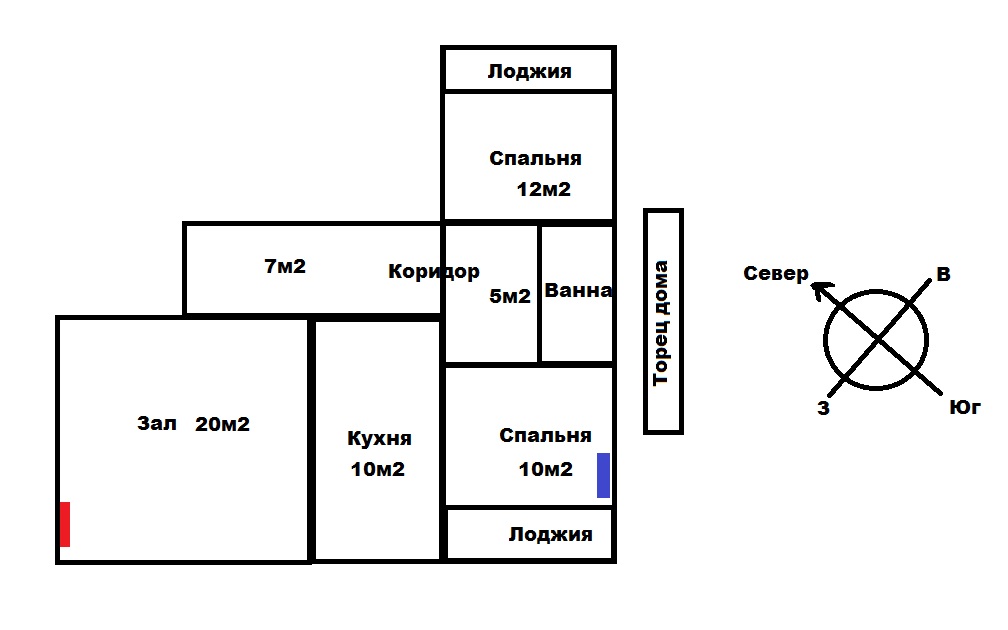

Помогите в выборе кондиционеров. Установщик предлагает DEKKER(Марка компрессора Toshiba/Matsushita) или Midea(Марка компрессора Toshiba).
Посмотрел на сайтах у Декера 1 инвертор, у Мидеи 3. Бюджет 600$ за каждый. Главный критерий поменьше шума.
Нужен 1 К в зал 20 м2, 1 К в спальню 10 м2, все окна на юго-запад. Хватит ли такой связки для всей квартиры? Или нужен еще К для спальни 12 м2.
Какой мощности брать К для зала и спальни. Две 9-ки хватит? Может надо 12 и 9?
Спасибо за ответы.
- Деккер – из ряда экзотических. Про него вам ничего не скажут ни тут ни там. На вопросы по Мидее на форуме неоднократно давались ответы. Не ленитесь искать. На сколько помню суть ответов Мидея – нормальная рабочая лошадка. Такой середнячок. Имеет свое производство в Китае, второе по размером поле Гришки.
Sergeant#8
- Такой связки не хватит даже если окна будут на север, не говоря уже про ваш вариант с солнечной стороной. Вы же не греете одной батареей отопления две спальни. Почему же вы решили, что один кондиционер будет охлаждать две комнаты? Не будет. При попытке добиться этого – получите дискомфорт в обеих комнатах. В одной будет лЕдник, а в другой - чуть прохладней, чем обычно, но всё равно не то, что хотелось бы. Для охлаждения всей квартиры надо ставить три внутренних блока. Для определения мощности, кроме площади и стороны горизонта, надо указывать количества людей и бытовой техники (компьютер, телевизор и т.д) в комнате. При среднестатистических данных для зала в 20м2 должно хватать 9-ки. Для комнат 10 и 12 м2 – семёрки. Однако, многие производители начинают свой модельный ряд с девятки. Особенно инверторные модели. Поэтому можно рекомендовать вам установить три инверторные девятки.
А вообще для того, что бы подобрать правильно мощность существуют калькуляторы для расчетов, чем и надо пользоваться
Исправлено: mazay66, 26.03.2012 15:44
А если такой вариант Midea MSY-12HRDN1 + 2 Midea MSХ-07HR?
-Можно по разному. Но, я такой вариант не рекомендую. В спальне надо ставить более тихую и "бережную" к здоровью человека модель, т.к. организм расслаблен и отдыхает. Т.е. - инверторную модель. А вот в зале, при большом желании сэкономить, можно поставить и старт-стопник. Там требования по шуму не так критичны. Если не "упираться" в Мидею, то обратите внимание на сообщение выше. Вариант, предложенный Gena Bukin лучше.

dionisiy2000 Member
  13 лет назад / 28 марта 2012 12:54
Выбираю кондиционер, который будет висеть над кроватью, поэтому подбираю модель с горизонтальным потоком воздуха. По советам форума нашел кондиционеры Hitachi RAS-10EH2 и Toshiba RAS-10SKV-E2, но нигде не увидел картинок с положением лопасти и направлением потока воздуха. Если есть владельцы данных аппаратов, могли бы они показать фотографии кондиционера с разным положением лопасти и описать направление потока воздуха. И для сравнения хотелось бы увидеть как “не правильный” кондиционер направляет поток воздуха вертикально вниз.

13 лет назад / 28 марта 2012 15:35
dionisiy2000:
Если над самой головой хорошо бы найти вот такой Шарп AY-XPC9JHR / AE-X9JR, но в Россию такие не поставляются, только в Европу и в Украину. Вот его аналог для японского рынка (в Европе он полностью белый) видео Холодный воздух можно направить прямо в потолок. схема потока воздуха   - 320x327, 19.0Kb
