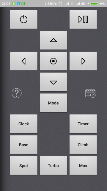

В программу Robot Ir Control добавил функциональность планировщика, т.е. если есть телефон с IRDA, который можно оставить рядом с роботом, можно составить расписание по дням недели и времени.
Пока бета версия, прошу протестировать, для чего нужно пройти по ссылке: https://play.google.com/apps/testing/com.wyfinger.icleboir.
github image - 360x640, 160.6Kb

vcmaster
Эта программулина внешние IRDA понимает?
Т е есть телефон без IR. USB IR трансивер к телефону приобрести не проблема. Эта программа будет с ним работать?
Исправлено: suomy, 04.03.2018 20:32
Wyfinger
1/27 ответов
13 лет на iXBT, с мая 2011
W
Wyfinger Member
7 лет назад / 05 марта 2018 01:44
suomy
vcmaster
Программа работает с ConsumerIrManager, это стандартный способ работы с IRDA начиная с Android 4.4.
Должна работать.
