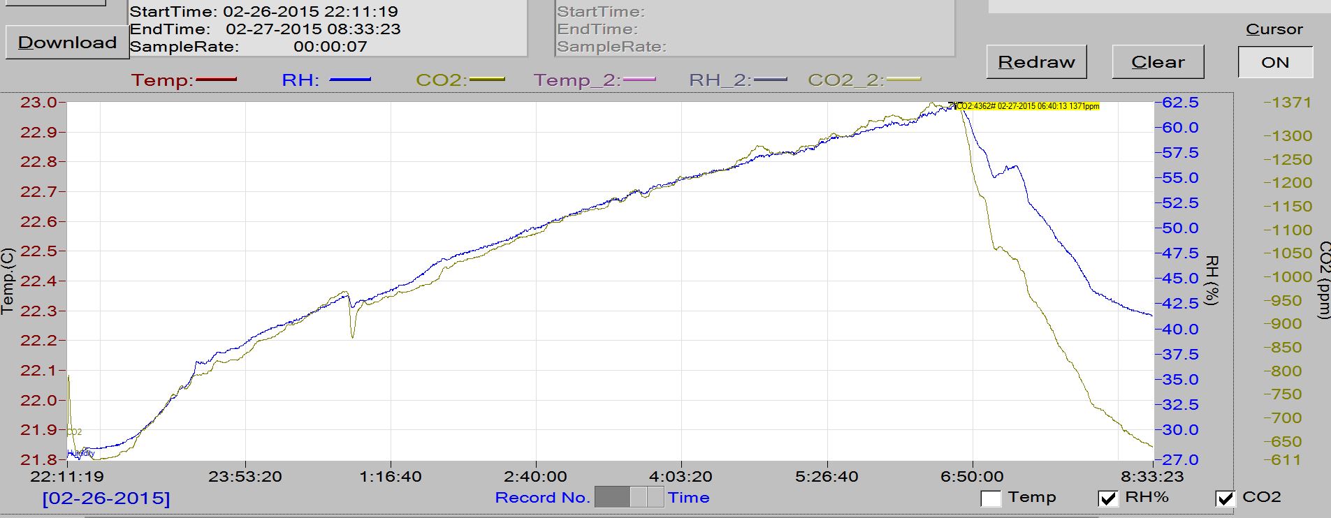

Я вечером довольно поздно вернулся и утром рано уехал, некогда было заниматься. Сейчас взвесил - 1,65кг воды из-под ОО-фильтра за 10 часов работы испарилось. На улице утром датчик показывал -0,5град и около 75% (могу ошибаться, но не сильно). Полный бак под завязку весит 5,78кг.
Комната почти всегда с закрытым окном, батарея включена. К сожалению, в ней по умолчанию не стоит гигрометр и сложно сказать сколько там, но то что суше, чем в других комнатах - факт.
Сегодня поставлю в детскую 16,5м2, где будет работать Тион на 1 скорости. Посмотрим сколько и как.
Скриншот логгера ниже. В 6,40 открыл дверь, поэтому график пошел вниз. Довольно занимательный график, такого совпадения СО2 и RH я еще не встречал...
Да, вроде, стандарт. У меня они всегда "вместе" идут. Что логично - при отсутствии увлажнителя дыхание, как правило, - основной источник влаги.
