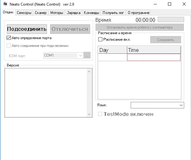

Всем привет. Давно не был на форуме, наверное не было необходимости. Но случилась беда. в 15 году я купил у этих ребят батареи https://www.lithiumpowerinc.com/neato-xv-series.html . Прекрасно работали и по сей день. Но появилась проблема. После запуска робота на уборку, бывает через 10 минут а то и раньше выскакивать вот такое сообщение 540x960, 115.9Kb
Я разобрал аккумы. Аймаксом Б6 начал сливать и заливать на элементы ток. Один Элемент сливает и заливает 1300 милиампер, остальные по 3000 в среднем. Может такое сообщение вылазить из-за помершего элемента, или проблема кроется в другом.
И еще вопрос.
Напомните, пожалуйста прогу где можно Тип батареи поменять на литий, а то я так и катался без перехода на литий
за раннее спасибо

biovolk19:
И еще вопрос.
за раннее спасибо
NeatoControl

Эм. Я ее установил, а куда тыкать то?

7 лет назад / 24 апреля 2018 19:03
раздел команды в окно вставить setconfig BatteryType 3 и нажать стрелку справа от нее в логе внизу должен лог писать

7 лет назад / 24 апреля 2018 19:10
732x514, 75.5Kb
Или лыжи не едут... или я .....

7 лет назад / 24 апреля 2018 19:13
версия программы старая

7 лет назад / 24 апреля 2018 19:14
biovolk19
Neato control посвежее возьми (версия 3.3 - точно есть нужная закладка). или через терминал (например PuTTY) подключись на COM12

Andrei_ka
Спасибо все получилось
