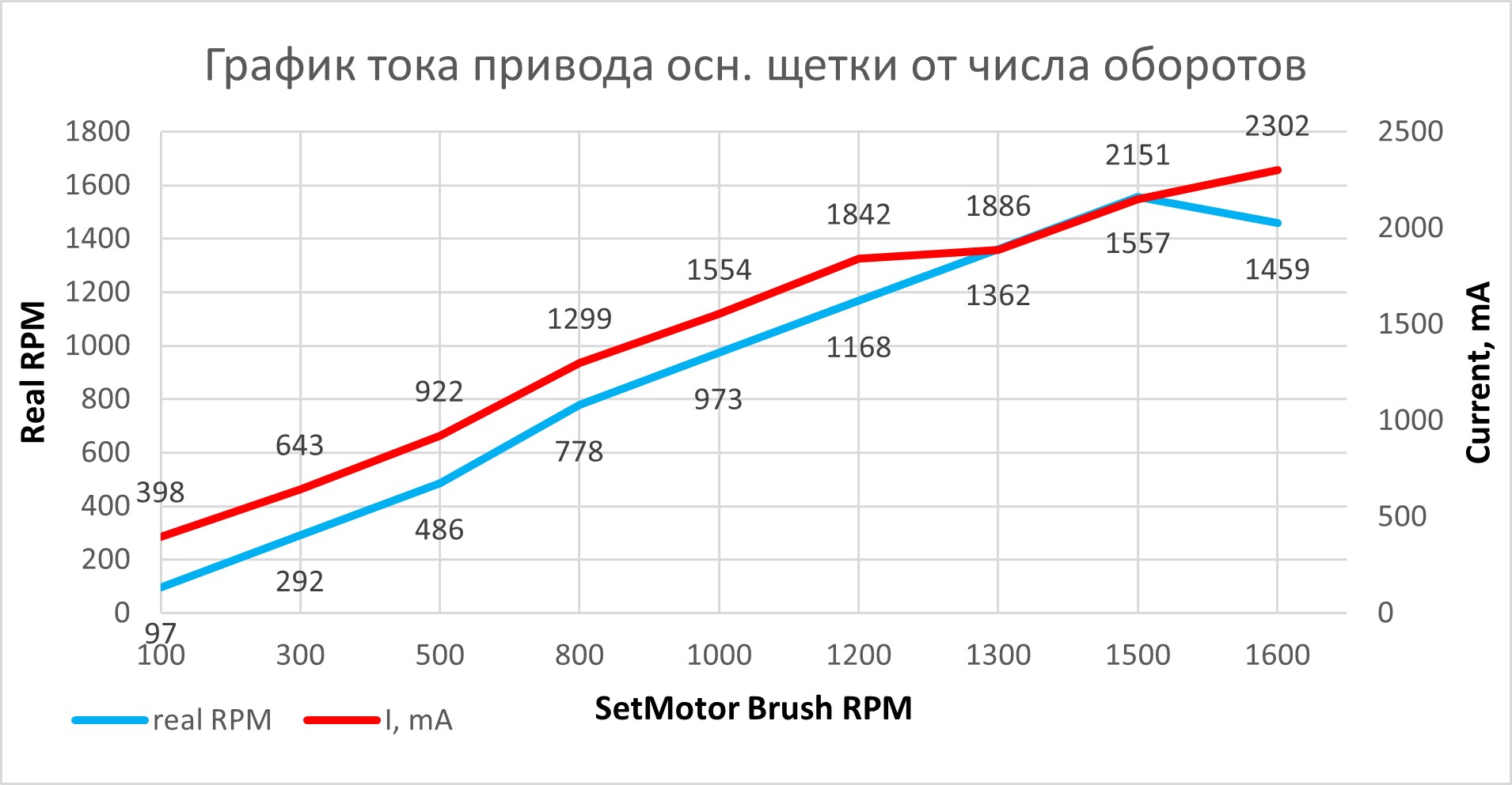

Walth
1) что вдруг с мотором щетки?
какой ток при работе основной щётки потребляет робот? что будет если запустить робота без щётки совсем?
отжимаем защёлку и всё вынимается.

[q=Medtech ]
Walth
Вот не догадался посмотреть при запуске из NeatoControl. Сейчас пока не могу - робот разобран.
Соберу после замены микропереключателя R.Bumper и осмотра BlowerMotor.
Запускал. Ошибка была та же, что и со щеткой.
Спасибо, коллеги! Medtech, Станислав М

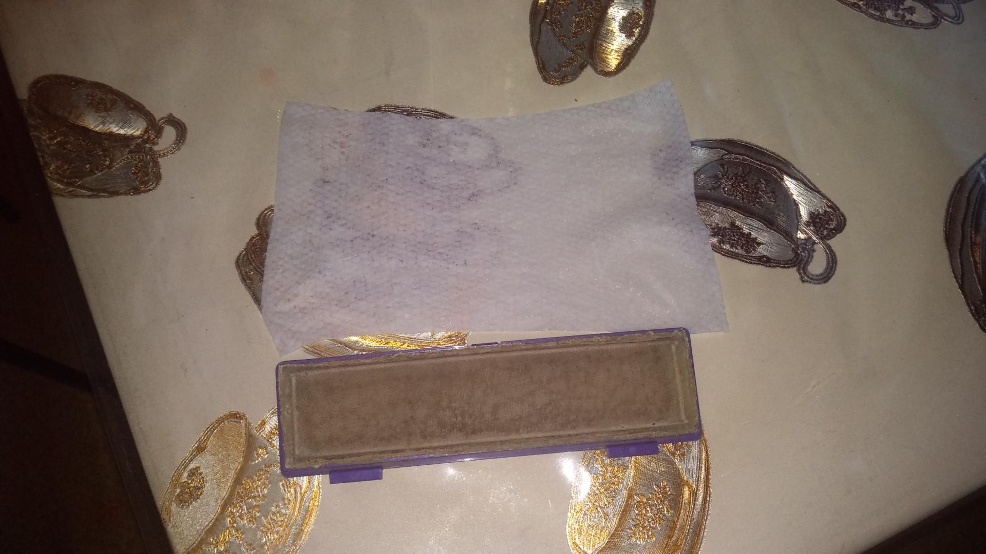

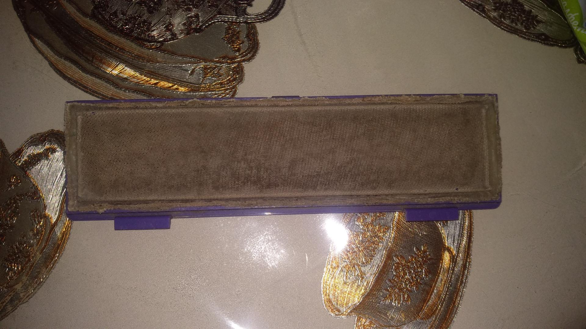

Как то уже советовал здесь переделать фильтр таким вот образом. Советую перевести фильтр вместо хепы на влажные солфетки. Катаю так свой робот уже наверное чуть больше двух лет. Доволен. Убрал. Открыл фильтр и вместе с мусором и выкидывается сразу солфетка. Новую сложил пополам, вставил в фильтр и в робот и он погнал дальше. Ни единой пвлинки из робота не выходит. Воздух чистый, пыли нет. Еще раз, советую

Станислав М
у каждого свой подход...
я использую фильтры с сеткой, аналогичные штатному от d3-d10. Фильтр ходит 3-4 месяца. Раз в неделю - две я его пылесошу вместе со всем роботом (все равно нужно шерсть со щетки убирать), тоже не единой пылинки, но и все таки H11... разбирал робота для профилактики (после 5 лет работы и за компанию с купленным) на крыльчатке ни намека пыли, вообще никакой.

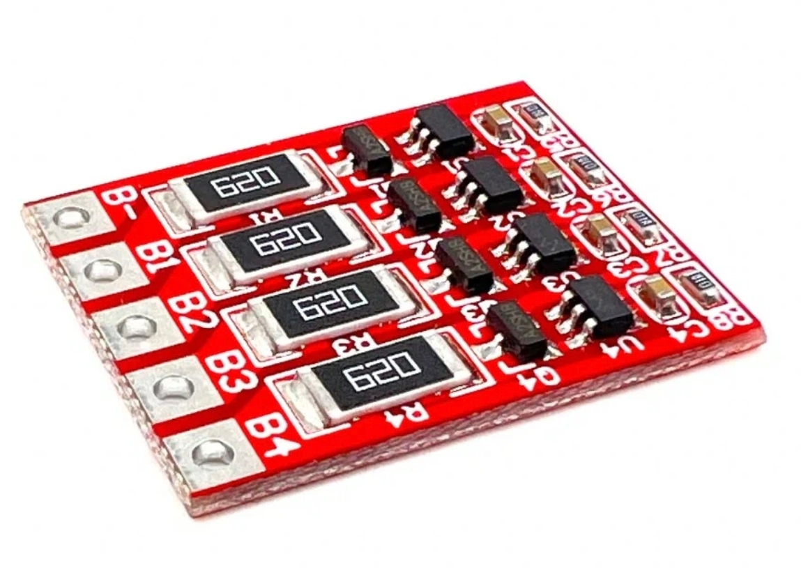

Купил такую плату и собрал аккумулятор, но он не работает. Поставил 4 банки lifepo4 18650 по 1800 mAh. Через эту плату, по данным IMAX, ток отдачи при нагрузке не выше 0,4А (пылесосу нужно около 0.8-1А) и пылесос постоянно просит переключить тумблер on/off.
Дайте пожалуйста ссылку на рабочую плату для переделки нашей батареи на lifepo4.
А может плата не работает или попался брак?

Global
Вы шутите? Какие токи то через эту плату? Это ж вам не бмс, а всего навсего баллансир, который служит не для силовой работы робота, а для зарядки и для сигнала роботу об ее окончании после нагревов тех самых резисторов.
Вы как подключали эту плату? Еще раз посмотрите , как я делал. Там схема как подключать данный баллансир ниже есть.
Добавление от 18.02.2025 03:07:
Global
Да, это плата для железофосфата. Обычно красного цвета для него, а синего для обычного лития. Но похоже на то, судя из вашего поста, вы плату подключили абсолютно каким то немыслемым способом к роботу ( да же боюсь представить как) :)
Через эту плату ничего не должно идти на силовую часть робота. Эта плата можно сказать сигнальная. После заряда аккумулятора, срабатывают резисторы , те что на 62 ома. Они начинают через себя сбрасывть лишнее напряжение. Естественно греютс при этом. Нагоевают сам корпусч к которому ПРИКЛЕЕН терморезистор на 10 к. При нагреве его сопротивление падает с 10 до 5 к. А такч как два желтых провода робота, оподключены к этому терморезистору, то робот по этому низкому сопротвлению понимает, что аккумуляторы уже зарядились и даетикоманду своей внутренней зарядке внутри робота прекратить дальнейшую зарядку.
Что вы там навертели, я понятия не имею. Еще раз внимательно посмотрите ту страницу. Ьам ничего из силовой линии на эту плату вообще не подается. Будьте внимательны, а то так по своей невнимательности сожжете робота. :)))

Станислав М
Спасибо за предупреждение. Я с паяльником вроде на ты
Во вложении схема, обозначил куда подключил imax в режиме разряда (нагрузка). Ток разряда с больше чем 0.4А не отдает при напряжении ~12-14В. Аккумуляторы полностью заряжены (до ~3.6В) и по результатам проверки тестером каждого по отдельности они сбалансированы платой просто отлично.
При тесте (нагрузке) каждого аккумулятора по отдельности они спокойно отдают ток 1.5А, (дальше и не пробовал) а при связке с платой только 0.4A (напряжение ставлю соответственно количеству аккумулятор ов 1-4S).
Роботу не хватает 0.4А и постоянно на зарядке требует переключения он/офф, а без зарядки даже не загорается дисплей.
Складывается впечатление, что проблема в плате. Другого варианта тут я не вижу если плата как у вас и все нормально работает.

Global
Кажется понял, вашу ошибку.
Разрядите сборку лампочкой хотя бы до половины и затем вставте в робот и дайте ему самому зарядить сборку. Он должен сам общитать сколько он залил в аккум. И так нужно делать при последующем снятии батареи с робота всегда.
Добавление от 18.02.2025 12:08:
Global
Повторюсь. Плата баллансировки в данном варианте служит только лишь инструментом контроля окончания зарядки робота. В меньшей степени уже баллансиром. Снимите вашу сборку и проверти на столе как ведет себя ваша батарея. Начните ее заряжать ЛБП напряжением 14.6 в и следите, как будет себя вести ваш аккум. При достижении 14.6в, баллансир начнет нагреваться и соответственно должен будет менять сопротивление терморезистора с 10к, на меньшее сопротивление (около 5к). Плата элементарная и проще не придумать. Проверти, какой терморезистор вы установили. (Сопротивление терморезистора должно падать при нагреве).
Нормально ли сборка в целом тянет нагрузку? Допустим автолампу. Если все нормально!? Тогда дайте роботу самомтоятельно зарядить батарею и все должно заработать с первого раза.

Наконец, после перерыва (командировка) вернулся к проблеме основной щетки на Botvac D85.
Снял мотор (спасибо за советы), вскрыл редуктор, все ОК, претензий чисто внешне ни к мотору ни к зубчатому ремню нет. Ось смазывать не стал. Собрал аппарат, ошибка щетки (даже без самой щетки) разумеется не исчезла. При старте после запуска вентилятора щетка даже не запускается.
После запуска NeatoControl:
1) 1-й сюрприз - движок щетки перестал запускаться по команде SetMotor Brush RPM X, где Х - число оборотов.
2) методом тыка найден "обходной" маневр - сначала запуск на вкладке "Моторы" (мотор щетки уверенно стартует, обороты регулирутся движком справа). Затем при работающем движке переход на вкладку "Команды", установка нужного числа оборотов командой SetMotor Brush RPM и далее подряд запрос измеренного числа оборотов (Brush RPM,0) и потребляемого тока (Brush mA,0).
Результаты из полученной таблицы на графике в диапазоне 100-1600 об/мин.
Звук числа оборотов менялся вплоть до 1600 об/мин, из чего сделан вывод, что это макс. возможное значение, хотя команда позволяла выставить и большее значение.
Что скажете? Под замену?

Особых отклонений от нормы при отсутствии нагрузки на валу я не увидел, результаты (в таблице) вполне бьются с данными производителя с его сайта.
Для "родственных" движков Chengfang 12VDC с очень близкими габаритами (по кр.мере с таким же диаметром 35,8 мм) по данным сайта типовой ток холостого хода составляет 0,12-0,14А при числе оборотов 3400-4500 об/мин (в зависимости от модели).
Что конкретно не нравится софту - непонятно.
А что показывает опыт эксплуатации и особенно ремонта, коллеги?
