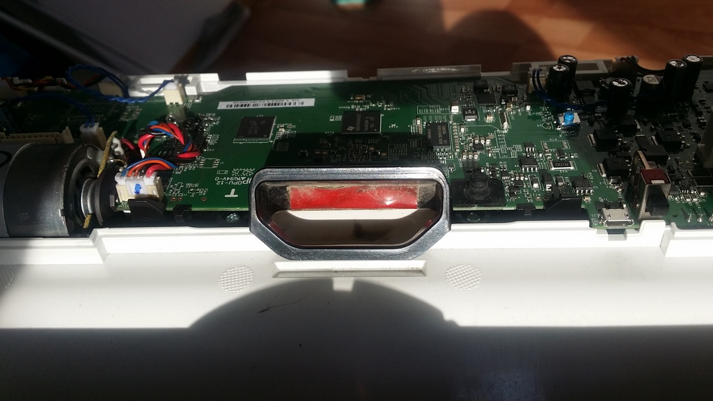

Привет всем. Botvac D85
Ошибка 3000. Кстати, он не пишет, что визор блокирован, а просто, "Please press OK to continue (3000)"
Стандартно - отъезжает от базы, включает насос, обе щетки и лидар - и так три раза до появления ошибки.
Теперь конкретнее:
1. Лидар вращается
2. Красный лазер можно увидеть
3. Все датчики прочищены, продуты, протерты до блеска
4. В Neato Control (ver 1.8, 2.9, 3.3) данных со сканера НЕТ. Иногда (за три дня мучений) данные появлялись, картинка выстраивалась вполне похожая на комнату. Но потом и этого не стало.
5. Разбирал, внешний осмотр не выявил проблем, типа откровенно сгоревших плат или вздутых конденсаторов.
6. Сейчас кажется, что лидар вращается с некоей пульсацией - быстрее-медленнее-быстрее и т.п.
Fix. Исправил. Много думал, и решил, что сам лазерный датчик, видимо, работает, но сигнал от него не доходит. Самое подозрительное место, на мой взгляд, та часть тракта, где используется оптическая передача данных. Потому как провода, коннекторы и всё остальное визуально в порядке. Разобрал робота, снял лидар, открутил у него ту плату, на которой оптический приёмник данных с лазера. Продул приёмник и передатчик, собрал обратно. Не работает. Потом заметил, что крепление этой платы позволяет небольшое смещение, чуть подрегулировал её и всё заработало. Думаю, она, плата, была не очень хорошо зафиксирована и когда робот застрял между ножек стульев под кухонным столом (а именно там я его нашел с ошибкой 3000), он долбился об ножки, пытаясь выехать, и плата чуть-чуть сдвинулась, соответственно сигнал, передаваемый через оптику, шел со сбоем.
Только что мой оживленный D85 прошелся по трёшке и сделал всё как надо. Чёрт, оказывается, я так привык к нему, что три дня без робота, но с котом - это полный каюк!

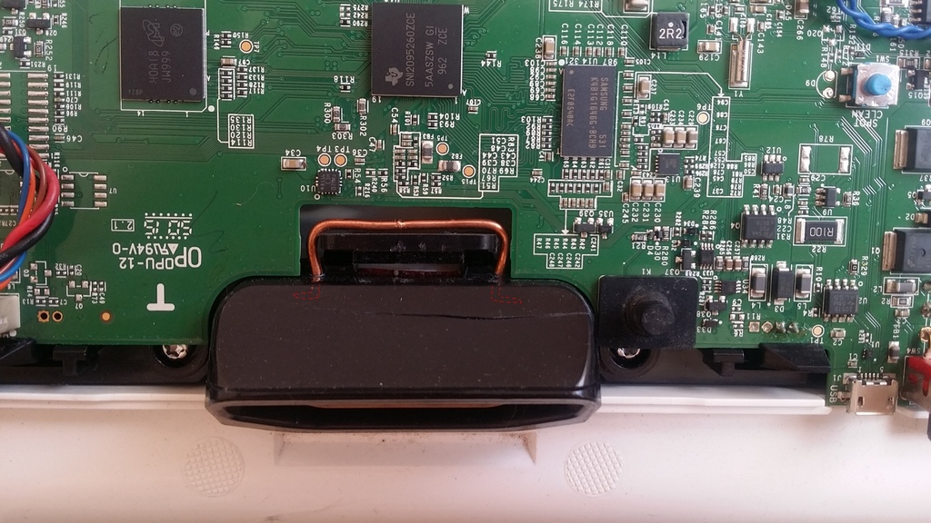

И ещё. С год назад была проблема с отходящей крышкой контейнера, пробовал и подклеивать всякое на нажиматель, и фиксировать его всяко - бесило прямо. Тоже разбирал пылесос и поджал пластиковую пластину, которая ослабла от усталости материала, очевидно, и не фиксировала надежно крышку пылесборника. Просверлил пару отверстий и подтянул фиксатор медной проволокой (мы же русские, проволока и изолента!). Работает уже год, ни одного отскока, крышка защелкивается очень чётко. Сегодня фотку сделал, может пригодится кому.
С обратной стороны концы проволоки заклеил, чтоб они не цепляли на себя мусор, потому что они выходят в "сосальный тракт".

обычно достаточно феном погреть защёлку и чуть изменить расстояние для лучшей фиксации, можно подложить резинку упирая в плату и защёлку, но проблема всё равно в корпусе мусорки, клеёная, потихоньку ведёт.

Сегодня провел профилактику своего пылесоса. Полностью разобрал и выдул от туда всю собравшуюся пыль и волосню, которой, надо сказать, в отсеках колес было очень много. Собрал, подключил к компу и провел диагностику. Все работает ок, но на маленькой скорости правое колесо изрядно так попискивает, хотя на хорошей скорости этого уже не слышно. Сам блок колеса я не разбирал. Подскажите, что там за механизм? Может его нужно смазать?
И еще я все таки плотно запаял ту кнопку, которая отвечает за мусоросборник. Так уже точно ругаться на него не будет. Кстати после уборки он мне начал выдавать сообщение, что мол не забудьте вытрусить мусор. А он же теперь не видит, что я его открываю. Это сообщение как то можно убрать? Он ведь пищит, когда оно вылазит.

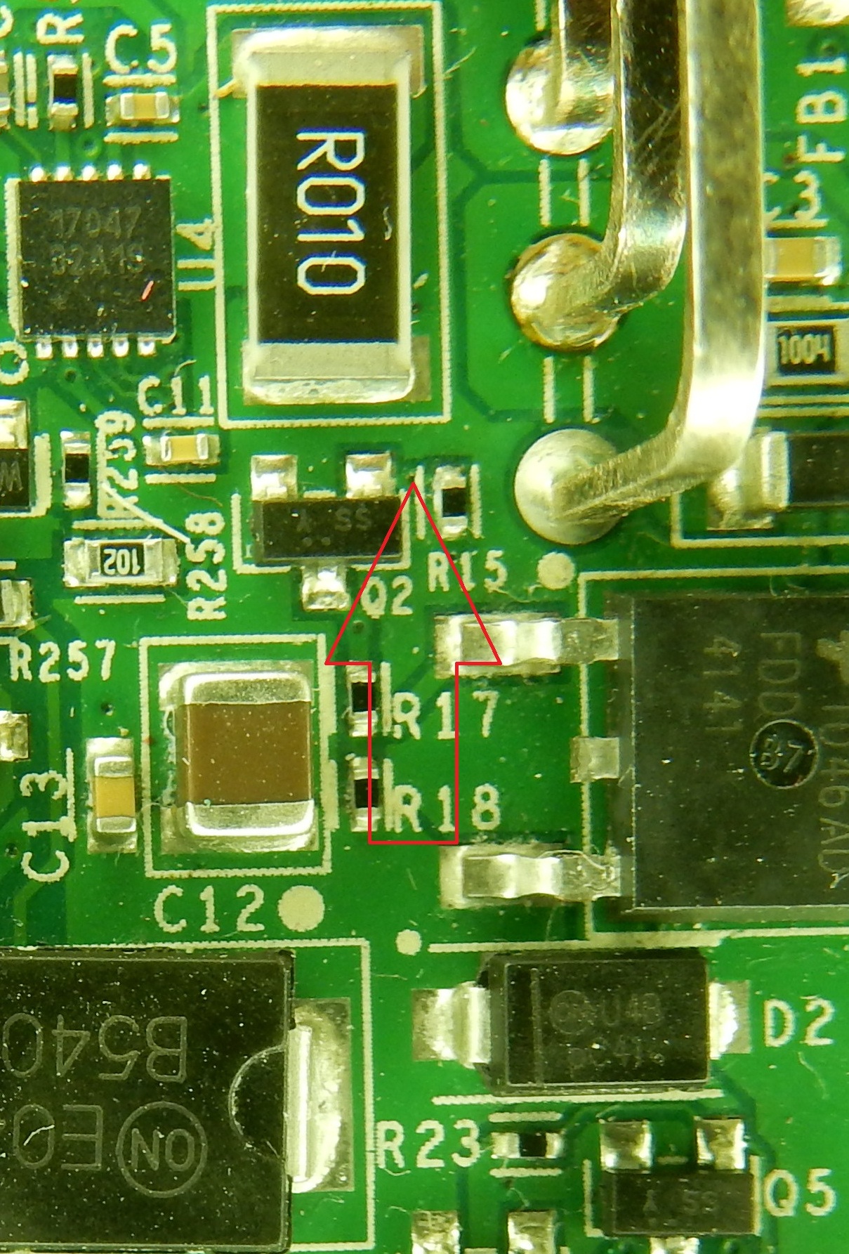

Нет ли у кого фото платы с обратной стороны в хорошем разрешении?

Стоит уточнять место, плата длинная, обратная сторона малоинформативна и не снималась в отличии от Луны.

Хотел посмотреть откуда приходит сигнал зарядки повышенным током (указал стрелкой). Нужен снимок в районе выключателя питания.

C основного контроллера, всем заведует контроллер, и обмануть его смогли только тайваньцы путём больших ухищрений, но у вас камень преткновения это база и подсчёт количества энергии, хобби интересное, но для этой ситуации проще выкинуть основную плату и поставить от XV по времени будет эффективнее, ну или отказаться на время от лифера и перейти к металлгидриду чтоб разобраться с оригинальной системой зарядки и привести в порядок алгоритм в голове.
Добавление от 23.08.2017 13:00:
На той стороне платы нет почти длинных дорожек, только I2S и связка памяти с контроллером, по этому она и не интересна, прозвонка решает почти всё, но смысл в том что команда приходит с U18 ножка W15? отключить её можно легко подняв базу транзистора.
