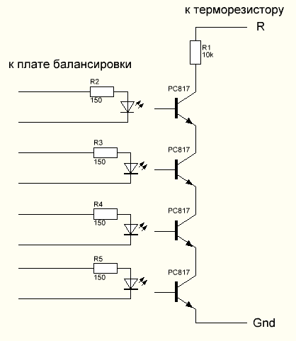

Итак, перевел и я своего помощника на Lifepo4.
Надо сказать, давно собирался это сделать, но не успел подготовиться. Старый - уже второй за пять лет - аккумулятор неожиданно сдох. Пришлось быстро заказать элементы и искать решение. К компаратору, который непонятно почему все упорно собирают, душа не лежала по той простой причине, что на плате балансировки эти компараторы уже есть и точность их достойна подражания.

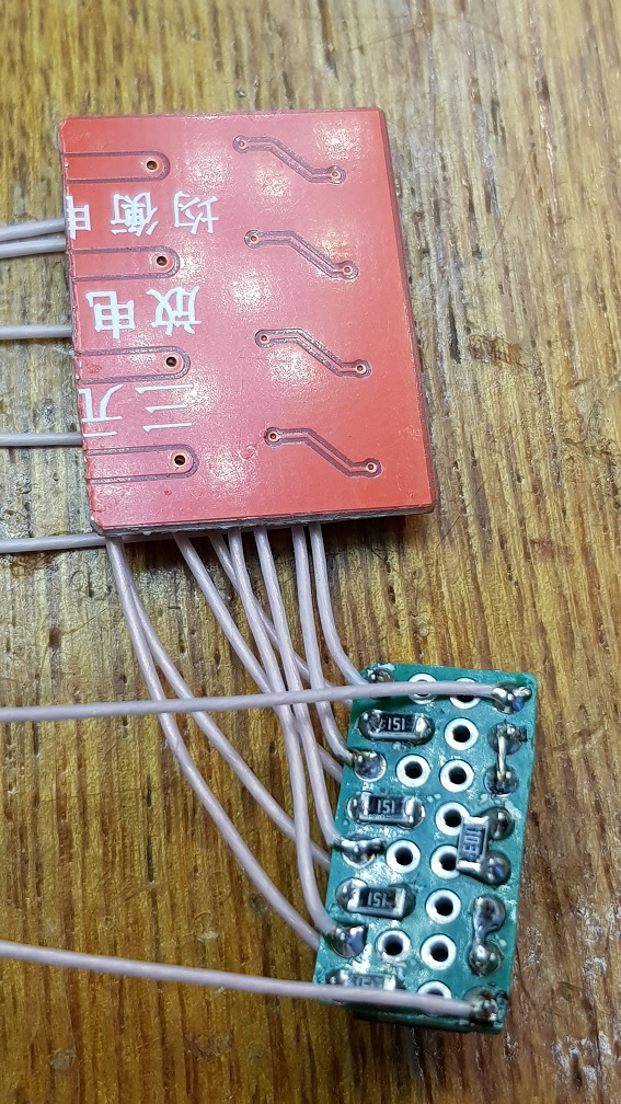

В моем случае все четыре канала срабатывали на 3,6В с точностью до пары мВ. Поэтому сигнал для робота, шунтирующий терморезистор, я решил брать напрямую от балансира. Плата, как у меня, для робота избыточна, брал ее для сборки на 56АН, но в виду срочности пожертвовал, отпилив от нее все лишнее
Подобная идея уже предлагалась ранее, но там была неверная логика - логическое ИЛИ, то есть сигнал формировался при завершении зарядки любого из аккумуляторов, а нам нужно логическое И, когда зарядится последний, то есть все. Схему рисовал наскоро, не взыщите.

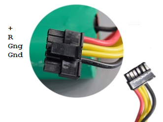

С подключением все просто - аккумуляторы к плате балансировки, как обычно В-, В1, В2, В3, В4, а светодиоды оптронов - параллельно нагрузочным сопротивлениям с соблюдением полярности, по сути взамен индикаторов платы. Единственный нюанс с шунтированием терморезистора - нужно учесть полярность включения выходных транзисторов оптронов, для подсказки привожу распиновку разъема. Понятна логика, да?
Перед монтажом испытал обманку на стенде, я как раз играю с большой батареей lifepo4 и норов этой химии уже понял. Все срабатывает изумительно, на фото - ток 106мА шунтирующей цепи в момент окончания зарядки всех элементов батареи.
Вчера все поставил в робота, зарядился быстро, сегодня уже отработал по 80м2с кучей препятствий и, разрядившись, уполз на базу заряжаться.

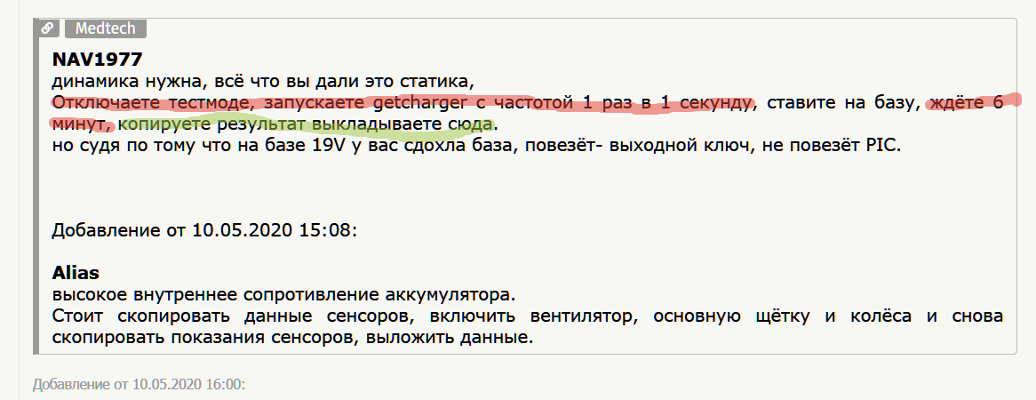

динамика нужна, всё что вы дали это статика,
Отключаете тестмоде, запускаете getcharger с частотой 1 раз в 1 секунду, ставите на базу, ждёте 6 минут, копируете результат выкладываете сюда.
но судя по тому что на базе 19V у вас сдохла база, повезёт- выходной ключ, не повезёт PIC.

диагностика по интернету в 98% неблагодарное дело, обычно всё портит самоуверенность и интерпретация, а необходимо тупое исполнение прочитанного именно в той последовательности, потому что исполнитель в этой ситуации является аватаром, или он сам всё понимает и ему достаточно только пары наводящих вопросов.
Вы так усердно цитируете, но не делаете то, что необходимо - прочтите ещё разок свою собственную цитату.
Добавление от 10.05.2020 20:02:
а вот данные сенсоров при выключенном\включенном вентиляторе необходимо давать при включенном Тестмоде.
