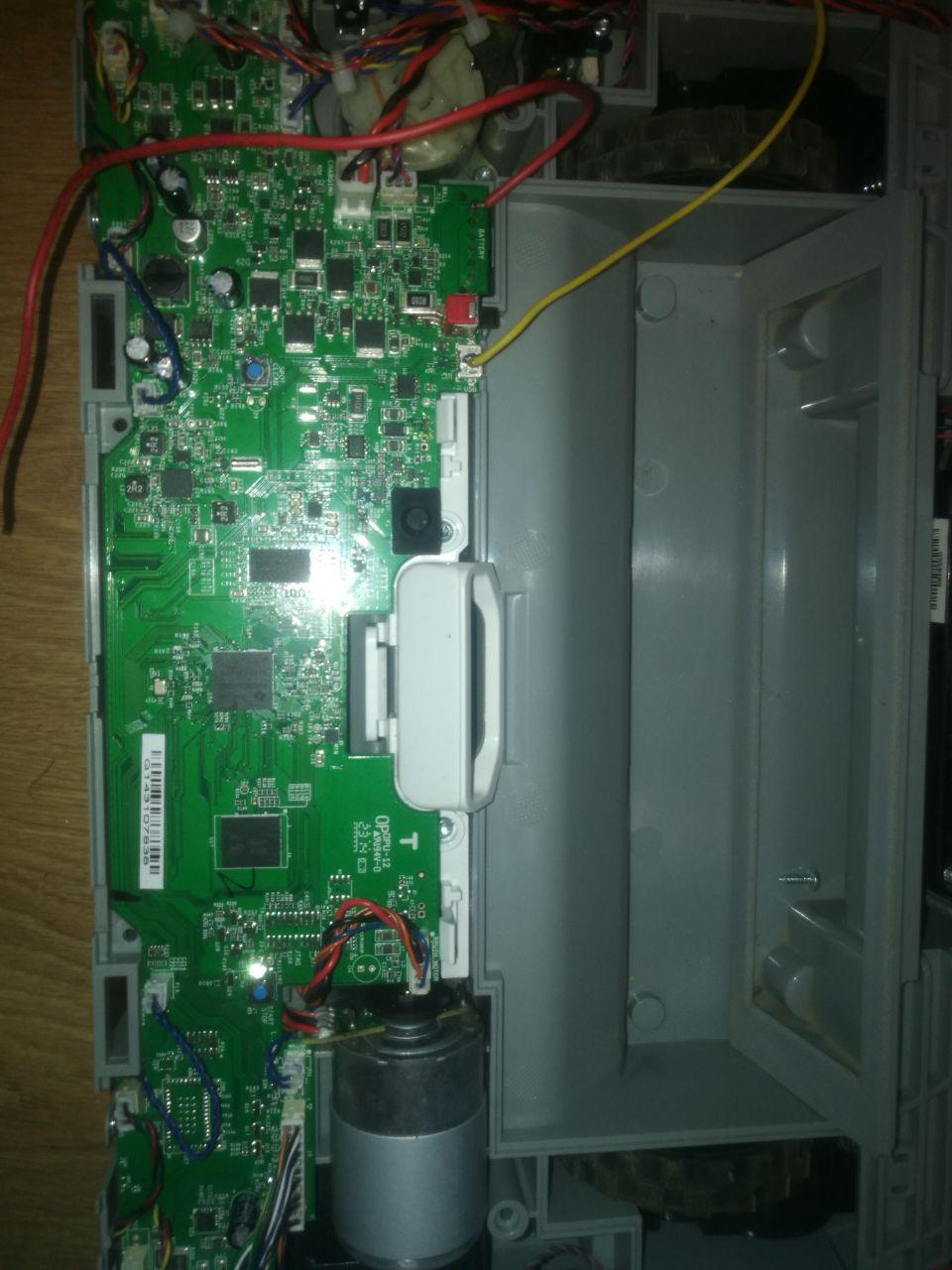

Робот не на базе. Последовательно testmode on , SetMotor VacuumOn , GetAnalogSensors , GetMotors , скопировать вкладку сенсоры , testmode on

неисправна база - подкинуть исправную базу, дальше разбираться с базой.
в остальном с виду всё работает, был с самого начала неточен, привык не пользоваться страничкой с двигателями и перенёс это на остальное.

Medtech, спасибо огромное за помощь!
