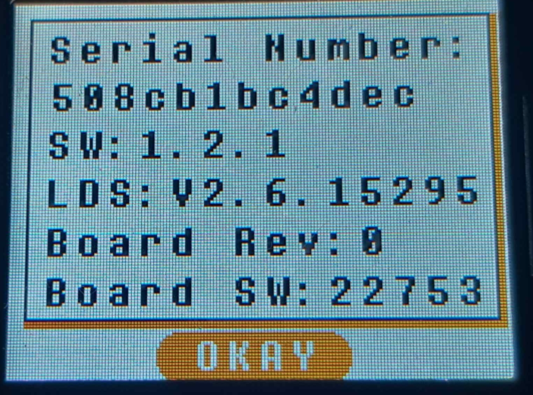

Как так получается из 12 часов работы 13185 циклов заряда батареи? Или я что то путаю? И все-же что 3-я строка означает?
Medtech
Что можете сказать по плате? Версии прошивки 1.2.1? Какая последняя версия прошивки для этой платы и стоит ли шить?
Спасибо

так всё правильно, робот стоя на базе заряжается, разряжается, таков алгоритм, аккумулятор служит примерно 25т. единиц\попугаев, если старый аккумулятор то скорее уже сдох.
А у вас есть загрузочный образ для заливки?

Пылесос около 2-х лет стоял на зарядке и не работал, я в шоке, что столько циклов.... - это может убить аккум на базе дозаряд/недоразряд без эксплуатации?
Medtech
Нет, по моему замыслу - это был следующий вопрос к вам с алгоритмом установки =), но вы меня опережаете. Алгоритм работы пылесоса улучшен на новой прошивке или не стоит заморачиваться?
