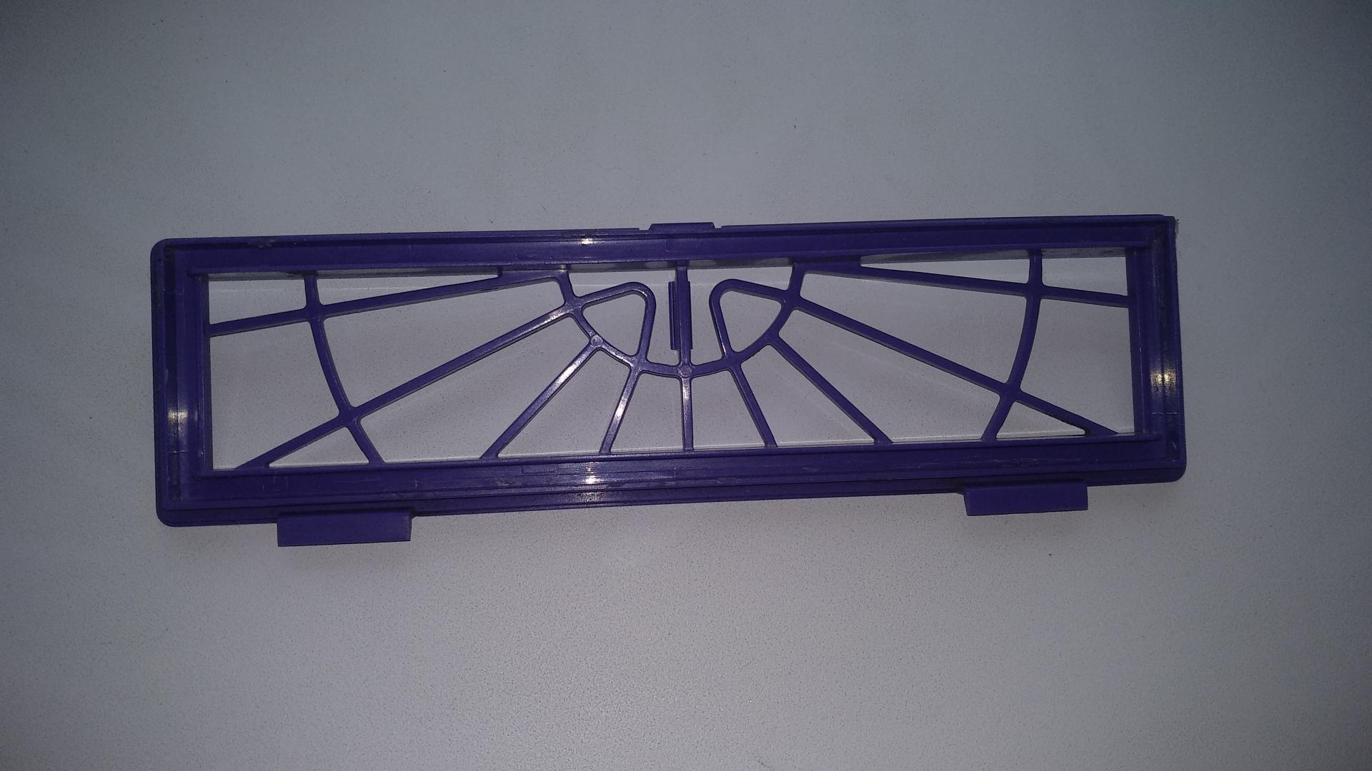

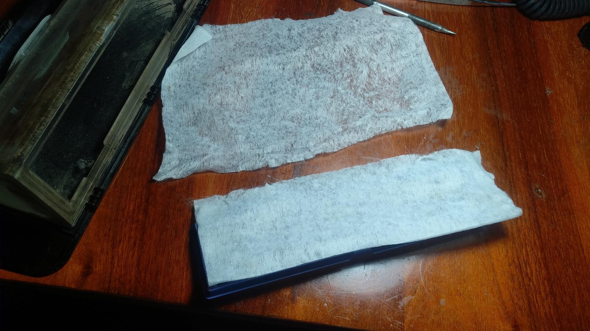

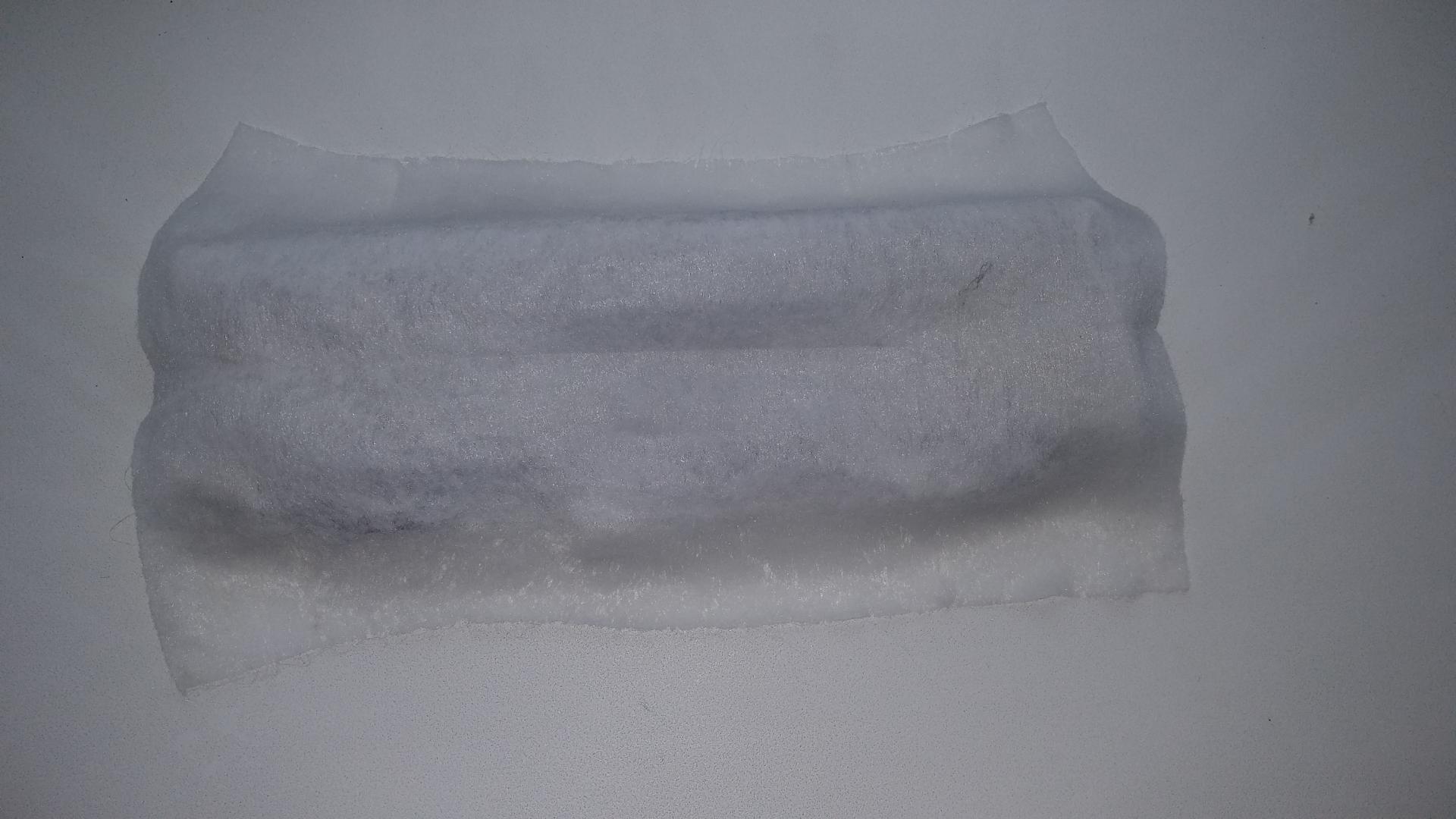

Всем доброго времени суток. Хочу поделится тем, как , уже месяц провел эксперемент с новым методом дороботанным моим фильтром. Сразу скажу и фильтра не плохие и боковые щетки и сама комбощетка, ( приехавшие из поднебесной) есть. Все прекрасно работало и чистило на ура. Комбощетка, по сравнению с силиконовой, это просто супер. Убирает классно , но как известно хочется еще лучше. И вот , что я придумал.
Удалил от старого фильтра хеппу, очистил каркас от проклейки хеппы и вместо него использовал весь этот месяц на одну уборку одного из крыла дома, всего по две влажных салфетки, более менее подходящего размера. Фото скину ниже. Одну я слаживаю пополам и кладу на решетку, там, где была хеппа, а второй, уже в один слой обертаю и вставляю в мусороприемный бачек. Получается фильтр, что то типа как у xv21 и им подобным. Всего фильтровального слоя получяется как бы три.
Что сказать? Убирать стал просто огонь. Со старого ковра, раньше , стандартным фильтром, мог убрать качественно все волосы, мелкую песчаную пыль и песчинки. Выглядело все достойно. Но, опять есть это НО.После того, как стал использовать этот фильтр, мусор, вытряхиваемый в мусорник, стал выглядеть совершенно иначе. Заметил наличие более мелкодисперстной пыли (похожа на ту, что в чистом поле ,после много раз проехавших машин, перемолотая), которой раньше небыло в выкидываемом мусоре. Ее стало гараздо больше собираться в муророприемнике.
Эффект мне понятен и это логично. Я , убрав хеппу, раздушил свой пылесос. Да. Кто то скажет, мол пыли станет летать теперь в доме больше. Но нет, нет и еще раз нет. Попробуйте этот способ. Будете приятно удивлены, сколько еще грязи есть в ваших коврах. Всем добра.
Станислав М
110/110 ответов
5 лет на iXBT, с ноября 2019
Станислав М Member
4 года назад / 04 декабря 2020 15:15
Вот так это теперь у меня буде всегда.
Станислав М
111/111 ответов
Станислав М Member
4 года назад / 04 декабря 2020 15:17

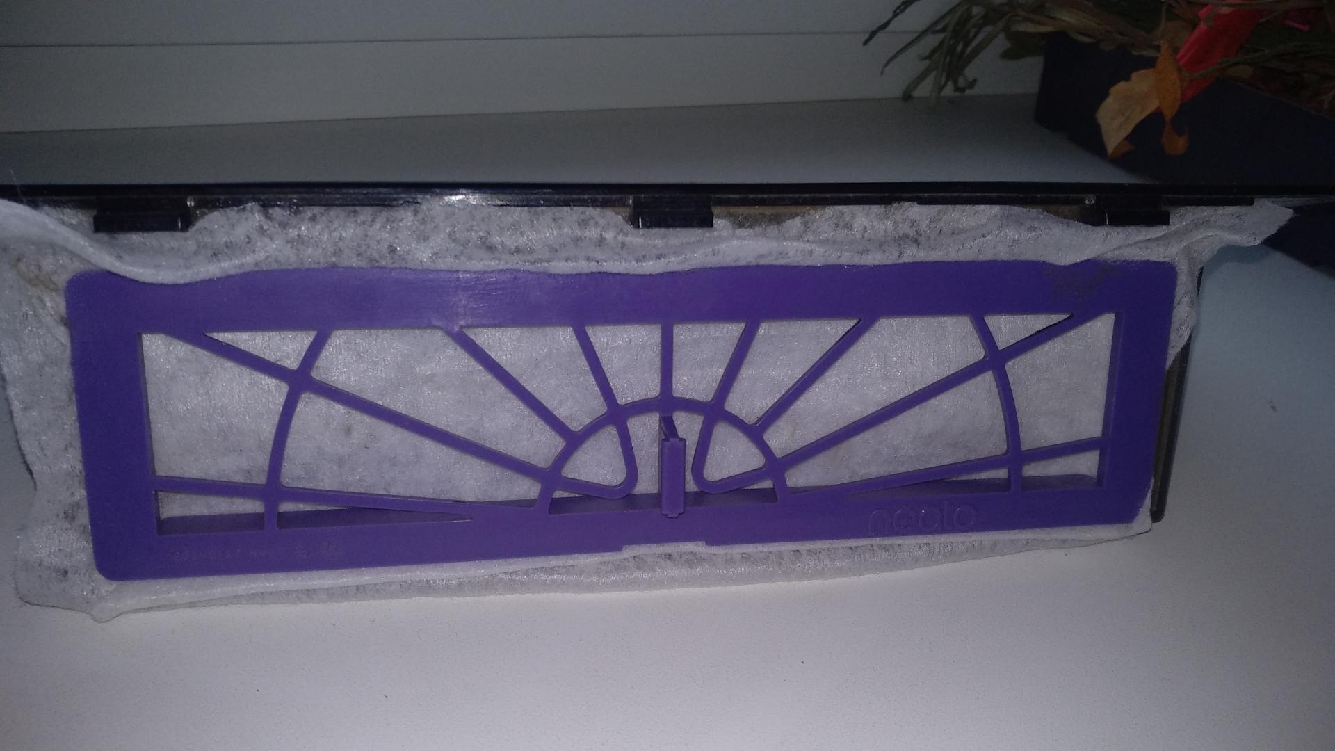

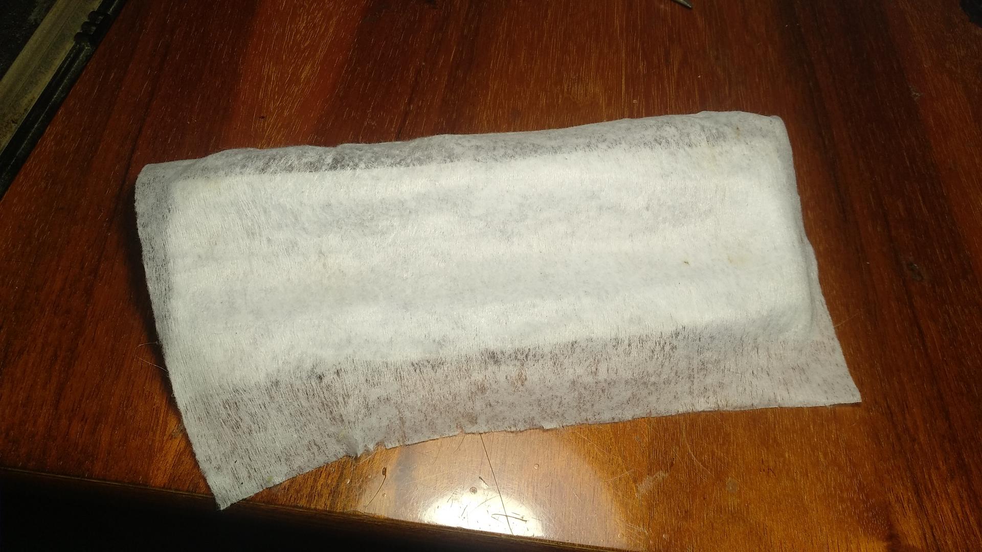

Вот, что он стал теперь привозить, хотя комнаты убирались три раза в неделю.
А главное, чистится все так же легко, если еще не проще. Выкинул и следующие две настелил и забыл.

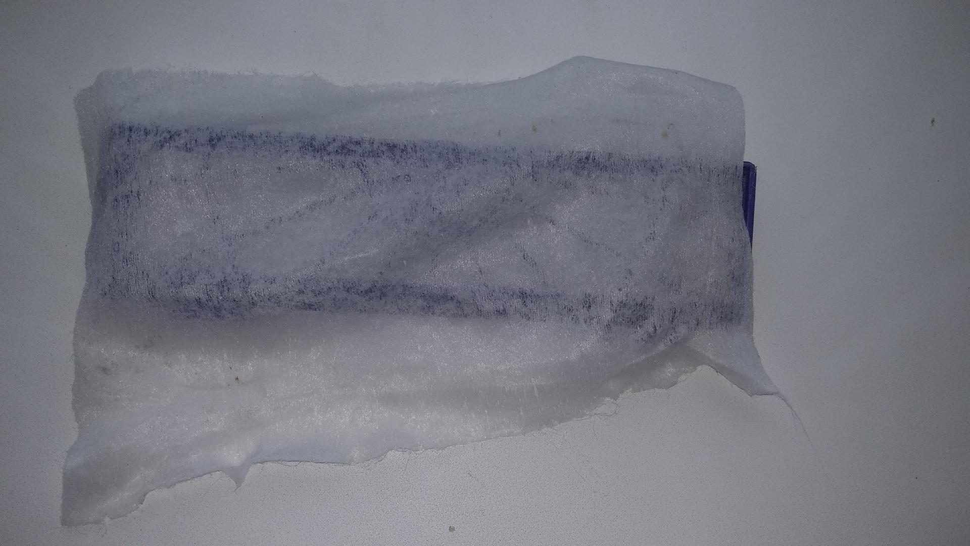

Про одну салфетку обернутую вокруг каркаса старого фильтра понятно.... А вторую куда? Не понял...
Станислав М
113/113 ответов
Станислав М Member
4 года назад / 04 декабря 2020 16:34
Александр
Поверх первой сложенной перед этим вдвое, а вторая уже просто в один слой и огибаю ее уже сам каркас и вставляю вмусорку
Должно получится так. Решетка, потом вдвое сложенная салфетка, а уже ее накрывает вторая салфетка и удерживая ее вставляем в пылесборник

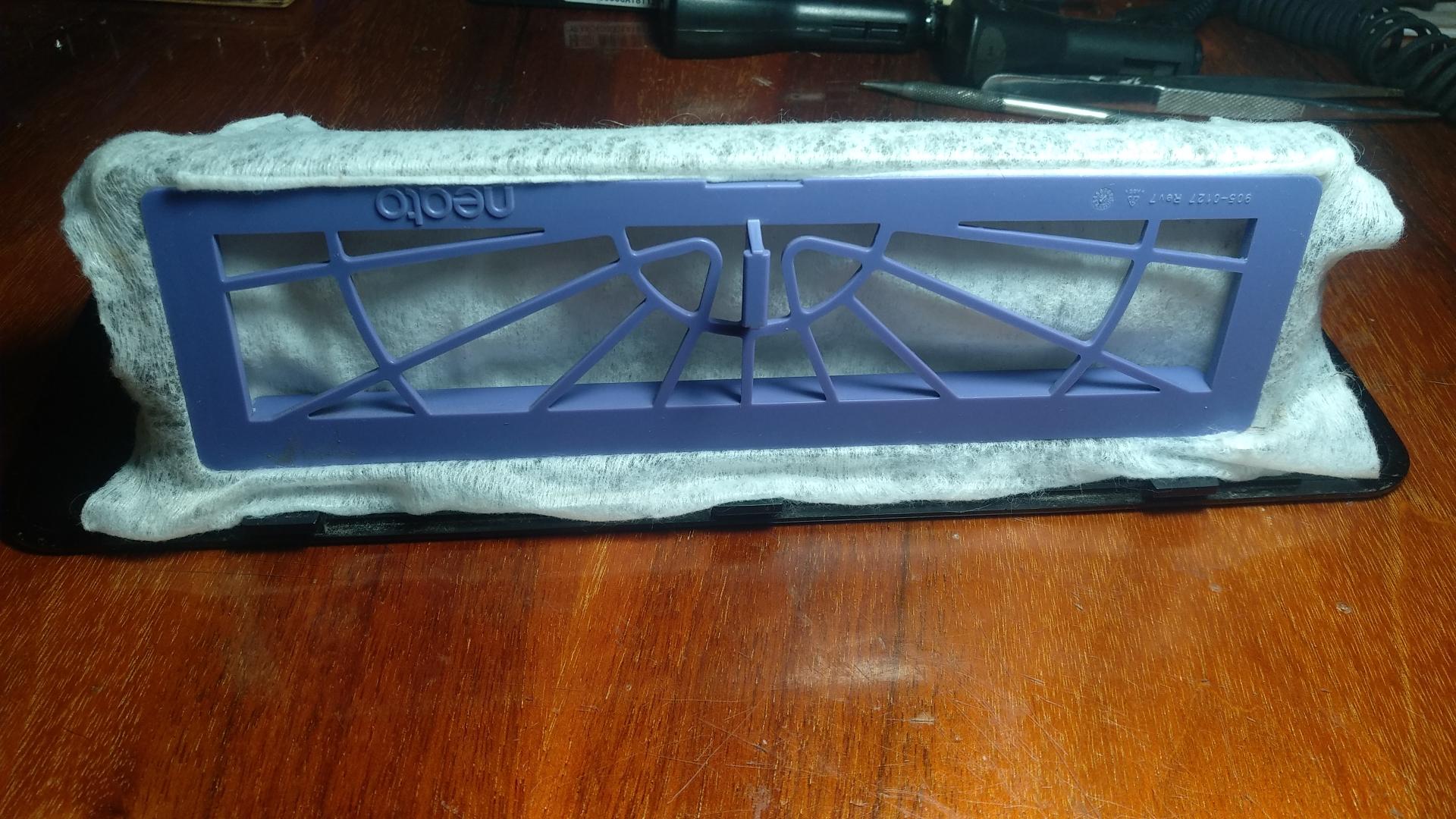

Вот так
Если еще короче, то хеппа удаляется полностью, а вместо нее три слоя салфеток. Месяц отработал на ура! Большего мне и не надо. Кто хочет, попробуйте, а кому языком поляпать да дули покрутить и не более, идут мимо!

Medtech Member
4 года назад / 04 декабря 2020 23:59
Станислав М
отличный колхоз, в Панде вообще предлагают фильтр выкидывать оставлять только сетку мелкоячеистую, это прямо так производитель и закладывал, на глаз не умею определять проницаемость фильтров и получившийся класс защиты, меньше знаешь крепче спишь, зато вентилятор на полную мощность работает, с максимальным током.
Для ХВ у меня всегда есть оригинальные гофрированные фильтры, так же как и для Ботвака и для Сяоми, лень уже городить огородики.
