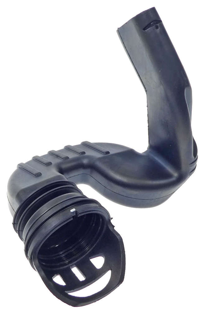

Кстати, кому интересно, вот партнамбер хитрого патрубка:
MAR62542002
Подходит ко многим машинам 8.5-9 и более кг, серии F2V, F4V, F6V.
Ребра на скошенной части есть свидетельство того, что бак трет в этом месте. Запасной патрубок под рукой будет не лишним, благо, совсем недорого.
