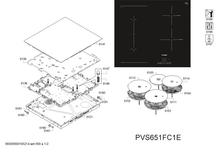

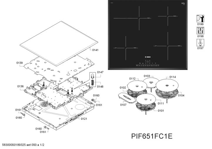

Vistavod:
Слева "Крестиковая" модель PIE631FB1E.
Справа "кругляши" PIB651N17E/.
На каком сайте можно найти эти схемы?
bolkhov
5260/6502 ответов
51 фото на iXBT.photo
bolkhov Member
9 лет назад / 18 августа 2016 12:08
rite
Bosch: http://www.bosch-home.co.uk/store/spareparts/search
Siemens: http://www.siemens-home.bsh-group.com/uk/shop/spare-parts
В обоих случаях вводим в поле "E-Nr number" название модели, появится список вариантов (там могут быть различия по странам/регионам, но в любом случае будет некоторое количество версий через "/" -- "/01", "/02", ...). Выбираем какую-нибудь конкретную версию (можно просто самую свежую) и на открывшейся странице жмём на вкладку "Spare parts list & diagrams".
Работает с любой бытовой техникой Бош и Сименс -- от хлеборезок и тостеров до стиралок и холодильников.
rite
6/6 ответов
8 лет на iXBT, с июля 2016
rite Junior Member
9 лет назад / 18 августа 2016 13:55
bolkhov
Вы не в курсе, одинаковы ли реальные размеры Ø 210 индукторов в моделях
PVS651FC1E и PIF651FC1E, при том что максимальная мощность PVS651FC1E - 6,9 кВт, а у PIF651FC1E - 7,4 кВт
