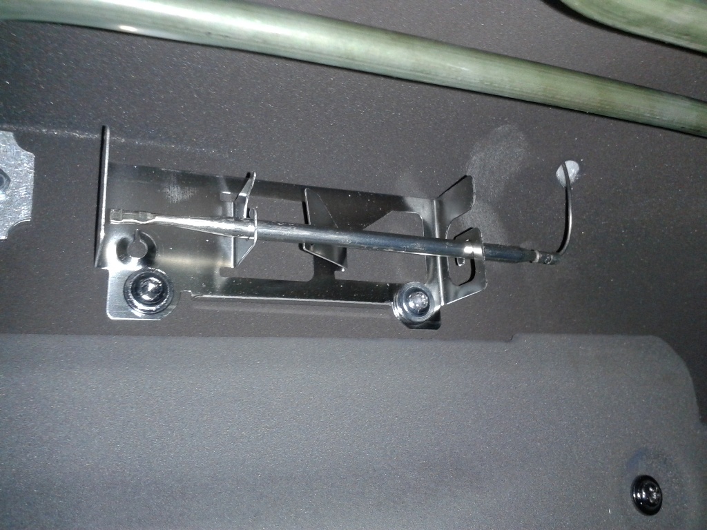

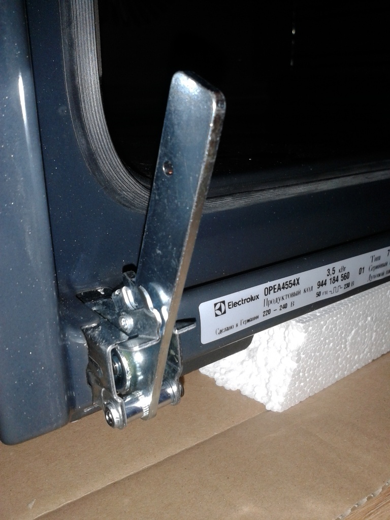

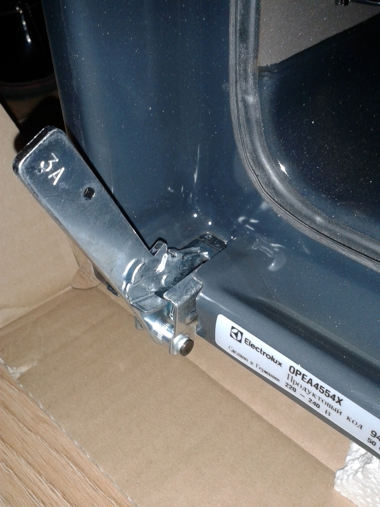

Получил заказанный ELECTROLUX OPEA4554X и вот не понятно, в нем нет доводчика двери, хотя на сайте производителя написано:
More Benefits : Доводчик SoftClosing® — тихое и лавное закрывание двери.
Features : VelvetClosing ® action for a door that closes gently every time.
Как думаете что это? и как быть с доводчиком? требовать другие петли?
кто знает что это?
Исправлено: Василий Иванович, 28.03.2017 01:08

Василий Иванович
видимо датчик температуры
Voroncoff

Cacxa:
Василий Иванович
Совершенно в дырочку. Это капиллярный датчик термостата.

Василий Иванович
А как определили, что доводчика нет? Дверка из какого положения не "дозакрывается"
Василий Иванович
64/65 ответов
Василий Иванович Member
8 лет назад / 28 марта 2017 11:50
SerBor
Толкаешь дверь и она не закрывается сама, и в конце хлопает вместо плавного закрывания.
srr73
Интернет заказ? Можете отказаться без объяснения причины в течении 7 дней после даты получения заказа (подпись в накладной).
Да интернет магазин - печку забрал все подписал.
Написал в электролюкс жалобу жду ответ.
Позвонил в электролюкс, сказали доводчик должен быть, предложили 2 варианта: вернуть или в сервисный центр чинить не рабочий доводчик по гарантии.
Скажите кто знает это петля с доводчиком?
Исправлено: Василий Иванович, 28.03.2017 13:46

Василий Иванович
Петлю нужно вытащить, там будет указан артикул изделия. По артикулу можно погуглить.
Да, петли скорее всего разные, одна обычная, другая с доводчиком.
Василий Иванович
66/67 ответов
8 лет назад / 28 марта 2017 14:15
srr73
Вытаскивать не буду, он на гарантии, потом его не примут обратно или откажут в гарантийном ремонте.
