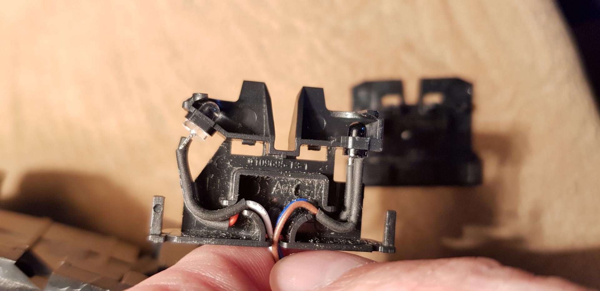

Заткнул датчики высоты. Будем наблюдать. Ну и фото:

wolff76
ну да, теперь все ковры вам по зубам, только родственников предупредите что тушку теперь без парашюта на шкафу не запускать.
