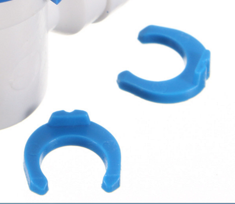

Блокирующие клипсы, которые фиксируют цангу это больше защита от детей, она не даёт достать трубку даже случайно. По большому счёту она не нужна, но лишней тоже не будет.
Если фитинг из хороших то первые пару лет подковки ненужны, но потом когда упл резинка уже не так держит как по началу то лучше с подковками. Да и в тех местах где нет давления тоже необходимы - после ограничителя и на хомуте слива если под фитинг.
Помню как я мучился с теми системами где упл резиночки были из мягкого цветного силикона и выход ограничителя это кошмар, подтекали даже с подковками. Давления то нет.
Эти подковки... Круглые колечки с небольшим разрывом - фиг подцепишь - начинают прокручиваться, а не сниматься)))
Есть ли какие-нибудь ухищрения-приспособления для их быстрого съёма? ))
Опыт и сноровка

9 лет назад / 22 апреля 2016 15:17
rs:
Ногти

9 лет назад / 22 апреля 2016 15:26
сначала вдавить проводку внутрь фитинга, чтобы снялась нагрузка с колечка, и потом колечко вполне себе снимается совсем без проблем, даже ногтей никаких не нада

Cacxa:
У меня для этого 2 дежурных ногтя, на мизинце и на большом. Начал отращивать лет с 13-ти. Еще при ссср начал заниматься радиоэлектроникой и записался в Юный Техник. А там все учителя имели по ногтю на руках. На мой вопрос - зачем? - ответили чтобы более удобнее радиодетальки за тоненькие ножки брать со стола или коробочки. Да и вообще с ногтем удобнее немного жить.

rs
используете правильные подковки , с выступом

9 лет назад / 22 апреля 2016 17:27
у меня, значит, неправильные ))

vvp2:
rs
Есть и такие http://remontosmos.kiev.ua/zapchasti/fitingi_i_soedineniya.html
