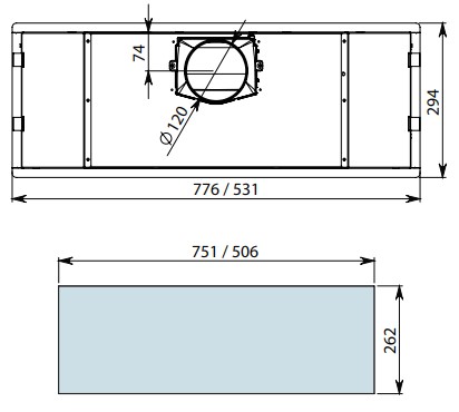

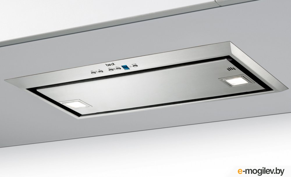

Друзья,
Интересуют узкие встраиваемые в модуль не шире 60 см вытяжки, типа BEST PASC.
Какие варианты стоит рассмотреть в качестве альтернативы?

Посмотрел данную модель, как раз узкая - как мне надо.
В модельном ряду Falmec есть ещё DESIGN GRUPPO INCASSO EVO 50, BUILT-IN 50 с такими же габаритами встраивания.
Как реализована NRS? Стоимость почти в 3 раза выше.
