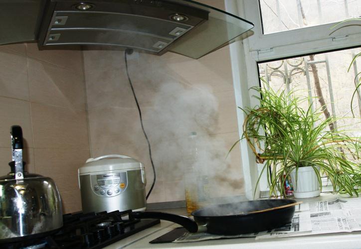

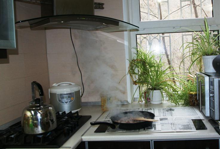

вас газетки на индукции впечатлили или что?

Окно - эвакуационный выход, загорожено полностью, на окнах решётки( даже если не первый этаж), при экстренной ситуации нужно время(которого может и не быть),чтобы работники МЧС могли их демонтировать и далее-далее-далее...
