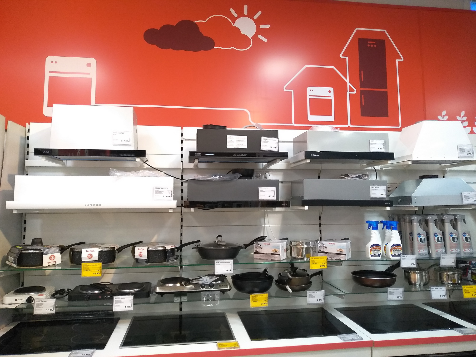

всем привет, переиграл свой выбор на полновстраиваемую вытяжку, понравилась внешним видом Maunfeld Crosby Rocky 60 Glass White (в общем ищу в т.ч. приятную по дизайну), заявлено 750м3 51Дб (на коробке написано что она 90Вт)
Получилось посмотреть ее в магазине, на мой субъективный взгляд она нифига не дует (хотя особо опыта не имею с вытяжками, подставлял руку на выходное отверстие), но при этом сравнивал из того что было в наличии - Elikor Flat 52П-650-К3Д заявлено 650м3 56Дб
В Crosby Rocky три ступени шумят по разному, на первой скорости по ощущению какое-то просто дунавение, на мой слух работа на 3-й скорости не сильно чтобы громкая
Elikor дует сильней, но не скажу что прям в разы, но точно сильней, работает громче, но не кретично
Еще включали для сравнения с выдвижным экраном, но блин вылетело с головы какую именно включали, возможно Krona KAMILLA, она была мощнее elikora, и прям очень заметно что мощнее Crosby Rocky
В общем теперь смотрю на (до 9-11к стоимостью):
Elica ERA S IX/A/72, заявлено 850м3 (факт по 65/2014 428м3 PRF0142744) 68Дб 115Вт - 9000р - больше этой пока предпочтение отдаю

сейчас получилось заехать в Эль-до (смотрел из того что было в наличии и подключено к сети), может будет кому-то интересна информация

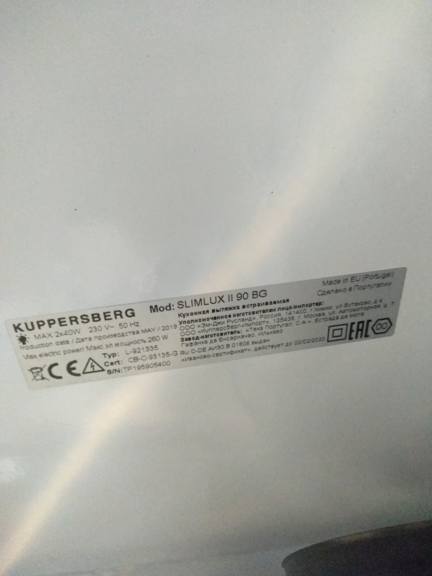

kuppersberg slimlux ii 90 bg, заявлено 550м3 (и видимо они там есть), двиг 180вт 1шт, 56дб, из просмотреных оказалась по ощущениям самая мощная (и с такой бы мощностью покупал бы), на 3-й в меру тихая, на 1-й скорости достаточно тихая, написано сделано в португалии
krona kamilla sensor 600 black (2 мотора), заявлено 633м3, двиг 2х100вт, 48дб, по ощущениям на 3-й по тише куперсберга, дует не плохо но не много послабей куперсберга

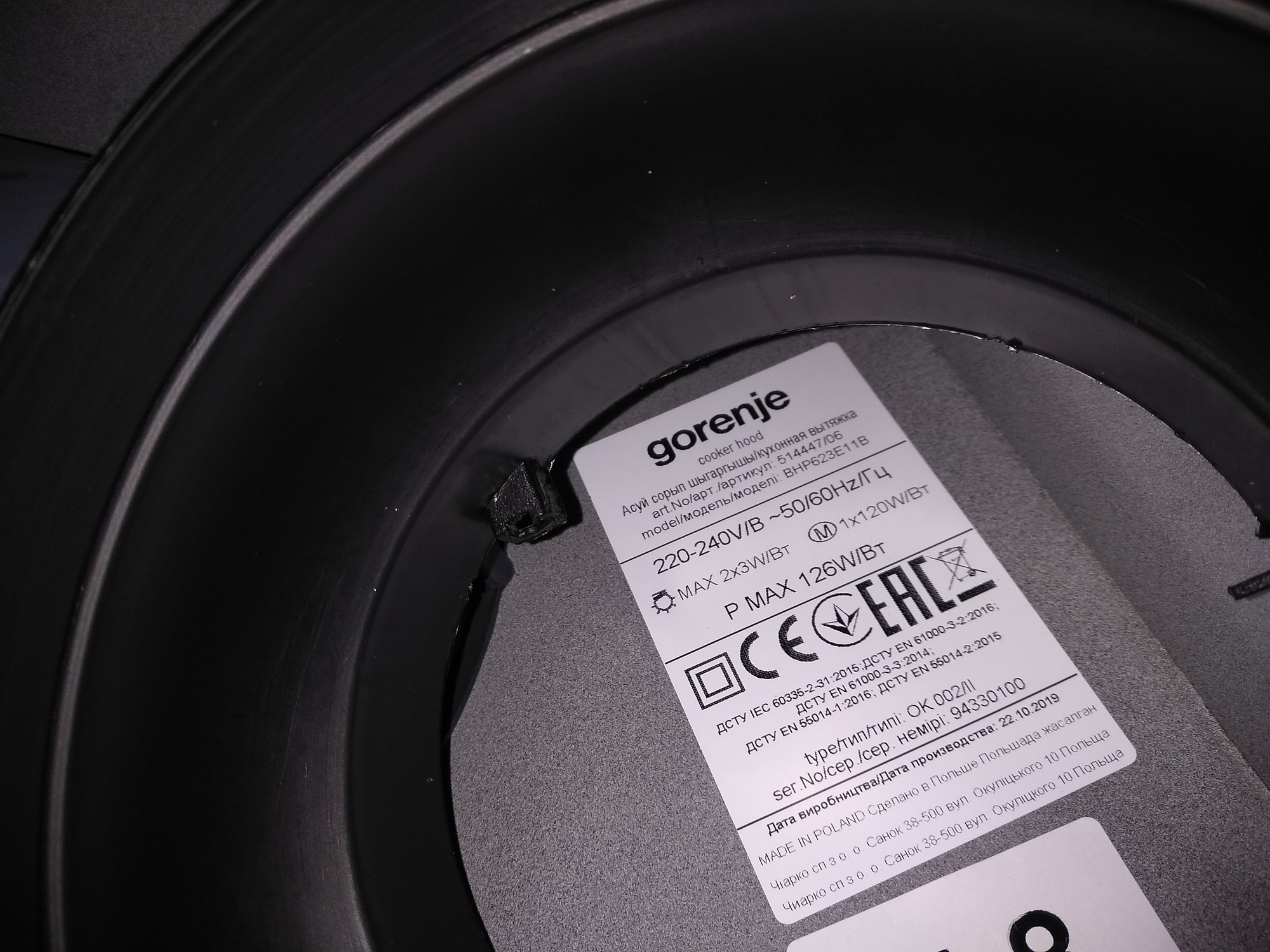

gorenje bhp623e12bg и bhp623e11b, заявлено 435м3 (и видимо они там есть), двиг 120вт 1шт, 71дб (и видимо они там есть), очень шумная, дует плюс-минус как камилла, написано сделано в польше
Elikor Flat 52П-650-К3Д, заявлено 650м3, двиг 148вт 1шт, 56Дб, шумность средняя примерно как krona, дует чуть слабей горенье

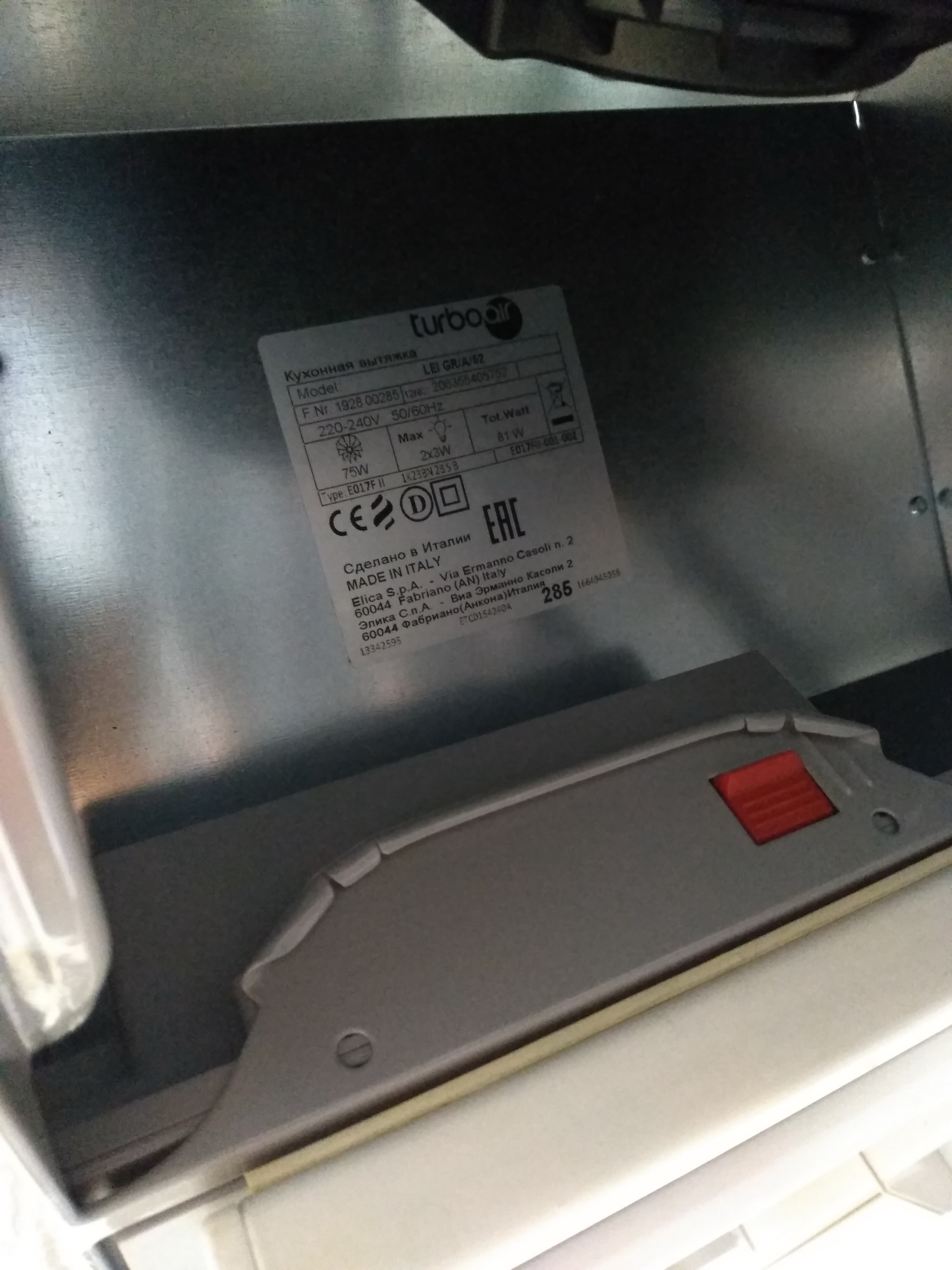

Turboair LEI GR/A/52, заявлено 550м3, двиг 75вт 1шт, 54дб, одна из самых тихих, но при этом еле дует, плюс минус как Maunfeld Crosby Rocky 60 о котором писал постом выше, может даже чуть слабей, явно никаких 550м3 нет
на фото hansa как то особо не смотрел, шумная, дует как горенье примерно
на фото джетэир тоже особо не смотрел, дует слабенько, достаточно шумная
Elica ERA S IX/A/52 посмотреть не удалось т.к. нет вилки, придеться идти со своей и проверять
