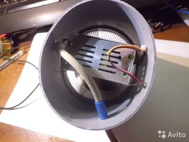

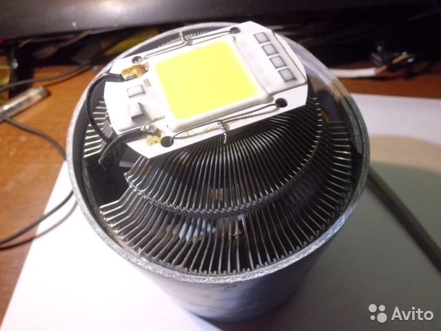

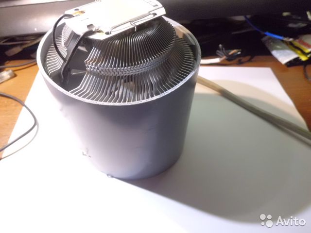

минутка юмора.
наткнулся на авито. Привожу описание автора:
Самодельный прожектор , очень яркий. С активных охлаждением .
Без крепления - корпус пластмасса и легко крепится любым привернутым уголком на саморез прямо в пластмассу корпуса (проверено ).
Просто наделал и по всей квартире использую вместо верхнего света - отражаясь от потолка имеет отличную засветку по всей комнате , использую уже их более 6 лет - каждый день и не один не перегорел - сделано для себя .
особенно порадовала проволока крепления излучателя к радиатору

эти матрицы по моему еще и мерцают

Да, при нестабильном напряжении.

весьма сообразно для таких излучателей.

Вы видите тут сглаживащий конденсатор? Вот и я не вижу. Блок питания пусть вас не смущает, он только на вентилятор. Это - самобалластный излучатель с непосредственным питанием от ~220в. У него 100% модуляция излучения выпрямленным сетевым синусом 100Гц, пульсации около 65%.
Я такими некоторое время баловался, очень любопытно было пощупать руками. При цене около 100р за 100Вт, сдохнет - не очень и жалко.
см. фотки отсюда и штук 5-8 далеее, а также обязательно пояснения и комментарии к ним
мож там дядя таки запитал пачку от 3 фаз - тогда пульсит ощутимо меньше. и дешево и надежно - как у взрослых без лишних костылей по устройству пост тока из унылой переменной фазы.
фуу скажут электрики - гонять плохо синусный ток дурной тон. или там еще и катуху хоть надо чтобы ток ближе к синусу делала. но это достаточно лишние костыли когда 3 фазы можно завести на свет.

там же выпрямитель стоит, видно даже диодный мостик. Т.е. совсем, как с люм. лампами поступать не следует.
