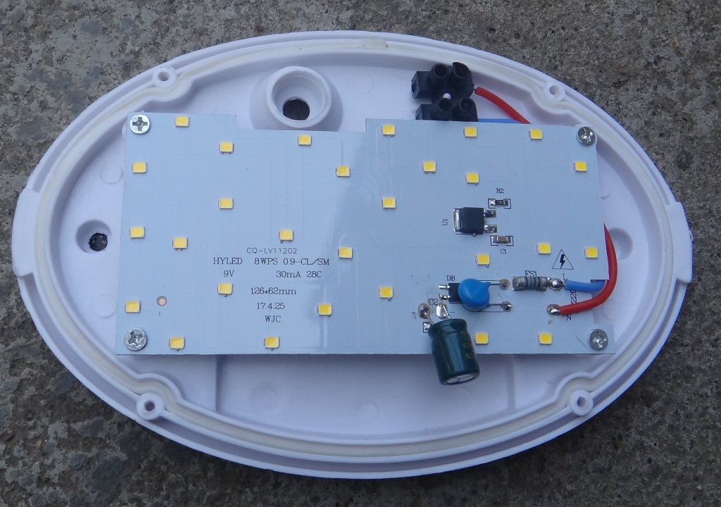

Мужики, круглый светильник даст больше света, чем плоский (монтаж планируется в гараже)?
short_circuit
4699/35130 ответов, #49 в рейтинге
5643 фото на iXBT.photo
Чаще пишет в "Авто" (23%)
Россия, кишлак РАМЕНСКОЕ
short_circuit Member
6 лет назад / 14 августа 2019 15:23
примерно одинаково. Но и тот и другой содержат тупо-плату (хорошо ещё, если люминевую), не менее тупо прикрученную к пластику. Т.е. с охлаждением - швах полный. Если дёшево, не критично и не жалко - хай живэ. Если хочется надёжности - лучше поискать чо-нить цельно-литое люминевое
vlo
1430/54546 ответов
958 фото на iXBT.photo
vlo Member
6 лет назад / 15 августа 2019 01:29
short_circuit
раньше во второй корпус e27 пихали. или тут уже встроенные одноразовые диоды? бессмысленный обьем для таких целей...

murka
301/20698 ответов
9 фото на iXBT.photo
Чаще пишет в "Фото" (65%)
murka Member
6 лет назад / 15 августа 2019 22:08
short_circuit
Если там реально 30 мА, то перегрев этой конструкции вряд ли грозит.

Karim084
178/5082 ответов, #174 в рейтинге
656 фото на iXBT.photo
Karim084 Member
6 лет назад / 16 августа 2019 14:11
short_circuit
Это светильники под E27. Они внутри пустые. Буду светодиодные Риэты 5Вт туда вставлять по 33 руб. Сам плафон стоит 150 руб. Дешевле для ЖКХ ничего не нашел.

6 лет назад / 16 августа 2019 14:27
short_circuit
За цену раз в 10 больше, ага. И это без учёта доставки из какой-нибудь Германии.
vlo
но теплоизолированная.
Нет. Пластик всё равно как-то пропускает тепло, но хуже. Вопрос в целесообразности, и 10 Вт такой корпус вполне потянет, IMHO. Осрам выпускает серию линейных светильников Damp Proof с корпусом из поликарбоната, и норм.
Исправлено: murka, 16.08.2019 14:55
vlo
1432/54555 ответов
vlo Member
6 лет назад / 16 августа 2019 15:07
Karim084
тогда оба достаточно бестолково будут светить в одну сторону.
murka
это он у типичных современных e27 пропускает - там вся непрозрачная часть корпуса алюминиевый стакан покрытый пластиком.
а тут плата в воздухе висит, касаясь пластика в нескольких точках.
murka
303/20700 ответов
murka Member
6 лет назад / 16 августа 2019 16:15
vlo
Ещё раз. Корпус Osram Damp Proof Housing сделан из поликарбоната. Он с самого начала производителем предназначен для установки внутрь светодиодных ретрофитных трубок Substitube. Никакого термоинтерфейса между трубкой и корпусом, естественно, нет, кроме воздуха. Корпус герметичный. Даже теплообмен с верхней частью корпуса затруднён -
трубки ставятся на панель посередине.

6 лет назад / 16 августа 2019 16:23
murka
та и хрен бы с ним - какое он отношение имеет к этим светильникам и дешманским лампам? начать можно со сравнения габаритов. но не нужно.
Karim084

Karim084 Member
6 лет назад / 16 августа 2019 16:59
vlo
В них есть отражатель и есть рассеивание. Почему ж они будут светить бестолково? Что касаемо стороны, то можно направить свет в любую нужную сторону, просто повернув по оси.Они будут располагаться на стенах симметрично, с отступом от потолка см. 40.

6 лет назад / 16 августа 2019 17:33
vlo
Здесь, конечно, требуется навык логического мышления и проведения несложных аналогий .
Не вижу проблемы. Естественно, надо учесть, что мощность у Осрама повыше, а корпус для теплоотвода используется менее эффективно.

6 лет назад / 16 августа 2019 19:45
murka
правильнее оперировать не токами, а мощностью. Если там по 6 кристаллов в каждом корпусе, то 18в х 0,02А = 0,36Вт. А когда в замкнутом пластиковом корпусе наберётся 15-20Вт диодов (а такие светильники в таком конструктиве-обычное явление), то результат немного предсказуемый..
vlo
это все же другой корпус. в целом платка заметно побольше чем в e27. но теплоизолированная.
не точно такой, похожий. Ща таких светильников, любых форм - как г@вна за баней. Условно их обзывают "светильник ЖКХ", т.к. означенные конторы очень любят их покупать и ставить. Увы, дохнут они тоже замечательно. Благо, что недорогие.
Karim084
5Вт - ещё куда ни шло.
Хочу обратить внимание на правильную ориентацию светильника в пространстве: СДЛ с плоской платой светят почти "только вперёд". Надо заранее светильник расположить так, чтобы это "вперёд" у лампочки светило в нужном направлении. А то народ про это забывает, и сплошь и рядом лампы освещают чёрный колпак садового светильника, например. А куда положено, долетают жалкие крохи св. потока лампы.
murka
да ладно уж жути-то нагонять. Братья-китайцы и такое делают, и терпимо по деньгам. Как-раз в форм-факторе "светильника ЖКХ"

6 лет назад / 16 августа 2019 21:40
short_circuit
Да, вы правы, там, очевидно, три кристалла, то есть около 8 Вт, но, IMHO, это всё ещё не априори запредельный уровень для такого корпуса, так что без измерений температуры платы какие-то рассуждения о перегреве - это голая теория.
Ну так конкретика приветствуется .

6 лет назад / 17 августа 2019 10:01
murka
то, что такие светильники мне регулярно попадают в руки на трепанацию бездыханного тела, в количествах десятков штук, подтверждает мои предположения. Дохнут'с. Причём, дохнут исключительно светодиоды. С потемнением люминофора у выживших, что свидетельствует о запредельных температурах
