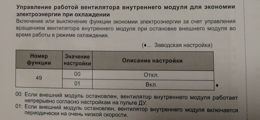

Hett
Вообще вот сегодня достаточно прохладно на улице, я на ночью включил кондиционер и утром когда проснулся заметил, что он чуть ли не каждые 15 минут запускается и тут же выключается (видимо сверху под потолком теплый воздух, но стоит ему немного перемешать, как тут же температура около блока становится ниже и он выключается). В таком режиме ему ничего не "доспеется"? Так понимаю просот компрессор выключается/включается, доп. износа вызывать не должно?
Я имею в виду вот это. Или Вы писали о внутреннем блоке? Внутренний блок по идее должен работать все время. Он останавливается только в режиме обогрева.
Hett
57/313 ответов
14 лет на iXBT, с марта 2011
Hett Member
7 лет назад / 22 июля 2018 17:02
kni
А, понял о чем Вы.
У меня и внутренний и внешний выключаются. Это в инструкции написано, надо еще раз перечитать... Вроде как даже и сказано, что для экономии эл. энергии (надо же А++ оправдывать).
Видел где-то в мануале установки возможность изменения настройки этой через сервисное меню, вот навернео имеет смысл включить так, чтобы внутренний вентилятор все время мешал воздух?
kni
1534/1607 ответов, #57 в рейтинге
18 лет на iXBT, с апреля 2007
kni Member
7 лет назад / 22 июля 2018 17:08
Hett
Перечитайте все-таки по поводу внутреннего.У меня старые Фуджики. Внутренний блок работает все время. Внешний периодически останавливается - сначала переходит на более низкие обороты, потом останавливается. Если жарко, то работает, естественно, дольше на низких оборотах.
Hett
58/314 ответов
Hett Member
7 лет назад / 22 июля 2018 17:14
Вот, все таки он просто периодически включается, может я этот механизм и принял за частое включение кондиционера.
Добавление от 22.07.2018 17:16:
Как думаете, лучше оставить так, или сделать чтобы работал постоянно?
Cacktus
4740/4759 ответов, #8 в рейтинге
67 фото на iXBT.photo
Cacktus Member
7 лет назад / 22 июля 2018 17:22
Hett
оставляй, как есть
