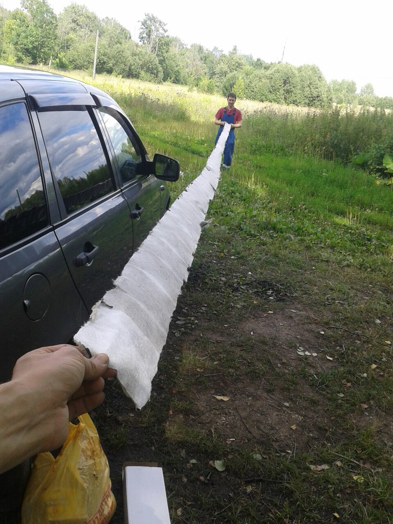

https://im0-tub-com.yandex.net/i?id=1d1617f2a4dbcc9fbc51d309182e63e0&n=13 - 150x80, 2.7Kb

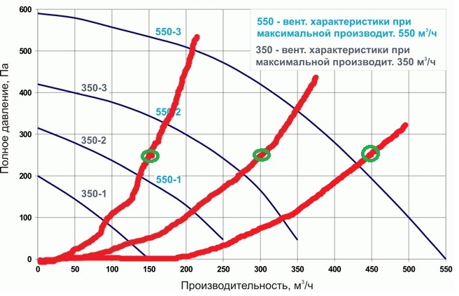

Для примера возьму как у меня бризарт 550
http://breezart.ru/img/stock/44056_372_0.gif - 650x416, 32.0Kb
например тут если фильтр довольно большой и падение на чистом будет 250 (а грязны фильтр приточка уже и не продавит не на максимальной скорости), то на максимальной скорости будет в лучшем случае 425 вместо 550, но это будет громко даже с глушаком, по факту с таким фильтром будет в лучшем случае 200 кубов при приемлемом уровне шума на выходе из установки. Но тк у тебя будут еще глушитель трасса повороты диффузоры, в лучшем случае с хепой будет 150 имхо. А если учесть что нужны будут еще g4 и f7, иначе хепа очень быстро забиваться будет, то вообще приток будет очень низкий. Для начала стоит купить прибор 2.5Pm и поизмерять месяцок показатели на улице, чтобы понять нужна ли вообще тебе хепа. Я пока оставил штатный g4, и у меня на 5 скорости из 10 (приточку уже немного слышно в квартире) приток 200 с небольшим, правда у меня трасса пока 125мм (штатная 160)

Из графика видно, что если вы хотите полноценно использовать все мощности вентилятора с полноценной фильтрацией, то подходит только фильтр КФУ2Э-450, у которого количество фильтров в три раза больше, чем у КФУ2Э-150
при использовании меньших чем у КФУ2Э-450 фильтров, таких как у КФУ2Э-150, КФУ2Э-300, будет страдать производительность и степень фильтрации.
Исправлено: Nihlathak, 20.04.2018 12:32
