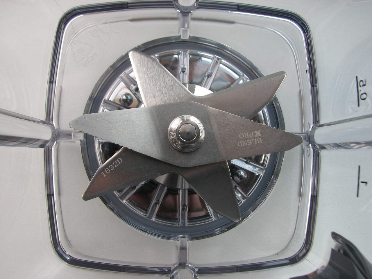

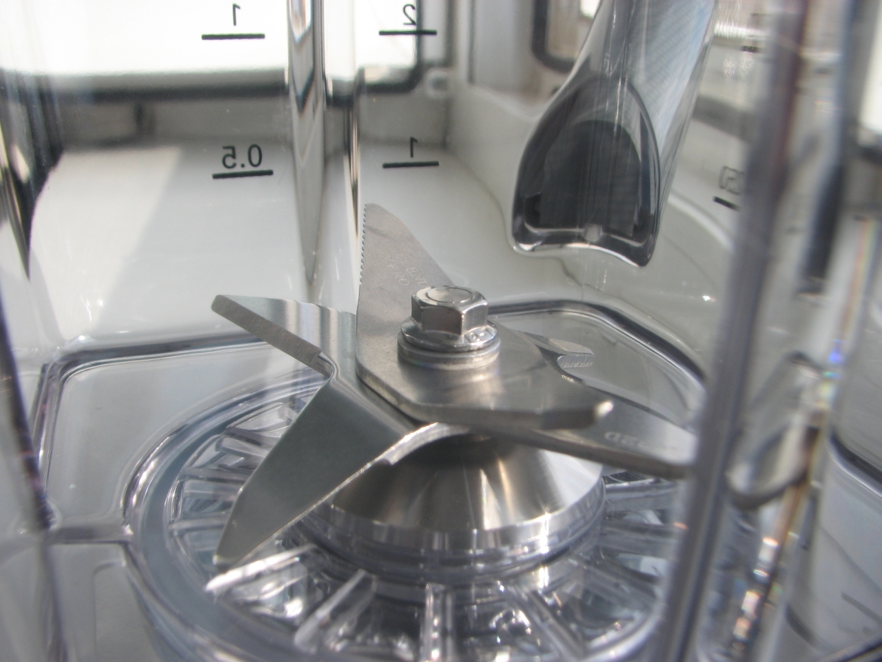

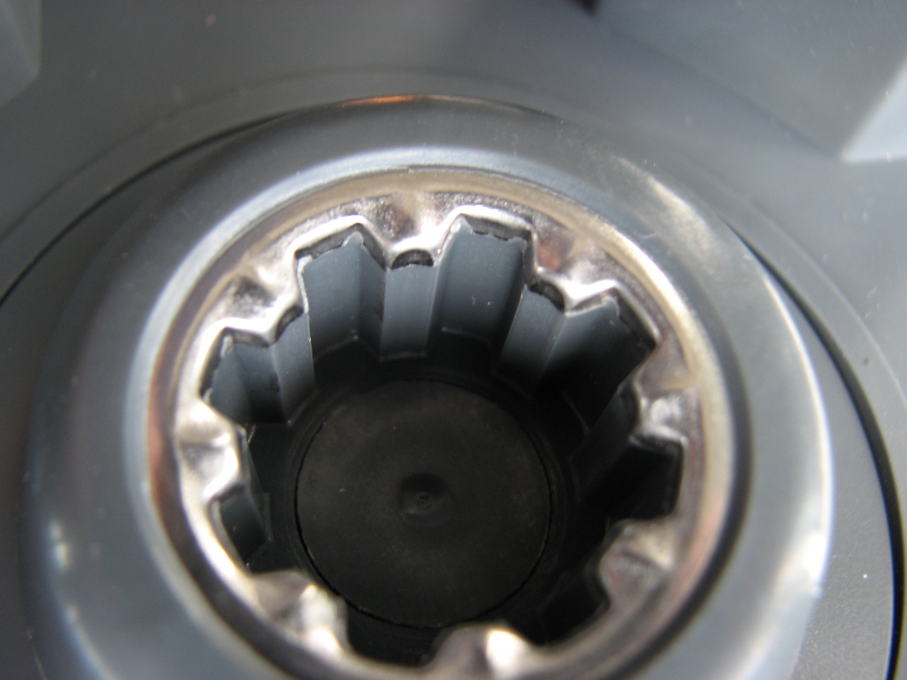

А как в стационарных блендерах ходят подшипники скольжения? В плане в сравнении с подшипниками качения, насколько они быстро убиваются.
Собственно, почему спрашиваю, выбирал блендер, сначала в глаз упал Philips HR3652, потому как 35к оборотов в таких деньгах никто не предлагает, ну и плюс уйма положительных отзывов. Так же посматривал на HR3752, который с вакуумированием. Но, почитав эту тему понял, что ножевой блок у него походу "одноразовый" и даже очумелыми ручками ремонту подлежать не будет, т.е. - расходник.
При дальнейших поисках нашел еще Kenwood BLP 900 BK, у него вроде как ножевой блок разборный (во всяком случае ножи затянуты гайкой) ну и муфта металлическая и 30к оборотов.
Нож показывают как-то так:
720x536, 53.0Kb
По цене Philips HR3752 примерно равен Kenwood BLP 900 BK, а HR3652 практически в два раза дешевле каждого из них.

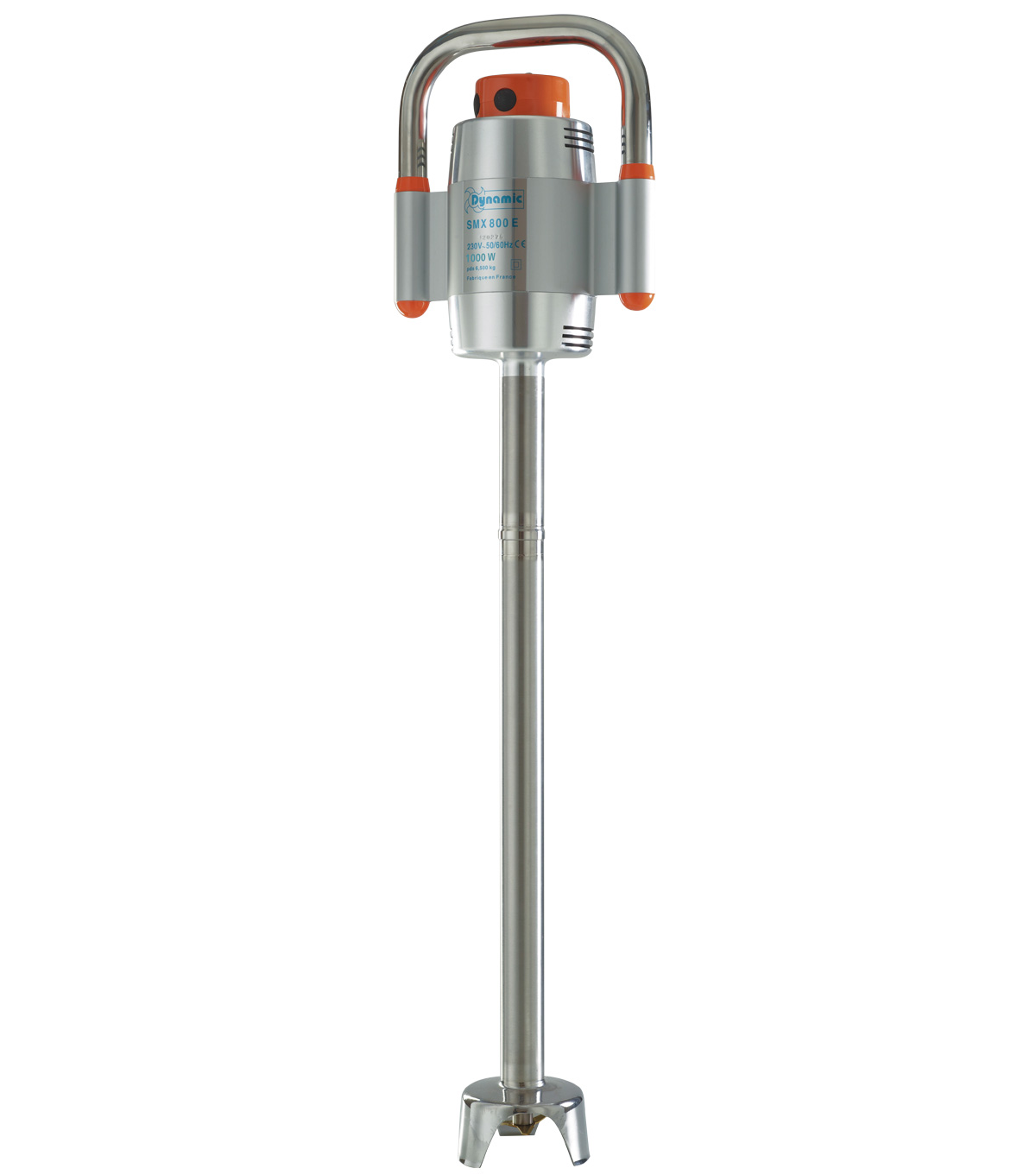

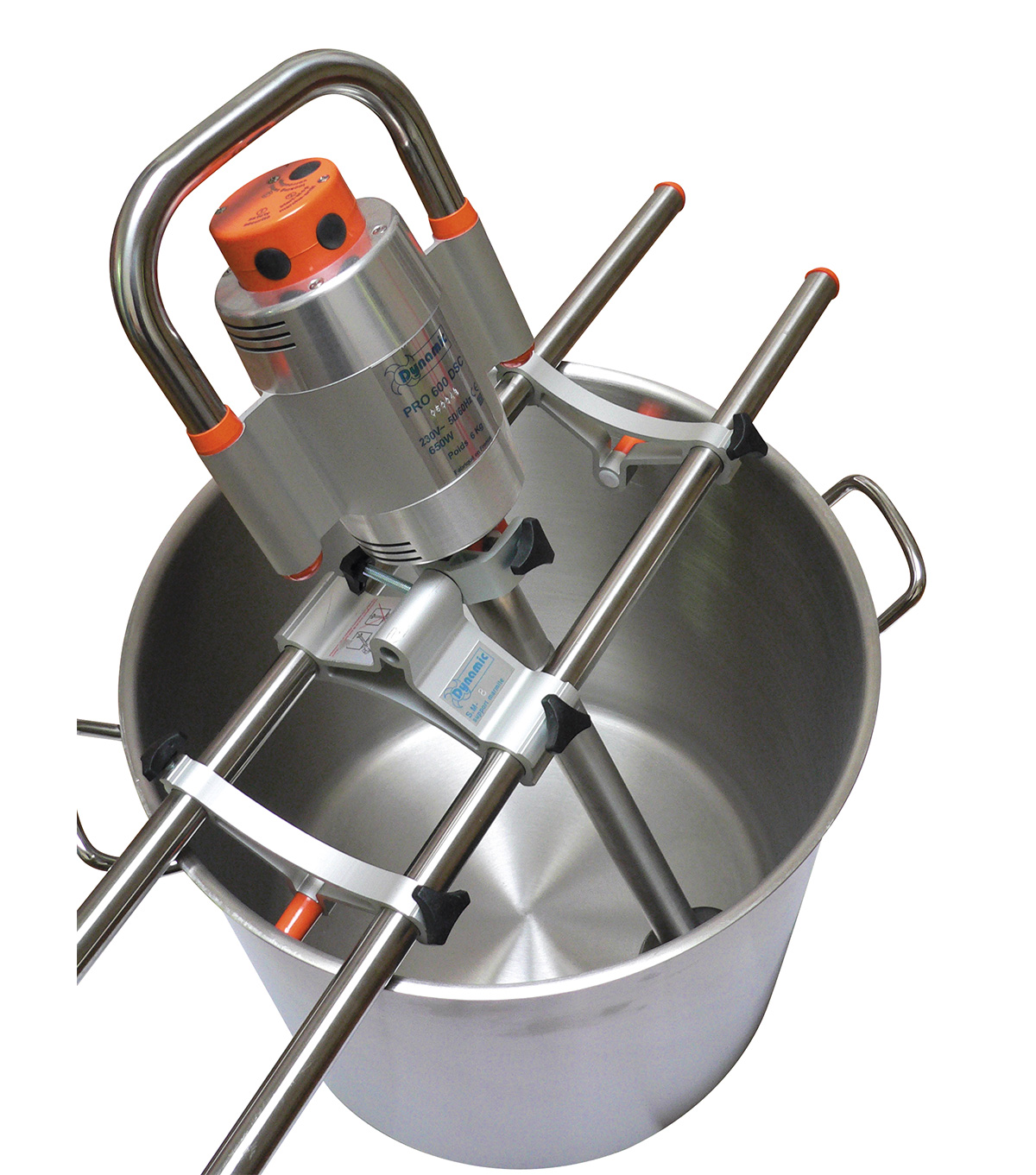

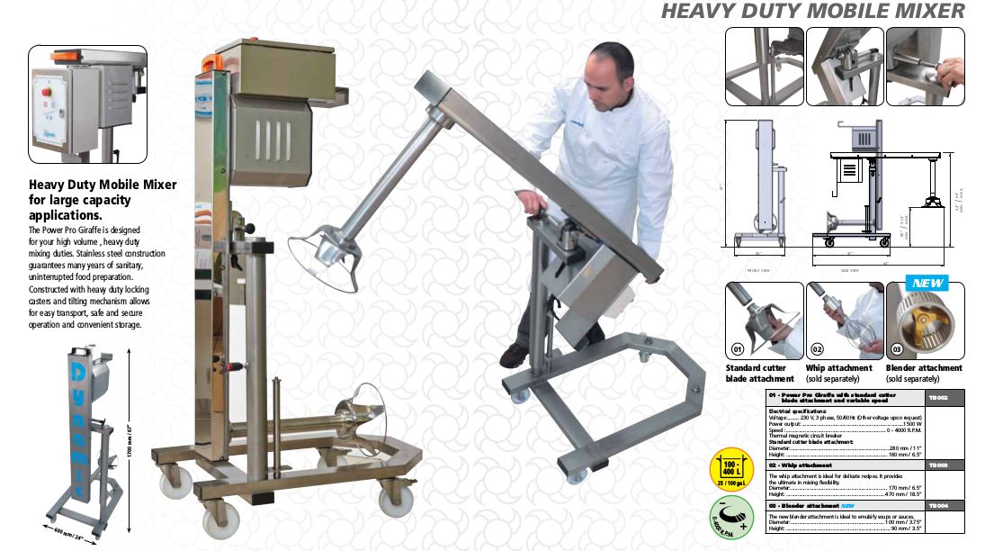

Классика блендеров - "вечна".
Blendtec, Vitamix, Hamilton Beach, Waring делят свои блендеры на "домашние" и "для бара". Деление это условное, отражается на цене, программах, гарантиии. Все их блендеры можно использовать дома и никаких вопросов не возникнет.
GreenMile
Для меня это как купить домой посудомойку для городской столовой
Такие блендеры "для городской столовой" домой никто не покупает. (см. фото)
Ок, пример с посудомойкой некорректный, возьмем проще пример - перфораторы. Есть Китай, есть "бытовой мусор" типа зеленых бошей, энхели всякие и т.п., есть типа профессиональные, например, синий бош, макита и т.д., есть хорошие промышленные типа Хилти, Кресс, может еще Метабо сюда всунуть. Вот теперь вопрос, если мне надо до 10 отверстий в год набить и пару подрозетников высверлить, имеет мне смысл покупать промышленный инструмент за 100500 денег или мне достаточно "типа профессиональной" макиты/боша? При том что с такой нагрузкой справляются спокойно даже китайцы. Думаю, ответ очевиден.
Главное отличие проф инструмента от бытового ширпотреба (при том, что параметры у них зачастую совпадают или у бытовых бывают даже лучше) - нагрузки, которые он способен длительно выдерживать и срок службы. Если у меня будет дома мини-бар, с нагрузкой по 30 циклов в день, тогда я, конечно, возьму "классику", если это два цикла в неделю, то достаточно "типа профессиональных", как мне кажется.

Подшипники и сальник легко и без разрушений вынимаются?
Сальник (размеры )распространенный или редкий?
Пока не знаю, вытаскивать подшипники и сальник на новом блендере - это уже какое-то техноизвращение, но учитывая, что лезвия на нем съемные (в отличие от BS5, например), не вижу ничего, что может привести к разрушениям при выпрессовке подшипников. Диаметр посадочного под подшипники и самой оси постараюсь измерить, если получится без разбора
