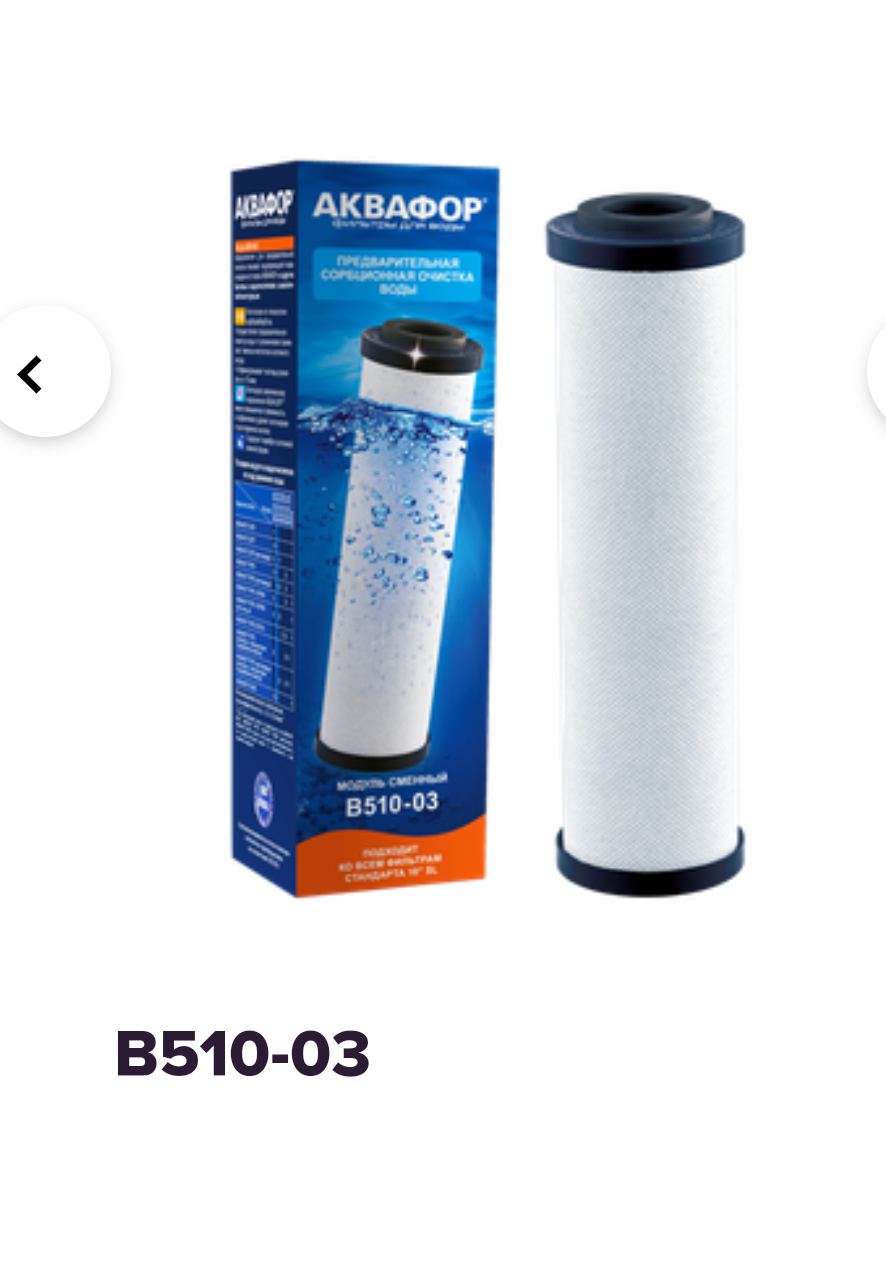

Если покупать оригинальный картридж аквафора второй ступени, вот этот
Он качественный или есть что-то получше для второй ступени?
С первой и второй разобрался, нужен полипропилен

DmitryCat
Для второй ступени - это самый ништяк.
Да и вообще, Аквафор отличные картриджи делает. Никогда нареканий не было.

Всех приветствую!
Настала пора в Гейзер престиж поменять предфильтры. Прошлый раз менял год назад в соответствии с изначальной схемой механика - уголь - уголь. Сейчас решил поменять по рекомендациям в данной ветке на механика - уголь - механика.
В наборе #6 от Гейзера идет механика и два угля. Соответственно, имеет смысл докупить три механики и разделить набор на две замены. Но вот в наличии на Озоне (придется там заказывать) механика от Гейзера только в двух вариантах: с полипропиленовой нитью и с вариативным шагом ячейки (5-10). Классики pp5 нету.
Вроде где-то здесь было, что нить не лучший вариант. Или ошибаюсь и можно взять нить?
Других производителей обычные есть, но что-то там совсем уж какие-то сомнительные бренды.
И напомните еще: pp5 - cbc - pp1 правильно?
Исправлено: joaquin, 13.01.2020 22:21

joaquin
Но вот в наличии на Амазоне (придется там заказывать)
Это почему?
Правильно.

joaquin
на озоне нет аквафора?

joaquin
19/22 ответов
j
joaquin Member
5 лет назад / 13 января 2020 22:37
PahanV
Нет, только с переменной пористостью.
