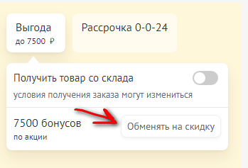

а как у вас выходит 30? про какие акции идет речь и как ими воспользоватся? цена на нее в днс стоит 38к
debryansk
110/110 ответов
5 лет на iXBT, с января 2020
Чаще пишет в "Бытовая техника" (89%)
debryansk Member
5 лет назад / 22 июля 2020 06:07
Spy-GrinDers
Рассрочка или бонусы... Кладете товар в корзину в ней нажимаете обменять на скидку

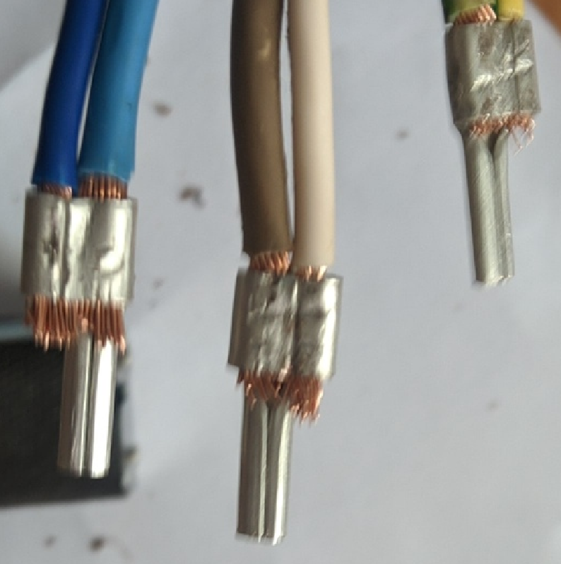

Да, в догонку про кабель подключения. Немного практики.
У меня в стене 3х6 ВВГ, гостовский. В стене подрозетник леграндовский, из него вывод кабеля. ПВС 3х4 идёт до варки. Кабель обжат наконечником и загнан под клемму. Тут в связи со всеми приключениями ревизировал кабель на всякий случай. За два года очень активной эксплутации (жена как осьминог умудряется чуть ли не все конфорки использовать) никаких проблем и нареканий. Соединения нигде не ослабли, проблем и подгораний нет. Даже тепловизором смотрел. Вывод - 3х4 ВВГ достаточно для подключения Смаклига 7,2 кВт.
debryansk
112/112 ответов
debryansk Member
5 лет назад / 22 июля 2020 18:07
TheJudge
У меня порно какое то получилось с обжатием, сперва тоже так и хотел 2,5 + 4, толком не лезет тогда расплющенный наконечник ншп 10, лезть то залез но как то не внушает довери е, греться кажется будет
