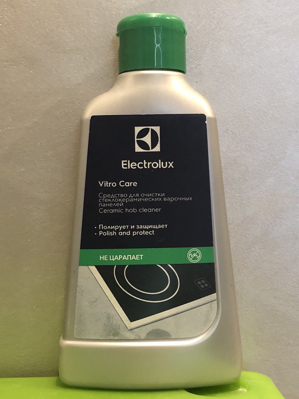

Лили
Я таки купила 300 мм на пробу, нормально оттирает.
Как бы для этой темы жесточайший оффтоп, но пока в струю - поделюсь, да простят меня модераторы.
Дело в том, что я, утилизируя подаренные бонусы, прихватила в Эль разных флакончиков. Среди них один с распылителем "для чистки холодильников". Насколько я поняла, можно чистить и снаружи, и внутри. Рассудив, что если внутри у нас пластик, то оно и для моей пластиковой кухни подойдёт, вчера попробовала. Надо сказать, что пластик на наших фасадах имеет рельефную текстуру - он весь в мельчайшую вертикальную полосочку, тереть то ещё удовольствие. И чем бы я его не драила вплоть до парогенератора, всё равно порой прослеживаются старые потёки вдоль бороздок, отчего кухня чистая, а вид не очень, если приглядеться.))
Так вот вчера я чистила фасады этим спреем, чтобы посмотреть, что получится. И получилось - замечательно. Средство действительно оставляет какую-то микроплёночку, которая отлично прячет посторонние следы. В целом выглядеть начинает как после хорошей полироли, но и грязь реально убирается. Если это не толстые капли жира, конечно. В районе кухонной мойки было полно потёков от воды, а теперь их нет. Но пока не могу прогнозировать, как надолго останется этот эффект, хотя таю надежду, что новая грязь будет медленнее нарастать.

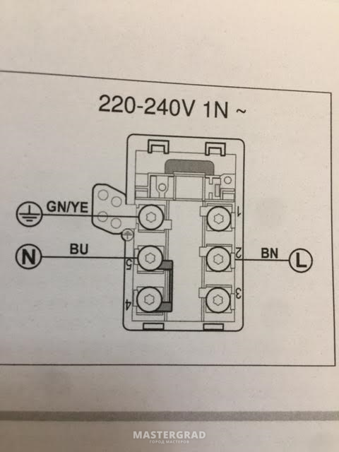

подскажите схему подключения для индукционной поверхности Bosch PUE645BB1E
Интересует нужно ли между 1,2 и 3 клеммами ставить перемычку. Или достаточно подключить фазу к клемме 2?
55 Отзывов
DiMaNor
9/301 ответов
16 лет на iXBT, с марта 2009
Чаще пишет в "Общий" (77%)
Россия, Норильск
DiMaNor Member
5 лет назад / 10 января 2020 06:28
Crash83
фаза к 2
перемычка между 4 и 5

DiMaNor
Есть другое мнение.
Цитата с форумхауза:
"Сониер сказал(а): ↑
Нужно ли подключать перемычки для 1 и 3 клеммы как пишут в интернете ?
Да обязательно нужны, именно для этого они в комплекте
На схеме просто ошибка!"

A&M
схема подключения выше выложена. Нет там перемычек между 1-2-3. Пишут, что это ошибка.

Евгений123
A&M
между 1-2-3 все таки ставим перемычку ?

Crash83
Я не в курсе, у меня Электролюкс, там другая схема. Просто нашел в инете, что перемычки нужны.
Есть схема для трехфазного подключения? Фазы на 1,2,3 подключаются?

Crash83
Не специалист, но Bosch PUE645BB1E, судя по мощности в 4,6 кВт, - однофазная, так что, на мой взгляд, никаких перемычек не надо. Тем более не надо перемычку для 1-й клеммы, так как даже 2-фазные модели никогда не подключаются к 1-й, только ко 2-й и 3-й клеммам, см. приложенную схему.
Добавление от 10.01.2020 13:41:
Нашёл схему подключения однофазной панели NEFF T36BB40N0, это тот же холдинг, так что внутри скорее всего используются одинаковые компоненты. Так вот, там точно также фаза подключается ко 2-й клемме, никаких перемычек не ставится.
