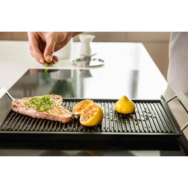

5 лет назад / 14 января 2021 22:56
edo
P. S. может быть, на новых бошах с прямоугольными конфорками, бридж и способен обеспечить более-менее равномерный нагрев большой посудины ... или на флексах с кучей мелких катушек
Ну вот видите, а Вы так категорично:
бридж не нужен
Вот такая штука еще интересна. Думаю тут без моста ни как.

5 лет назад / 15 января 2021 00:06
Dosik
я же говорю: мост на моей индукции — это просто синхронное управление двумя конфорками. на такой сковороде будут греться два круга.
ровно того же я могу добиться выставив одинаковую мощность на левых конфорках.
Добавление от 14.01.2021 23:59:
если сковорода алюминиевая, то может и нормально будет с такой толщиной. если чугун — фигня выйдет. ну как фигня, пользоваться можно, просто нужно иметь в виду неравномерность температуры
Добавление от 15.01.2021 00:06:
гугл говорит, что это A9HL33, литой люминий, 3кг, в общем-то должно быть нормально. но нужно понимать, что жарка стейков и антипригарное покрытие слабо совместимы, вот и на сайте aeg несколько отызвов об облезших меньше чем за год сковородах.
