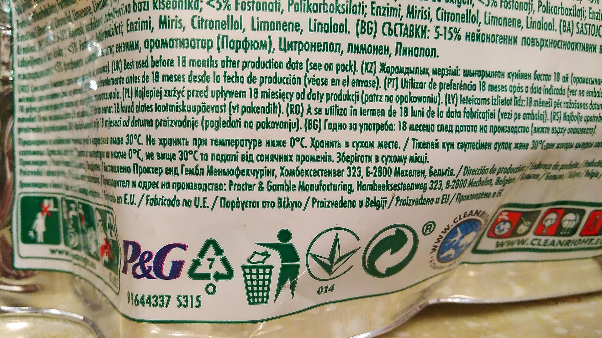

Пришли таблетки с Али, те что 125шт., со склада в РФ. Сделаны в Европе (по русски - в ЕС, на иностранном вся та же Бельгия) . Тут кто-то боялся, что сделаны в Китае...

Зачем тогда в таблетки добавляют соль?
Еще раз.
В таблетки соль не добавляют. В таблетках содержатся вещества, которые смягчают воду и обеспечивают щелочность раствора, а также моющее действие.
Сделаете мягкой воду - можно будет снизить дозировку порошка.
В случае с таблетками, возможно, можно будет разломить их пополам и использовать половинку.
Капсулы, конечно же, не разделить.
Добавление от 23.11.2021 11:20:
Когда пишут "Много в одном", это значит, что средство совмещает функции соли, ополаскивателя и т д, а не содержат непосредственно соль, ополаскиватель и т д..
Booker DeWitt

А в чем вообще преимущества таблеток? Дозировать нельзя, цикл мойки на 30 минут в среднем больше (для моей ПММ).
olnikval
3190/49574 ответов
16 лет на iXBT, с ноября 2009
Чаще пишет в "Политика" (78%)
olnikval Member
4 года назад / 29 ноября 2021 08:14
eugene_v, видимо в том что отмывают посуду идеально и удобны в применении.
