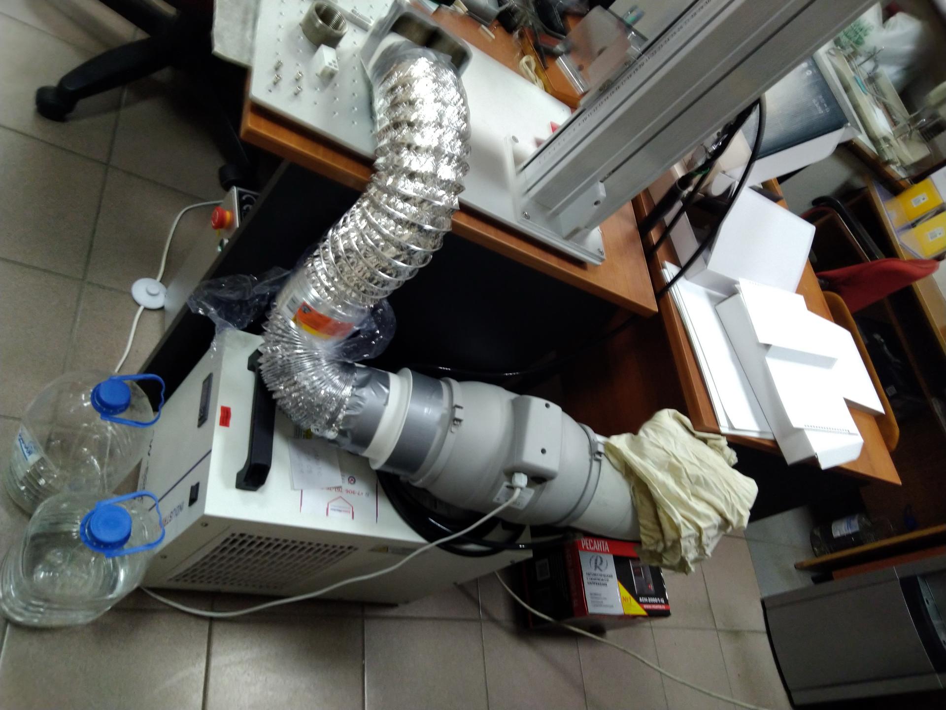

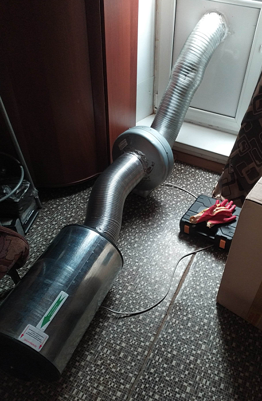

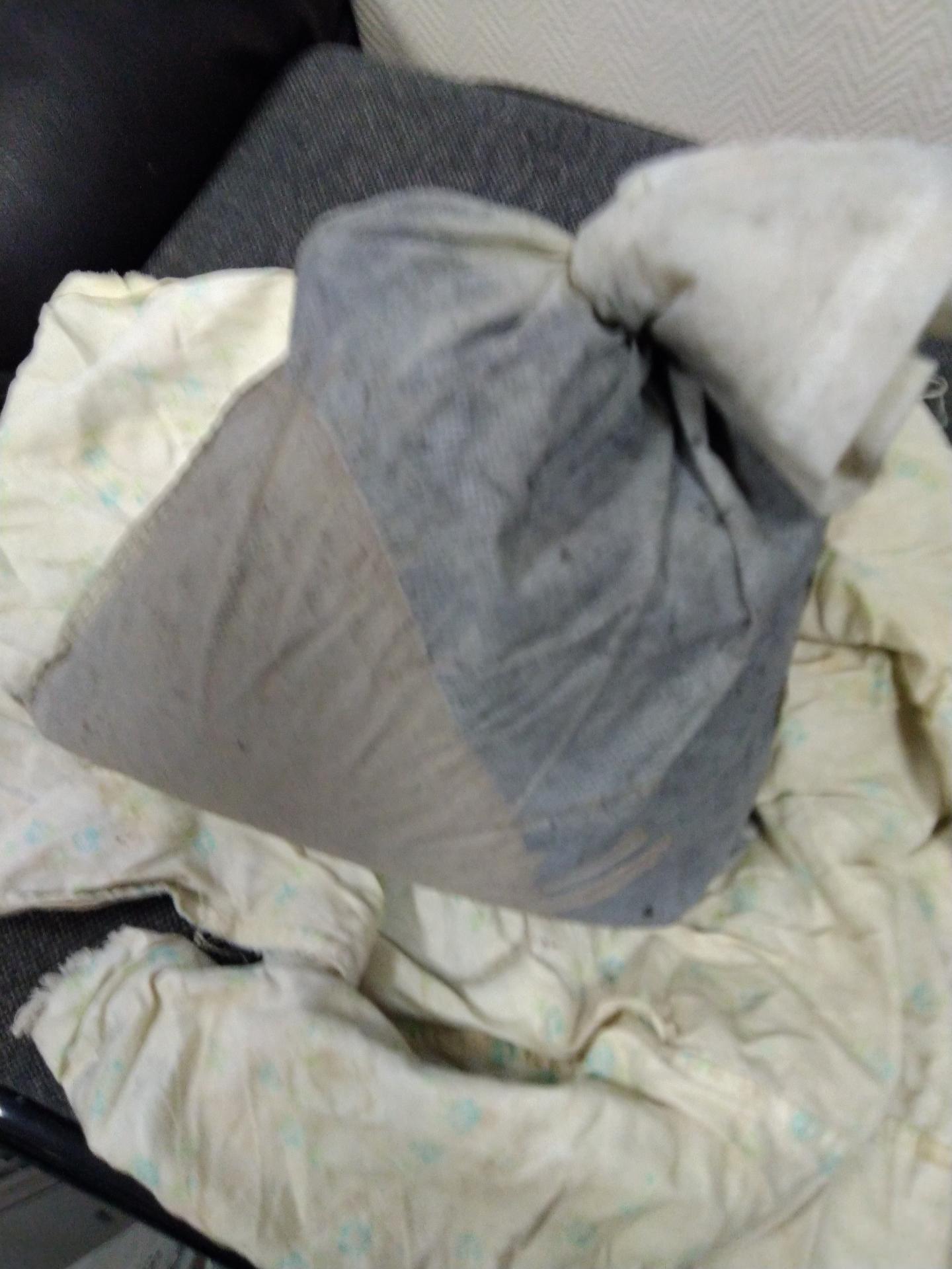

mrBlack007
Пожалуйста! Повторю пост.
Я недавно скрафтил себе подобную игрушку. На работе занялся лазерной гравировкой, а некоторые материалы довольно сильно дымят. Вот, соорудил дымоуловитель. На базе такого мотора. В качестве фильтра 2 литра угольной засыпки, купленной на ОЗОНе. На выходе стоит 150-й угол на 90 градусов, где и лежит мешок с засыпкой. Тряпочкой прикрыто, чтобы не пылила. Воздуховод сделан 100-кой для удобства использования.
Вот так оно работает. Что сказать о результатах... 100%-й фильтрации, конечно, нет, чуть-чуть пованивает, но и дымовухи на всю комнату тоже нет, не страшно, что дымовые датчики сработают.
Добавил фотку самого фильтра. Это он грязный, виден забитый пылью участок ткани, пора вытряхивать. Добавил фотку трубы, где он живет.

фильтрует довольно удовлетворительно
Всё верно. Мешок работает как предфильтр от крупных частиц, уголь ловит запахи.
Замените материал мешка на фильтроткань, и эффективность фильтрации увеличится.
