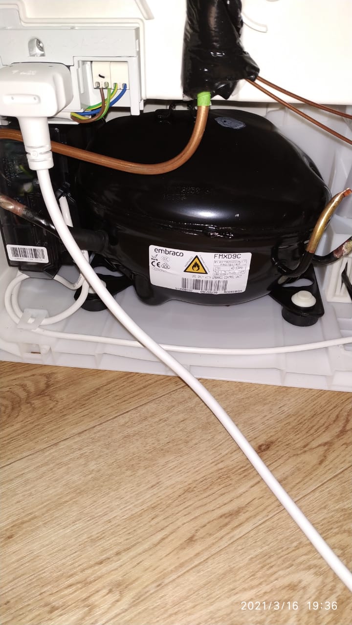

В общем не стал я брать Атлант.
Купил в результате Liebherr CNef 4335 за 60 тыр.
Впечатление о качестве внутренностей холодоса хорошее. Пока тестирую. Интересно, что при первом включении сначала стала охлаждаться только холодильная камера, а только потом врубилось охлаждение морозилки. Такая фича видимо.
Холодильник я бы не сказал, что тихий. Особо сравнить не с чем, старый Electrolux ERB 34098 X, он при работе похрюкивал , что ли. Но у Liebherr диапазон частот иной несколько и без похрюкиваний. В маленькой кухне, если она звонкая, то образуются стоячие волны...
Снял заднюю крышку осмотреть компрессор. Стоит Embraco fmxd9c. Нормальный, подскажите, кто знает? От остановки пропеллера особо шум не меняется, может внутри ещё какой карлсон есть. Фото внутренностей прилагаю.

Nerg
Снял заднюю крышку
Вентилятор Delta. Это хорошо. Применяется, в частности, в качественных брендовых пк и серверах.
Про компрессор скажу только что это Embraco, о конкретной модели пусть скажут местные гуру.
Nerg
Как минимум - вентилятор в морозильной камере. Должен останавливаться при открытии двери мк.
