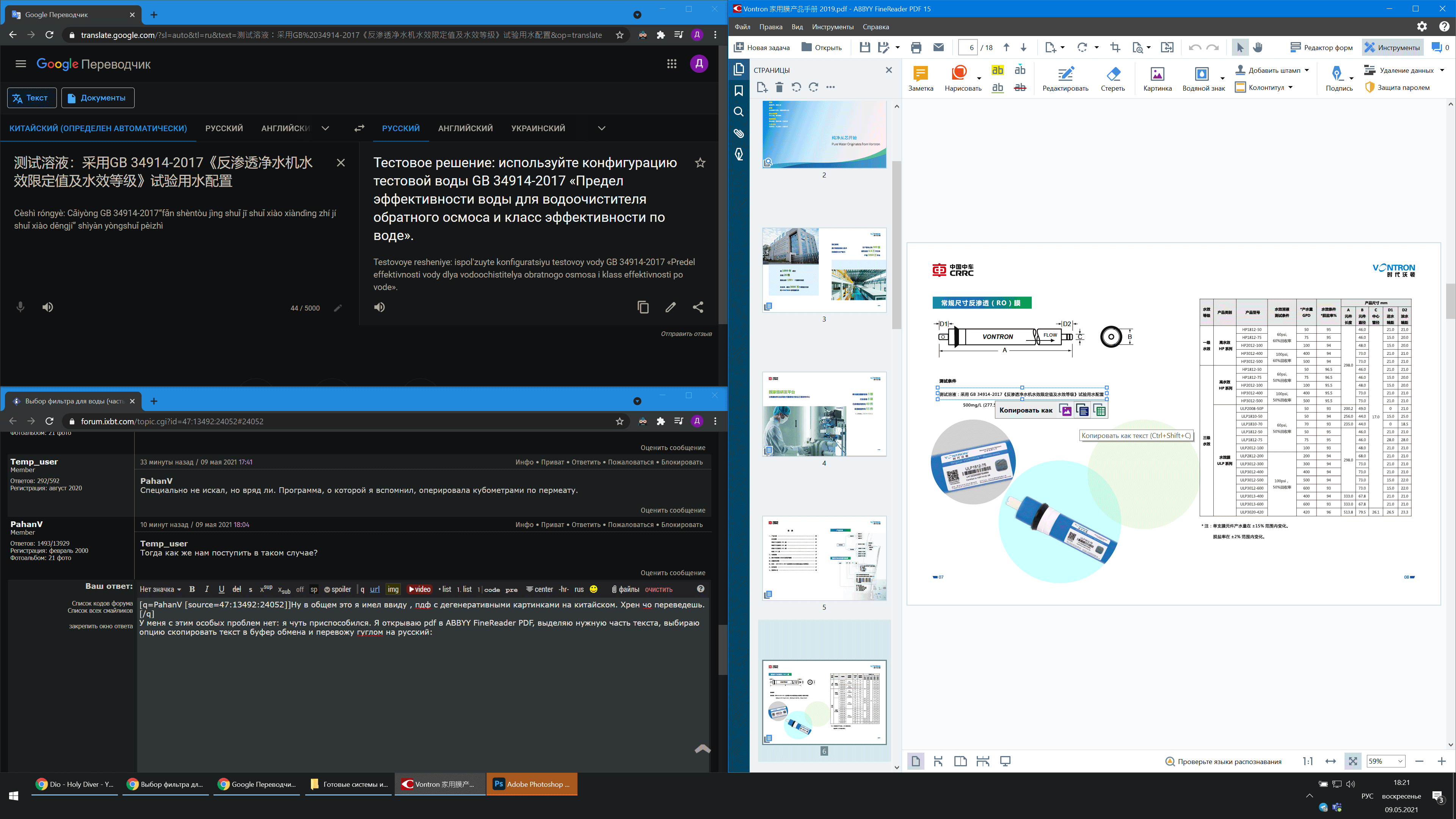

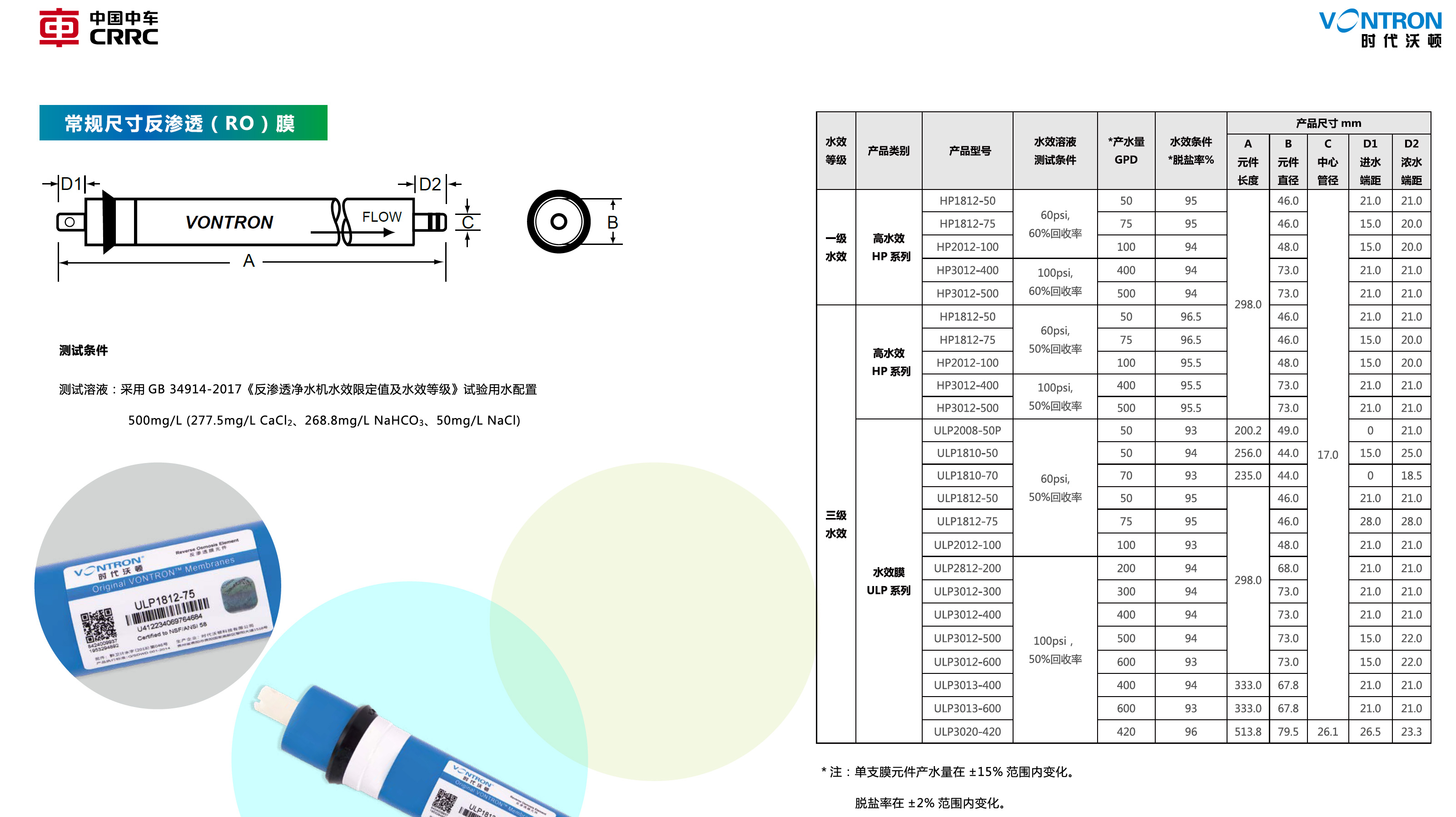

Вот каталог 家用膜产品手册 2019 года.
PahanV
Тогда получается деградирует rejection
Да. Вот из каталога, который я указал, тестирование по стандарту GB 34914-2017 для серии HP отбор 60% и 50%, для серии ULP отбор 50%:

dimonml
Ну в общем это я имел ввиду , пдф с дегенеративными картинками на китайском. Хрен чо переведешь.
Не сравнить с пацанским https://www.dupont.com/content/dam/dupont/amer/us/en…/45-D01504-en.pdf
Но тогда получается для например вонтрон ULP3012-400 можно ставить рестриктор 500-600 и не париться?

4 года назад / 09 мая 2021 18:51
PahanV
Если вас устроит результат (качество воды и время службы мембраны), то почему бы и нет. Вы табличку на китайском смотрели? Она очень интересная, там указано, что для воды 500mg/L (277.5mg/L CaCl2, 268.8mg/L NaHCO3, 50mg/L NaCl) и давлении 100 psi:
  • Мембрана HP3012-400, отбор 60%: селективность 94.0%;
  • Мембрана HP3012-400, отбор 50%: селективность 95.5%;
  • Мембрана ULP3012-400, отбор 50%: селективность 94.0%;
Это тоже самое, что использовать мембрану без угля с воде с некоторым количеством хлора (например, около 0.1 ppm): мембрана сможет пережить некоторое время предельные значения хлора без какого либо ущерба для себя. Но через какое-то время может наступить деградация мембраны (а может вы этого не заметите и раньше этого момента мембрану поменяете на новую).
Опять же, на сколько будет концентрат иметь тенденцию к образованию нерастворимых отложений.
И еще куча нюансов.
Если копнуть чуть дальше стандартных схем и действовать на свой страх и риск: то отбор можно делать и под 80% на довольно "плохой" воде. Но тут нужно понимать, что делаешь и экспериментировать.

PahanV
У меня с этим особых проблем нет: я чуть приспособился. Я открываю pdf в ABBYY FineReader PDF, выделяю нужную часть текста, выбираю опцию скопировать текст в буфер обмена и перевожу гуглом на русский:

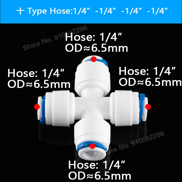

а если при вот такой компоновке перед соленоидом промывки и после него поставить вот такой четверник и в одну трубку вставить ограничитель ещё один, а в другую кран (что бы пару раз в месяц промывать подольше). Будет такой колхоз фунциклировать?
