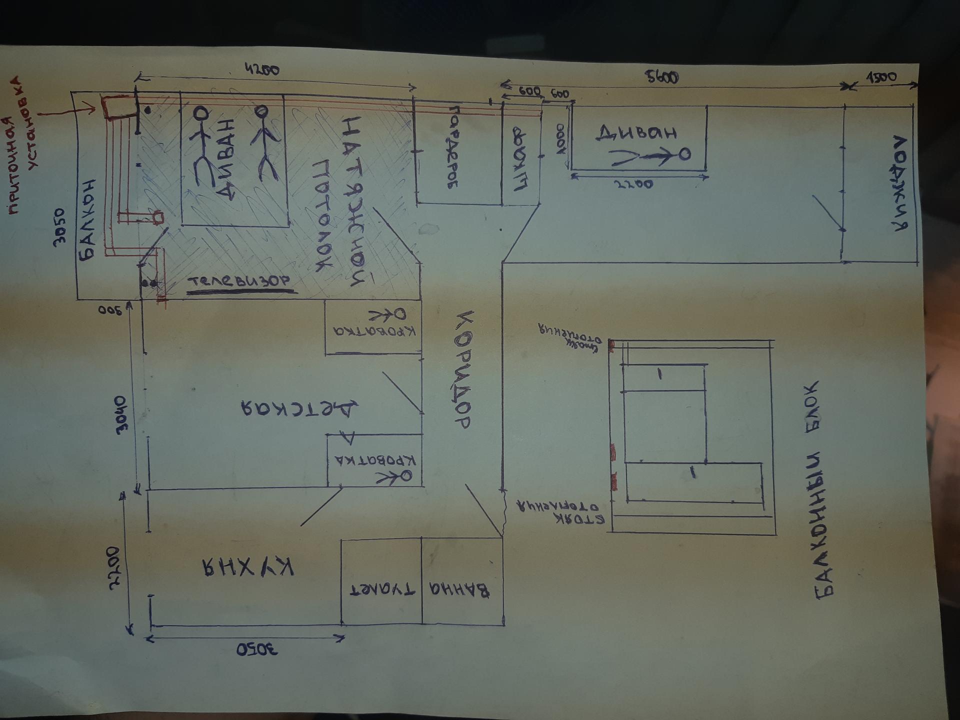

Посоветуйте приточку (а желательно ещё и контору по установке)
3х комнатная квартира, дом П3.
http://www.pereplanirovkamos.ru/sites/default/files/…a_voprosu/3_8.jpg
Такая планировка, нужно примерно то же самое, что и на картинке, только установку хочу разместить на балконе (3а на картинке)
Жить будут 3 человека (два взрослых и ребёнок), комнаты 1 и 2 - спальня и детская, 3 гостиная (т.е. постоянный приток в ней не нужен).
Ещё смущает вопрос с разведением вентиляции по комнатам - в п3 все стены несущие, придётся их бурить (я так понял, что официальным путём этого не сделать)
По бюджету морально готов на 200т.р. под ключ, это реально?

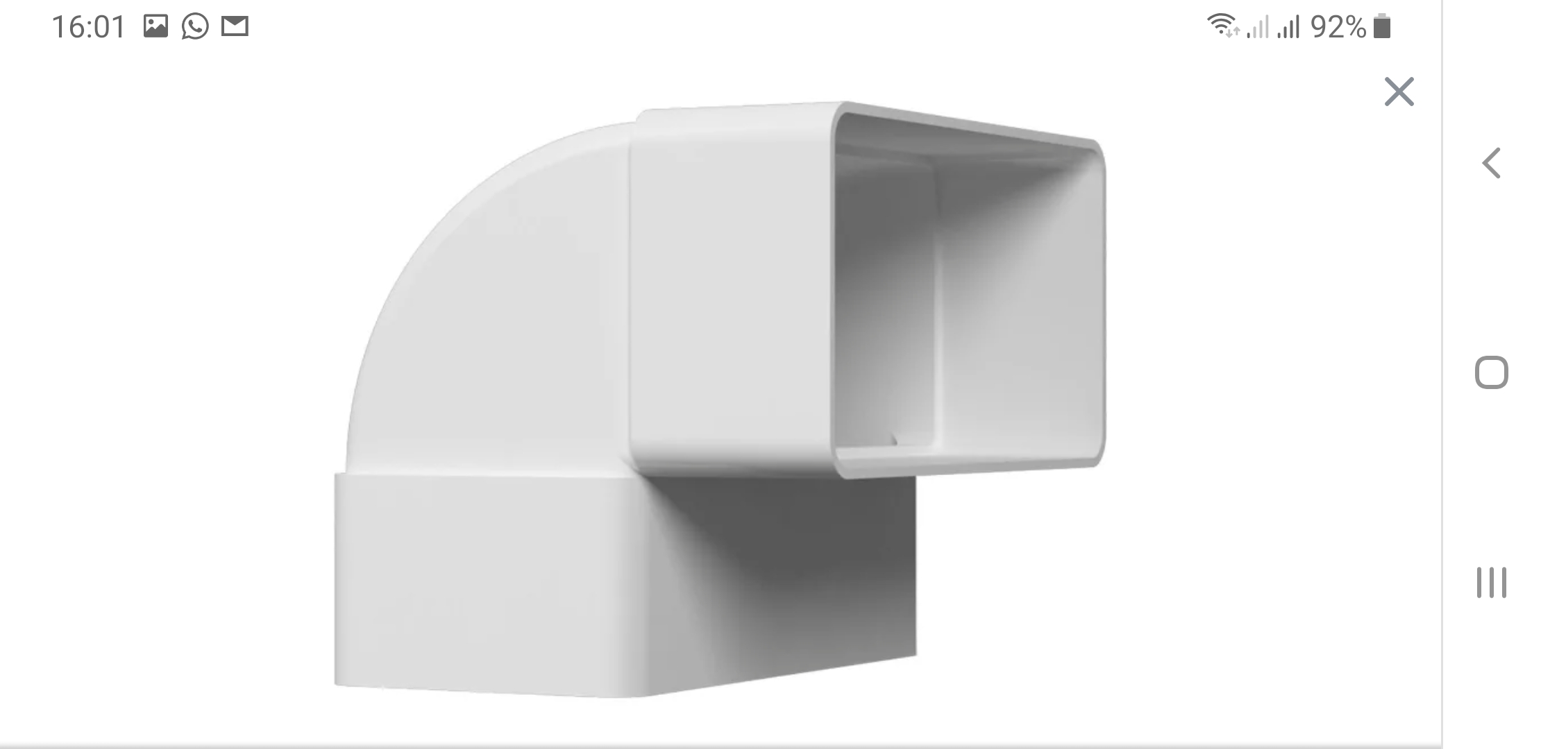

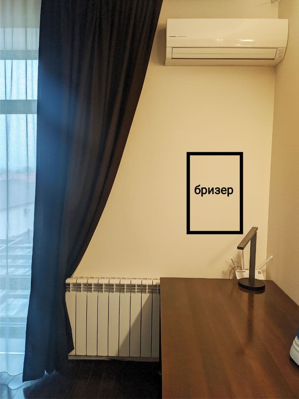

Вот мои варианты:
1. Выйти вертикальным углом 200 на 60 в правом углу, чтобы воздух дул вдоль батареи и окна. (боюсь , что будет шумно над головой из за 90 угла, плюс может воздух за занавеской пройдет к стене , а дальше вдоль стены с телевизором сразу под дверь, не перемешавшись и мы с женой будем дышать старым воздухом.)

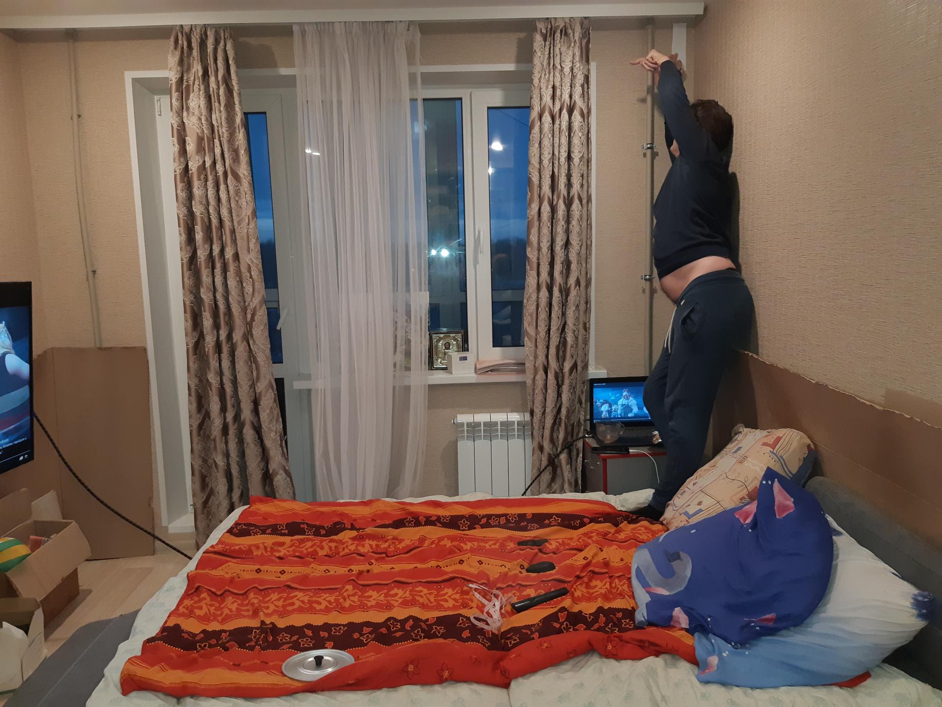

4 года назад / 22 ноября 2020 16:28
вот такой угол
