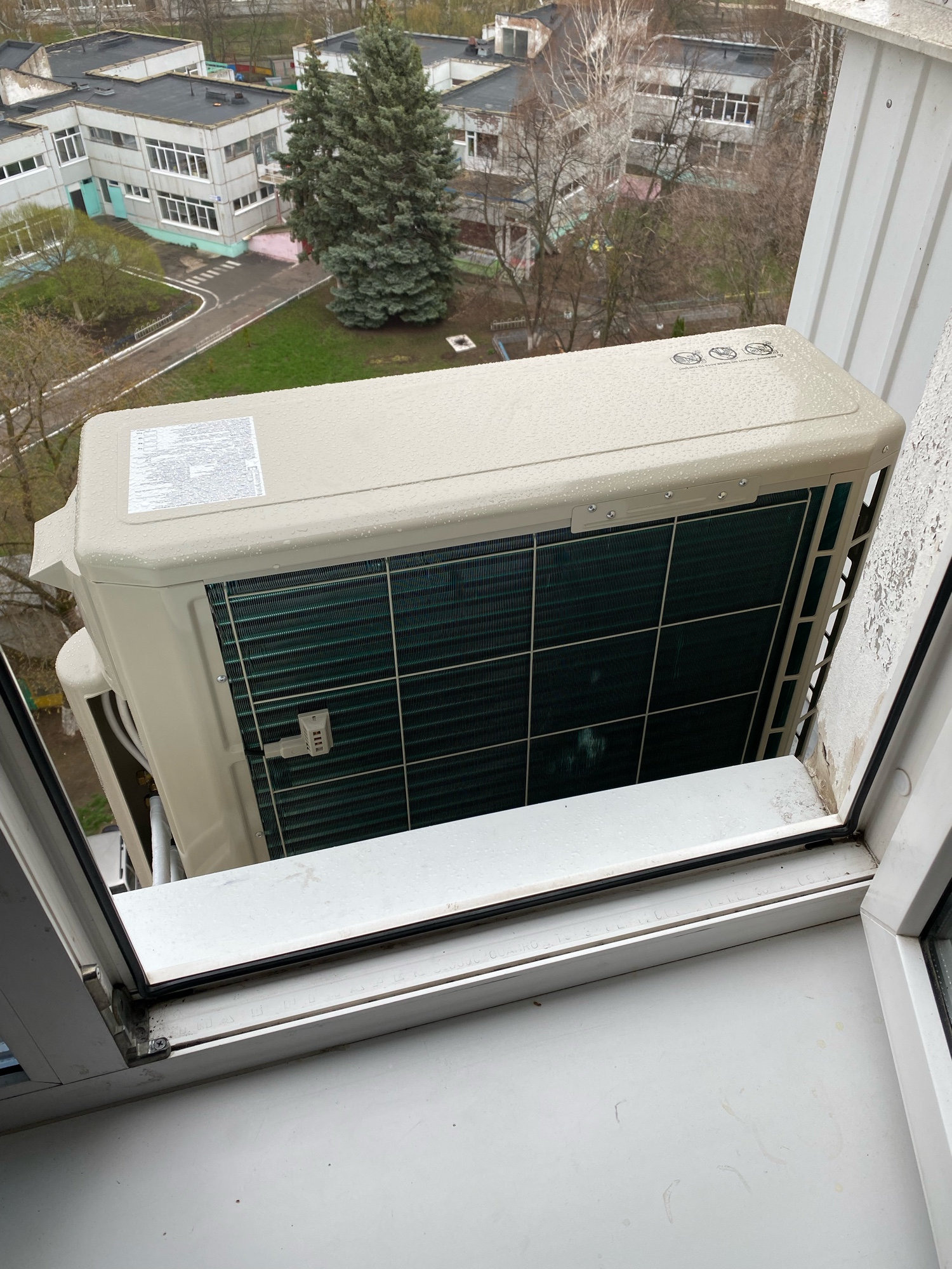

Сегодня установили таки мультик на две бошки Hitachi X-Comfort. Внешний вообще не слышно, хотя он ацки большой, кстати, изготовлен в Малайзии. Я доволен!

3 года назад / 20 апреля 2022 22:48
EvgenyK
Обслуживал несколько данных сплитов Funai. У заказчика нет замечаний по работе этих кондиционеров.
