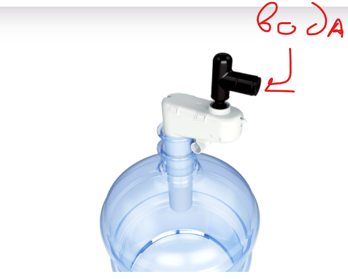

inse0f
Подскажите, кто знает если ли механические таймеры на стандартную трубку 6мм, такого типа https://a.aliexpress.com/_9ITeEf
по идее можно заморочиться через переходники...
Прикольный штюк.
Каков принцип действия? Часовой механизм, с запорным клапаном?
И почему именно такой нужен? Чем решение на основе ЭМ-клапана и электронного таймера не устраивает?
inse0f
256/493 ответов
Чаще пишет в "Бытовая техника" (54%)
inse0f Member
3 года назад / 02 июня 2022 10:41
Mehanik
дороговато.
У меня нет бака, т.к. он постоянно ломался, и я заколебался его обслуживать. Мембрана 50, льет воду долго.
Я купил боклашку на 9 литров и нагоняю в нее воды. Проблема - в семье мелкий, поэтому часто отвлекаешься и забываешь, что поставил наливаться воду. Результат мокрый пол (баклашку переставлять в раковину не вариант).
Первая мысль купить датчик протечки, но все равно вода уже прольется.
Таймер электронный через какое-то wifi приложение ваще не вариант, нужно быстрое действие. Подошел ставить воду, завел таймер на 1 час и ушел. Он автоматом вырубился без проблем. Воду наливаю в боклашку 2-3 раза в день в разное время и разные члены семьи, поэтому решение должно быть очень простое и "ручное"

Mehanik
inse0f
Прикольный штюк.
я пока не очень понял как он работает, вроде он постоянно каждые 2 часа включает воду на заданный период, такой вариант не особо подходит, но лучше чем без таймера
dimonml
4522/6265 ответов
17 лет на iXBT, с июля 2007
dimonml Member
3 года назад / 02 июня 2022 11:13
inse0f
У аквафора есть отсечной клапан для боклашки в составе Аквафор DWM-31, Аквафор DWM-312S Pro и тд.
Можете попробовать купить АФ111-400 Отсекатель в сборе для DWM-41,31 и Наконечник в сборе для DWM как запчасти. На малом потоке (50 gpd, 100 gpd) вполне себе будут отлично работать и отключать фильтр, когда бутылка, кастрюля или любая другая емкость наберется полностью.
Можете посмотреть на али поплавковые клапаны.
inse0f
257/494 ответов
inse0f Member
3 года назад / 02 июня 2022 11:27
dimonml
а как он работает? Что нужно делать чтобы собрать схему)
Пока те что попадались очень большие, в 9 литров не влезут, надо что-то типа литров на 15 брать или даже больше, с широким голом

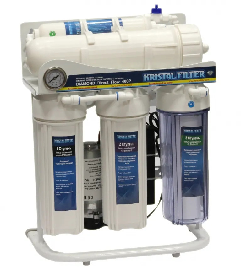

Rennur
81/92 ответов
3 года на iXBT, с июня 2021
Rennur Member
dimonml
взять и зажать рестриктор
Т. е. фактически установкой значительного ограничения на дренаж и мембраной первой ступени, имеющей высокую пропускную способность, вкупе с низкой производительностью второй, достигается циркуляция воды через первую мембрану, с подмесом уже прошедшего очистку во входящую воду, ввиду чего загрязнение входящей воды снижается и нагрузка на мембрану первой ступени падает, а в ввиду того, что вода более чистая и нагрузка на мембрану падает, и больше проходит больше чистой воды, снижается сброс дренажа? Все равно похоже на какую-то магию.
Хочу прямоточный осмос, бытовой, без бака, и чтобы дренажа поменьше было. Хотелось бы модель с хорошей рамой, для удобного монтажа и возможности последующей модернизации. Либо готовые решения, которые не надо модернизировать.
Вот такой фильтр вроде ничего, нравятся обещанные 1:1, но не нравится форм-фактор чумадана и слив воды по 7 минут в дренаж при подаче питания у TWO-2. Еще хотелось бы прикрутить минерализатор, через него водичка для питья вкусней, но похоже в чумадане места нет, и придется вокруг городить обвес, что тоже не нравится.
Или купить прямоточный с одной мембраной, как на фото во вложении? Кажется там на шасси можно с комфортом разместить все что угодно, и модернизировать до двух мембран, раз уж у этой схемы слив и правда 1:1.
dimonml
4523/6266 ответов
dimonml Member
3 года назад / 02 июня 2022 11:47
inse0f
а как он работает?
Черная штука с трубкой: закрыта, вода через нее не течет. Вы ставите бутылку/кастрюлю или что хотите, туда вставляете белую штуку с поплавком (у меня он спокойно вставлялся в 5л бутылку с широким горлышком) и вставляете туда черную штуку. Когда черная штука вставлена, то она открывается и вода через нее попадает в бутылку. Когда уровень воды в бутылке стал достаточным, то черная штука отсоединяется от поплавка и перекрывает воду.
По сути, это просто кран, который закрывается, когда уровень воды в емкости стал достаточным.
inse0f
Клапан аквафор у меня вставлялся в 5л бутылки с внутренним диаметром горлышка 41мм.
Rennur
Вы все правильно пишите, только тут глагол неверный.
Сброс сам не может снижаться/увеличиваться. Сброс будет ровно такой, какой рестритор поставили или сколько выкрутили на регулировочном кране дренажа.
Понимаете, в канализацию у любого фильтра будет сливаться так, как вы настроите/соберете его.
Rennur
Берете совершенно любой обратный осмос и закручиваете дренаж у него. Мембрана конечно может умереть быстро, но вы нигде не писали, что вас это волнует.
Rennur
Это сделано как для увеличения службы мембраны, так и для улучшения гигиенической обстановки в получившийся воде. Но если лично вы любите пить "тухляк", который получился во время потенциально длительного стояния воды в колбах фильтра, то выбирайте более простой фильтр, который такой функции не имеет.
Фильтр, который вы рассматриваете, он для аквариума: там дорогие рыбки могут умереть, от "неправильной" воды (токсины там всякие, формальдегид и тд). А вам же для питья, так что можете не заморачиваться )))
Rennur
Да, прям проблема. Я даже не знаю, что тут можно сделать.
Rennur
82/93 ответов
Rennur Member
3 года назад / 02 июня 2022 12:11
dimonml
Давайте не будем передергивать. Случаи всякие бывают. Бывает что электричество пропадает, бывает что и несколько раз на дню. Можно, конечно, вспомнить про ИБП, но лучше не надо... После каждого отключения-включения лить по 7 минут воду это дичь, а автоматика там не очень умная, она именно так и делает.
Вода есть вода. Там же нет ничего принципиально аквариумного. А воду как хочешь - так и используй, в конце концов это же просто вода.

dimonml
А ну типа такого, я беру свой шланг 6 мм, и втыкаю его в черный наконечник?
Ну норм спасибо за решение. 900 рублей + доставка получится. в принципе таймер с переходниками так же выйдет в 700 рублей где-то, но ждать с али месяц

inse0f
Можно так. Можно белый комплектный шланг поставить вместо вашего 1/4". Черный наконечник действительно легко отсоединяется от шланга и шланг там стандартный 1/4".

ставлю такую накладку с поплавком на кулер или другую емкость:

olef27
а какой принцип работы? откуда вода наливается? можешь показать фотку собранной схемы?

3 года назад / 02 июня 2022 12:52
Rennur
Блин, как до вас не доходит? Обещать можно что угодно! И сделать тоже. Это не тот критерий, по которому фильтр надо
выбирать!
Перекройте дренаж намертво и вообще в каналию ничего не уйдёт.
Вопрос лишь - сколько мембрана от таких издевательств проживёт.
Этот чумодан ещё и обслуживать весьма затруднительно. Как колодцы мыть и не намочить кишки?
Я бы такое не брал.
