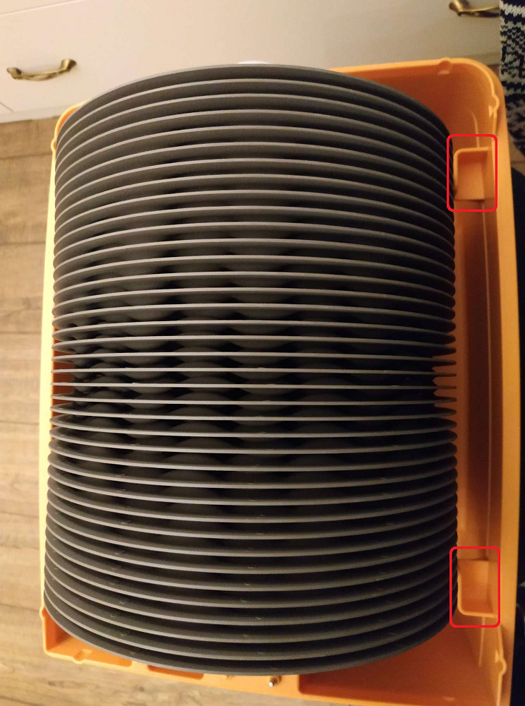

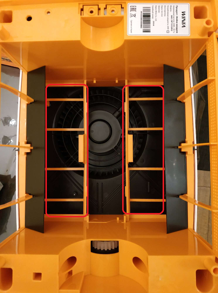

Народ, у кого Виния 70, сегодня почистил увлажнитель, хочу дальше срезать\удалить ненужные части, подтвердите, что ничего не упускаю. Спасибо.
Хочу срезать гнёзда Хепа фильтров и ещё два гнезда на поддоне, уже и не вспомню для чего они там.
P.S. Снять черные направляющие очевидно не стоит, они поток на диски направляют (чуть один не выломал, пронесло).

Black-Dragon
У меня есть пост, где я рассказывал про удаление рамок для хепа-фильтров: Выбор увлажнителя воздуха (часть 5), #6066
Те два гнезда в поддоне, которые вы выделили, задуманы для хранения комплектного ершика, я не стал их убирать,
а вот два гнезда на дне поддона, для картриджа, срезал.
Ну и черные направляющие воздуха нужно оставить.
