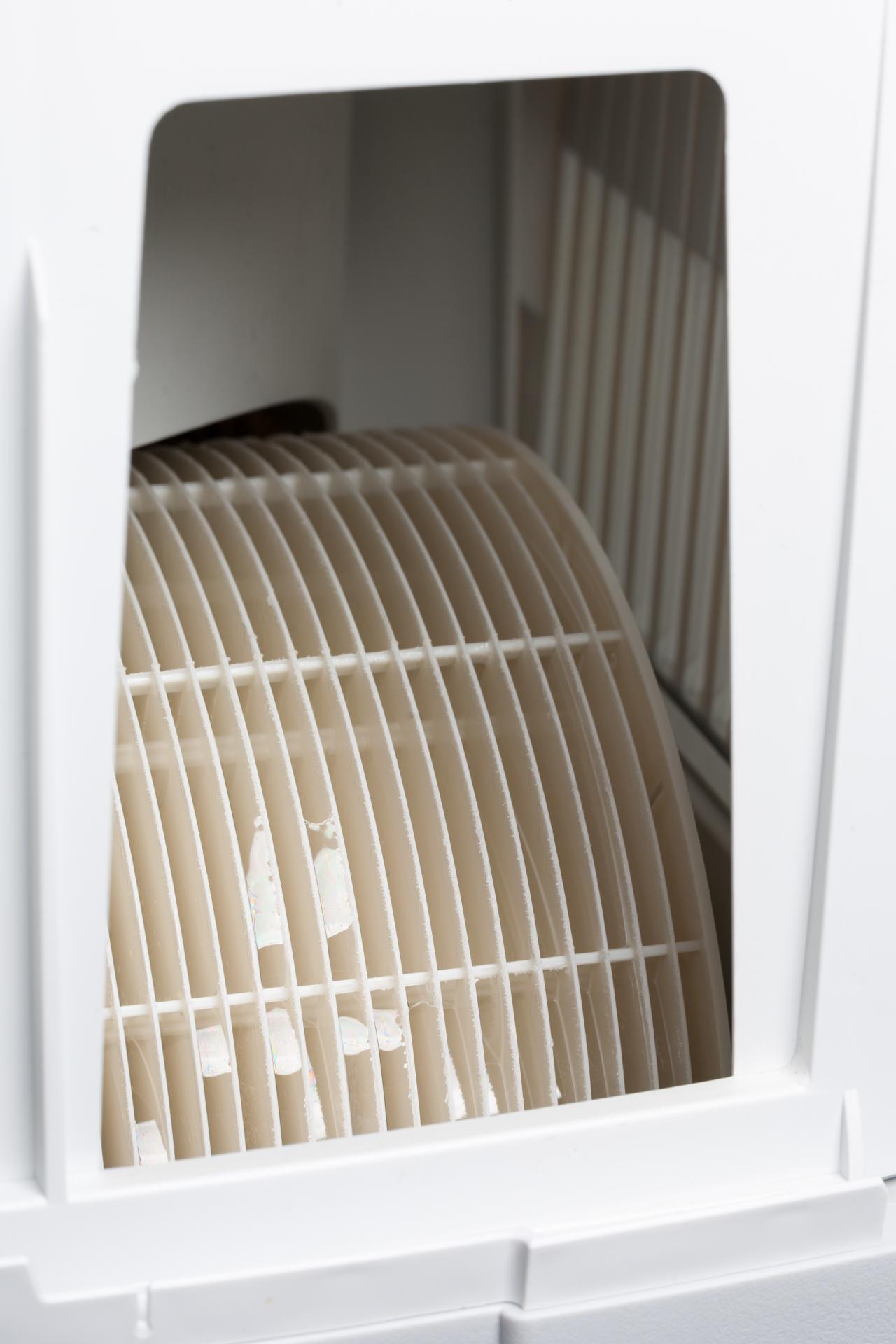

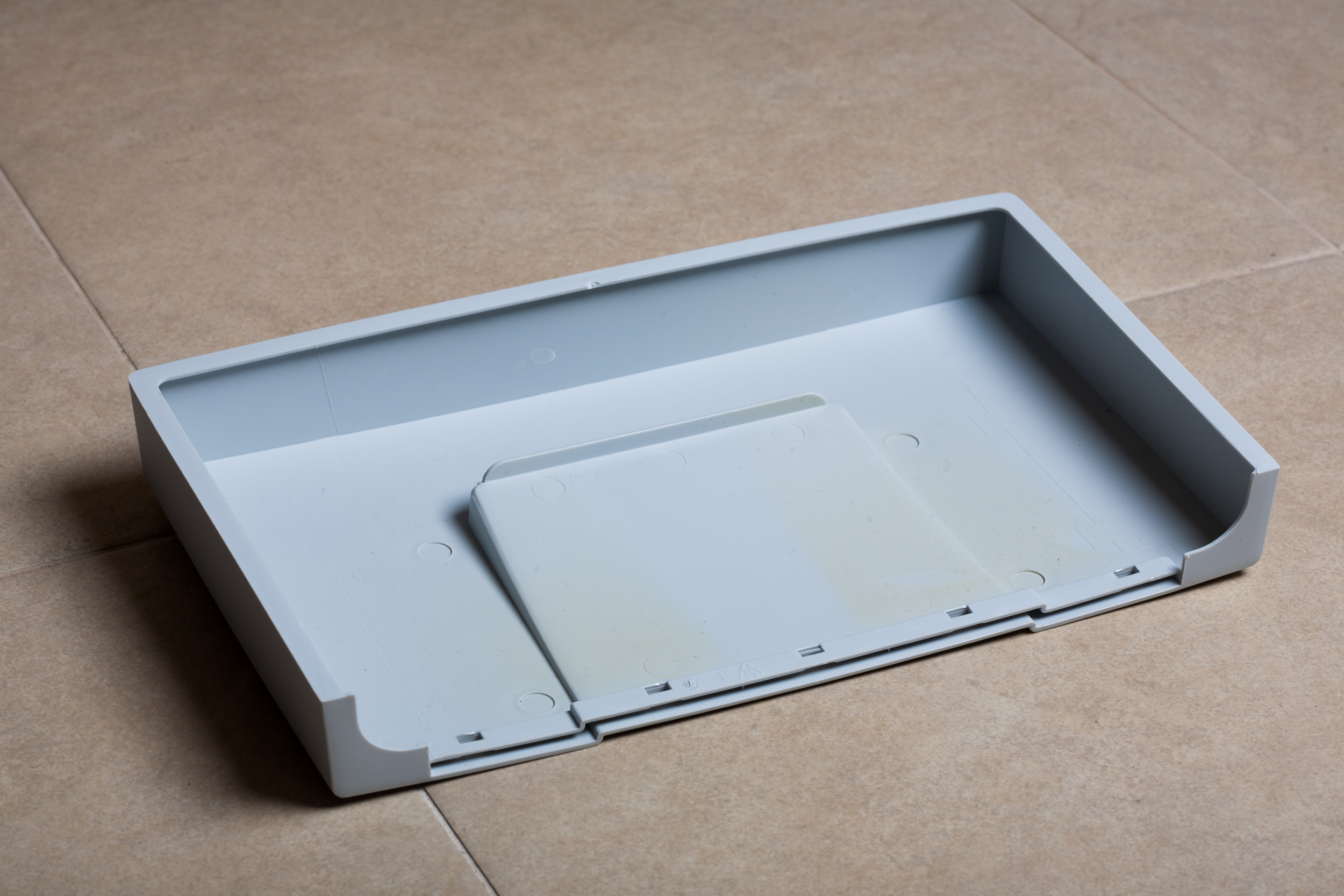

Вот высохшие венты, с гигиенической добавкой, водой после ОО и пылью за год:

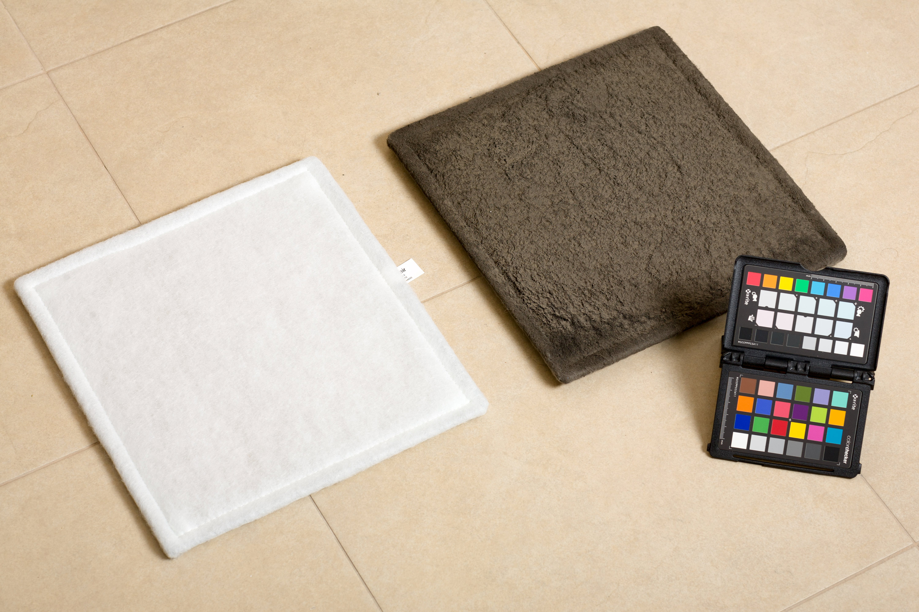

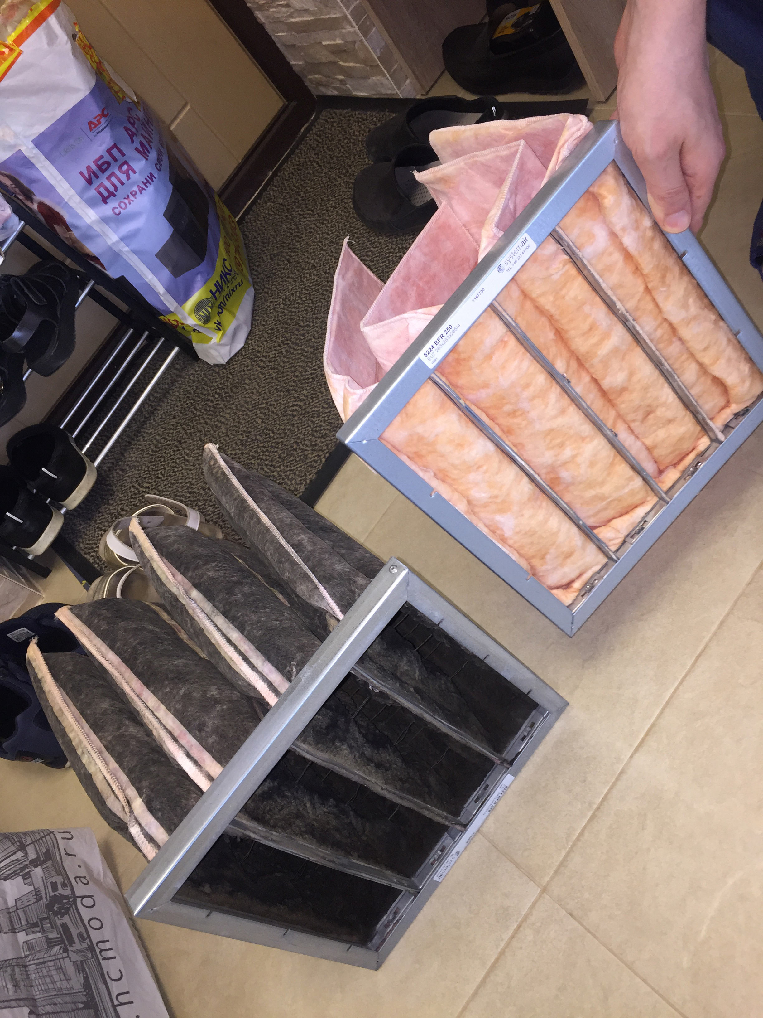

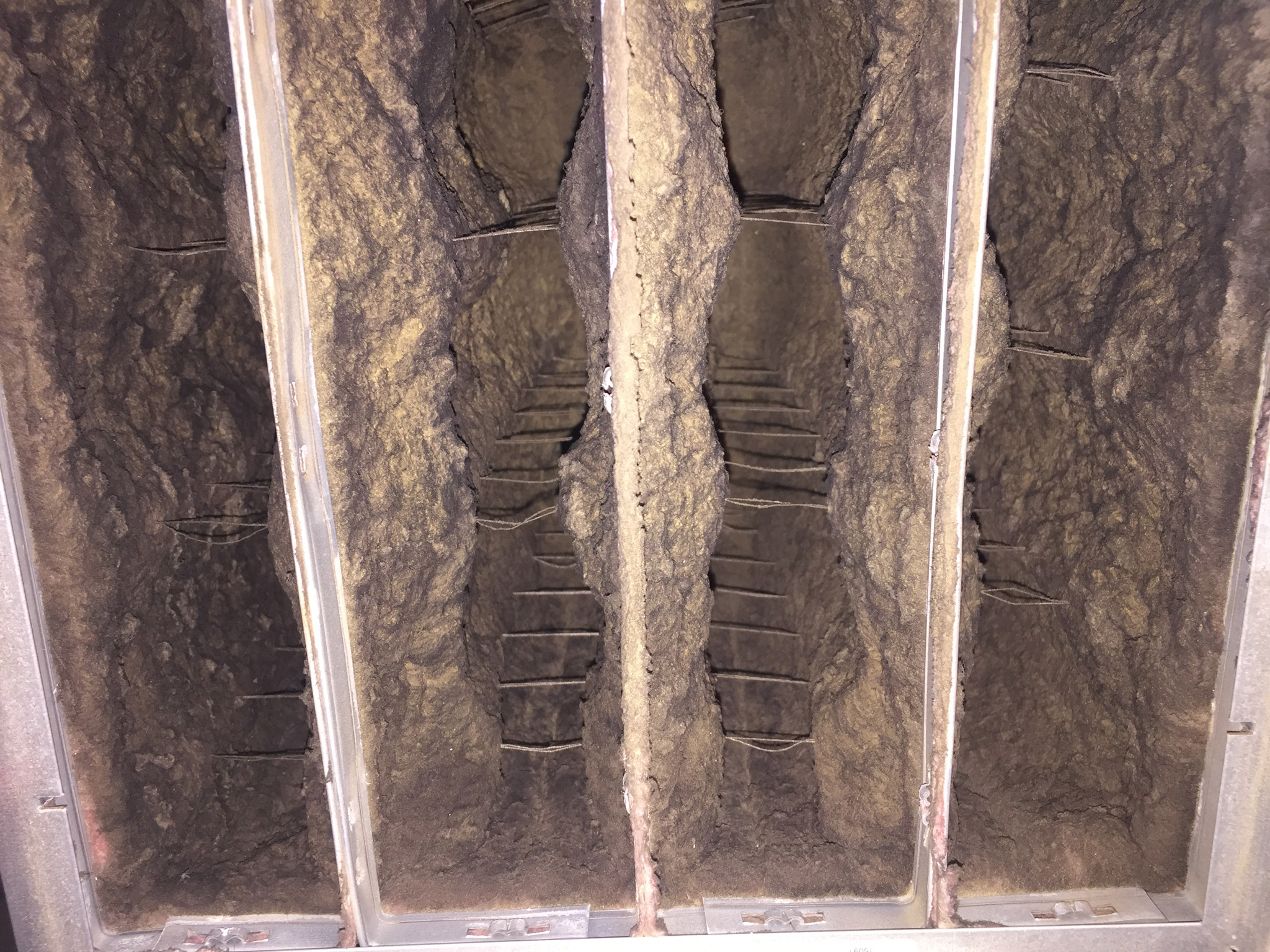

Вот вам веселые картинки:
  • Фото 1: слева новый G3 (защита оборудования от поломки), справа этот же G3, который отработал год;
  • Фото 2: справа новый F7 (фильтрация воздуха для дыхания людьми), слева этот же F7, который отработал около пяти лет;
  • Фото 3: другой вид отработанного F7 с предыдущего фото;
  • Фото 4: G3, который пару лет проработал перед вытяжным вентилятором (бытовая пыль).

Как не трудно по приложенным фото убедиться, у меня есть довольно сильное загрязнение аэрозолью уличного воздуха (Москва), так и имеются источники пыли внутри квартиры, в весьма заметном количестве. Но в увлажнителях воздуха за год скапливается пыли не существенно больше, чем на подоконнике рядом с ними, что вполне хорошо видно по приложенным фото. Пыль так же скапливается сверху моек воздуха в пазах и на вентиляторе, который располагается до воды.
И вообще говоря, я не вижу причин, почему в моих вентах должно скапливаться пыли больше, чем, например, в системном блоке компьютера или любом подобном устройстве с вентилятором и без фильтров.

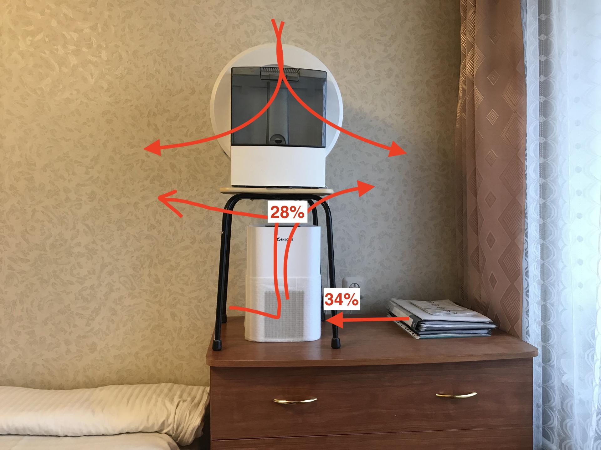

Какого размера частицы воды (сколько микрон) "вылетают" из увлажнителей поверхностного испарения - т.н. мойки воздуха.
Установил под мойку воздуха "Boneсo 1355N" очиститель воздуха с фильтром HEPA 11.
Влажность на входе в очиститель 34%, а на выходе 28%.
Перепад температур между потолком и полом 2 гр. Цельсия.

Да, все верно, это "бытовая пыль", то есть с ткани, частички кожи и тд. Ее довольно много, я уже приводил фотку вытяжного фильтра G3 у себя, который очень сильно забился такой пылью.
edo
а вот на подоконнике с открытым окном копится другая пыль — мелкая, тёмная и въедливая.
Черный уголь, опасный при вдыхании частиц респирабельной (мелкой) фракции. Так же есть конкретные фото 1 (слева новый фильтр), фото 2 (справа новый фильтр), фото 3 (другой ракурс).
Вот на практике, большого количества грязи внутри моих моек воздуха никогда не было, притом, что они эту самую грязь копят год. В тот же самый момент, на сеточках внутреннего блока кондиционера, пыли скапливается довольно много (так как "сеточка" - это все же какой никакой фильтр, а в моих мойках воздуха никакого фильтра нет).
